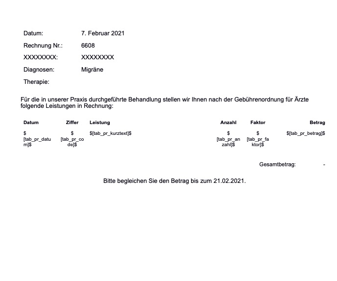

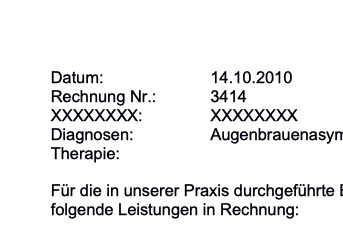

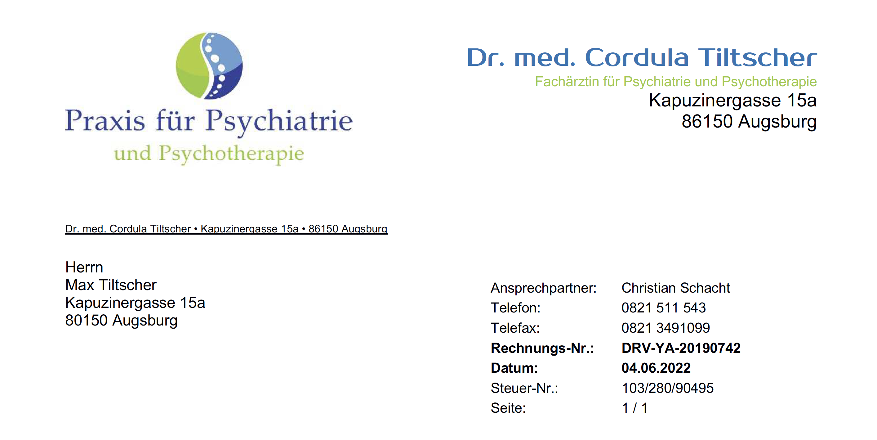

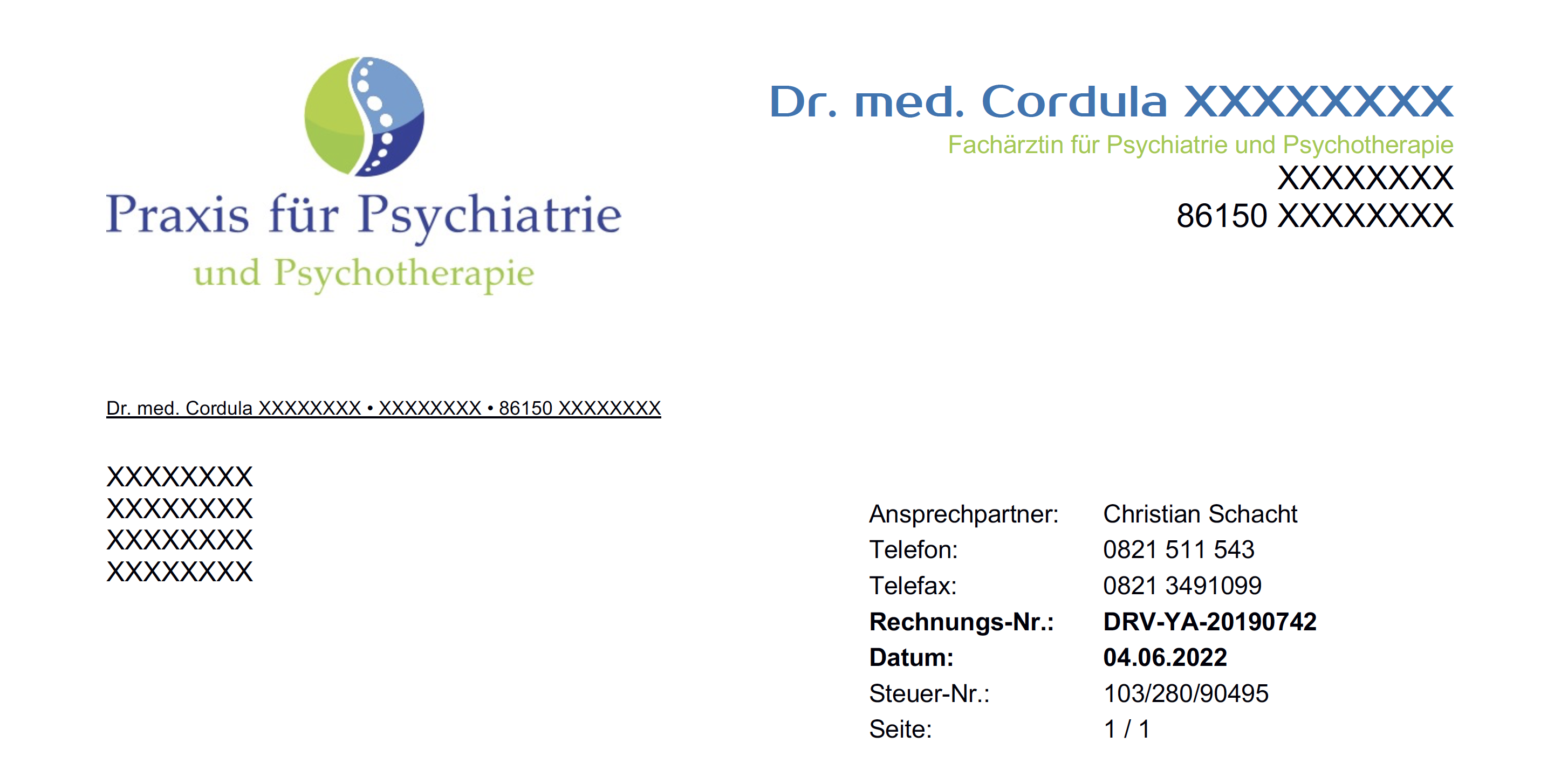

Funktioniert ganz gut der Export, ich habe bei der anonymisierten Version eine Fehler entdeckt
Hier wird der falsche Platzhalter ausgeixt. Ansonsten passt das pdf.

Guten Tag,
mit welchem Briefkommando wird in Ihrer Vorlage der Name der Patientin/des Patienten eingefügt? Ich werde die Liste der zu anonymisierenden Kommandos um dieses erweitern.
Briefkommandos, die bereits anonymisiert werden, sind z.B. pvoll (voller Name mit Titel und Namenszusatz), pr_patient_id (Titel, Vorname, Nachname, Geburtsdatum), patient_vorname, patient_name.
Katharina Laaß
pr_patient_id anonymisieren sie akruell nicht! Dafür aber _bez!
In unseren Rechnungen steht
$[pr_patient_bez]$:
$[pr_patient_id]$
Sie müssen die Bezeichnung rausnehmen _bez und _id reinnehmen - Aktuell umgekehrt siehe Bild.
Sagen sie bitte bescheid wenn sie das geändert haben und es im Update ist damit ich meine Aufgabe erledigen kann alle Rechnungen seit beginn der Zeitrechnung anonym zu exportieren.

Wenn wir nun schon bei der Umsetzung der DSGVO bei Exporten sind. Könnte dann bitte auch der Karteiexport Kartei/Aktion/Export mit einer Option versehen werden nach Name Geburtsdatum, Adresse, Familienangehörigen aus den Details gesucht und ausgeixt werden. Das kostet sehr viel Zeit.
Guten Morgen,
das Briefkommando $[pr_patient_bez]$ wird weiterhin anonymisiert, da sich daraus das Geschlecht der Patientin/des Patienten ableiten lässt. Das Kommando $[pr_patient_id]$ wird bereits anonymisiert. Der von Ihnen beschriebenen Fehler konnte von uns leider nicht reproduziert werden. Sollte dieser Fehler bei Ihnen weiterhin bestehen, wenden Sie sich bitte an unseren Support.

Das ist weiterhin komisch im Text in der Tabelle wird $[pr_patient_id]$ nicht ausgeixt in der obersten Zeile  auch $[pr_patient_id]$ dort schon.
Dann wieder bei einigen Rechnungen passt es, selbe Rechnungsvorlage.

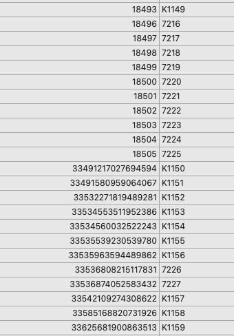

Und ich habe hier noch was, niemand von uns arbeitet mit RechnungsIDs sondern mit Rechnungsnummern. Viel wictiger als grösser, kleiner,gleich ID, wäre die Rechnungsnummer grösser, kleiner, von-bis.

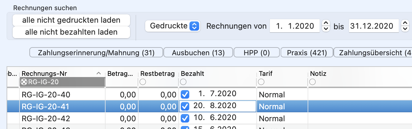

Wie exportiere ich Rechnungsnummern von bis? Mit dieser Auswahl schwierig.
Die Auswahl ist wirklich dürftig. So kann ich keinen Bereich exportieren.
Mit RechnungsIDs kann ich wirklich gar nichts anfangen, die springen dann mal ins zwanzigestellige.

Wie soll ich damit Rechnung 9000-10000 Exportieren? Wie soll ich Rechnungen von 2020 exportieren?
Hier fehlen die Rechnungsnummern von-bis und ein Zeitfilter.

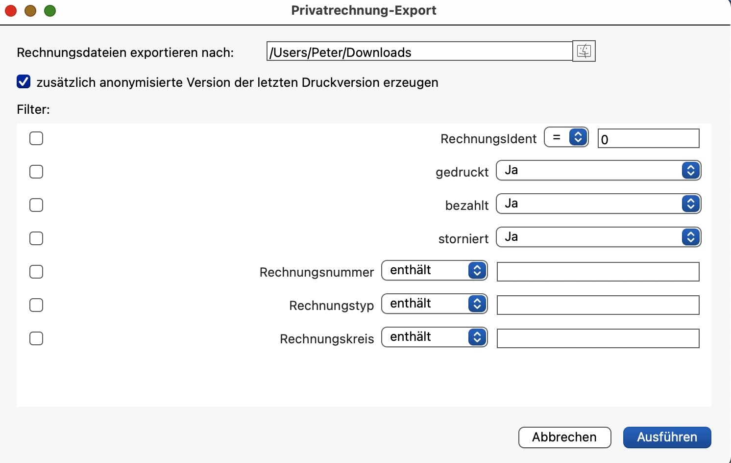

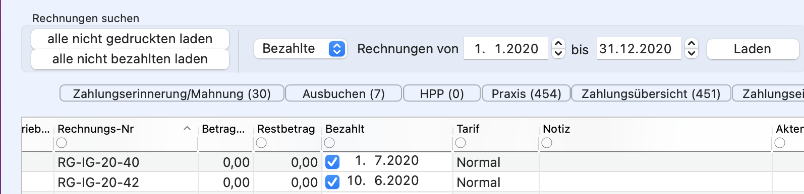

Das geht ab der 105, indem Sie die Rechnungen in die Tabelle der Rechnungsübersicht laden und dort via Rechtsklick "Druckversionen exportieren" klicken.
Nach Rechnungsnummer von-bis zu Filtern ist leider nicht so einfach, da die Rechnungsnummer wegen des Präfixes als Zeichenkette gespeichert wird.

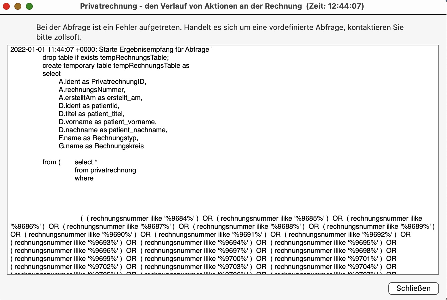

Zu früh gefreut, schwere Geburt die DSGVO Rechnung. Export der Rechnungen eines Jahres:
Inhalt geht an den Support.

Unter v1.106.0.11 (Fri Jan 7 18:45:18 UTC 2022) kommt bei mir eriterhin der Fehler.
Ein DSGVO Export eines Rechnungsbereiches ist weiterhin nicht möglich.

Und genau da kommt der Fehler Herr Bürger. Ein DSGVO Massenexport ist nicht möglich

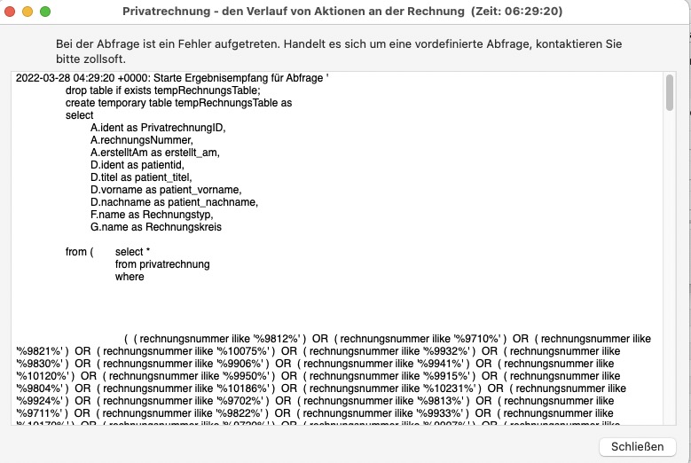

So jetzt werde ich langsam sauer. Quartalsupdate und der anonymisierte Massenrechnungsexport wird immer noch mit einem Fehler beendet. Update für update probiert man die Rechnungen zu exportieren, bekommt keine Information wann der Fehler korrigiert wird. Das ist lächerlich. Korrigieren sie das endlich!
"Kontaktieren sie bitte Zollsoft. " Ja verdammt das habe ich bereits dutzend mal auf allen Kanälen getan.

Vermutlich ist bei Ihnen die Abfrage einfach zu lang. Wenn Sie die Rechnungsliste in kleinere Teile zerlegen, sollte es auch jetzt schon funktionieren.

Sie können aber auch schon jetzt in der Rechnungsübersicht entsprechend filtern und dann via Rechtsklick alle Rechnungen der Liste exportieren.
auch mit der v1.110.0.10 Fehlanzeige, das Einzige was ich exportieren kann ist ein Fehlerfenster.

Tritt der Fehler auch beim Export weniger Rechnungen auf? In diesem Fall bräuchten wir mal die komplette Fehlermeldung um das Problem zu analysieren.
Einen Monat kann ich problemlos exportieren DSGVO und normale Rechnungen werden erstellt und das Ausixen funktioniert jetzt auch soweit ich sehen kann fehlerfrei. Ich schicke ihnen den Fehler per Mail.

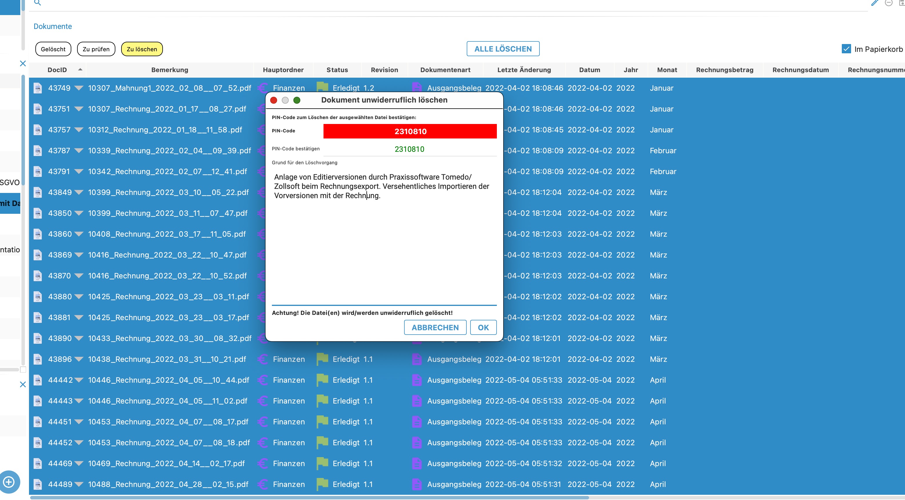

609 Rechnungen markiert une exportiert 1579 Ergebnisse nur in nicht anynomysiert.
Ich finde es wirklich verstörend, dass man sich bei seiner PVS nicht auf das private Rechnungswesen verlassen kann. Das ist kein stabiles System für die Rechnungen das man nicht kontrollieren muss.
Ich geh jetzt mal doppelte Rechnungen aus EcoDMS picken, habe ja nichts anderes zu tun.
Das ganze Rechnungswesen in Tomedo wirkt mit den Konversionen über Word, den Bruttopreisen, dem Rechnungsabschluss einfach unprofessionell.
Man ist ja froh wenn eine Rechnung in Ecodms in Sicherheit ist.

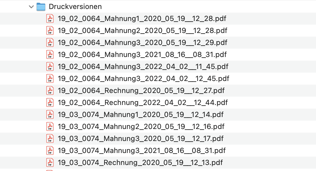

PS: Teilweise sogar dreifach exportiert sehe ich gerade in EcoDMS

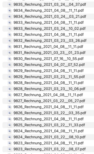

Für die Fehlersuche. Das Passierte schon vor der .111 soweit ich sehe wurden unbemerkt früher auch schon doppelt exportiert. Ausserdem nicht bei den anonymisierten sondern nur bei den regulären Rechnungen. Die Rechnungen sind identisch, es handelt sich nicht um Versionen mit Änderungen.
Die selben Rechnungen haben unterschiedliche Filenamen mit unterschiedlichen Daten und die Filegrösse unterscheidet sich.
Was ist das Timestamp 10.3.21 und 13.1.21 ? Was soll das? 41kb und 49kb?
Ein übles Durcheinander.
Jetzt finde ich auch noch Versionen in den Dreifachrechnungen. Das geht nicht Zollsoft. Es kann nicht drei verschiedene Rechnungen mit der selben Rechnungsnummer geben. Welche ist die endgültige?

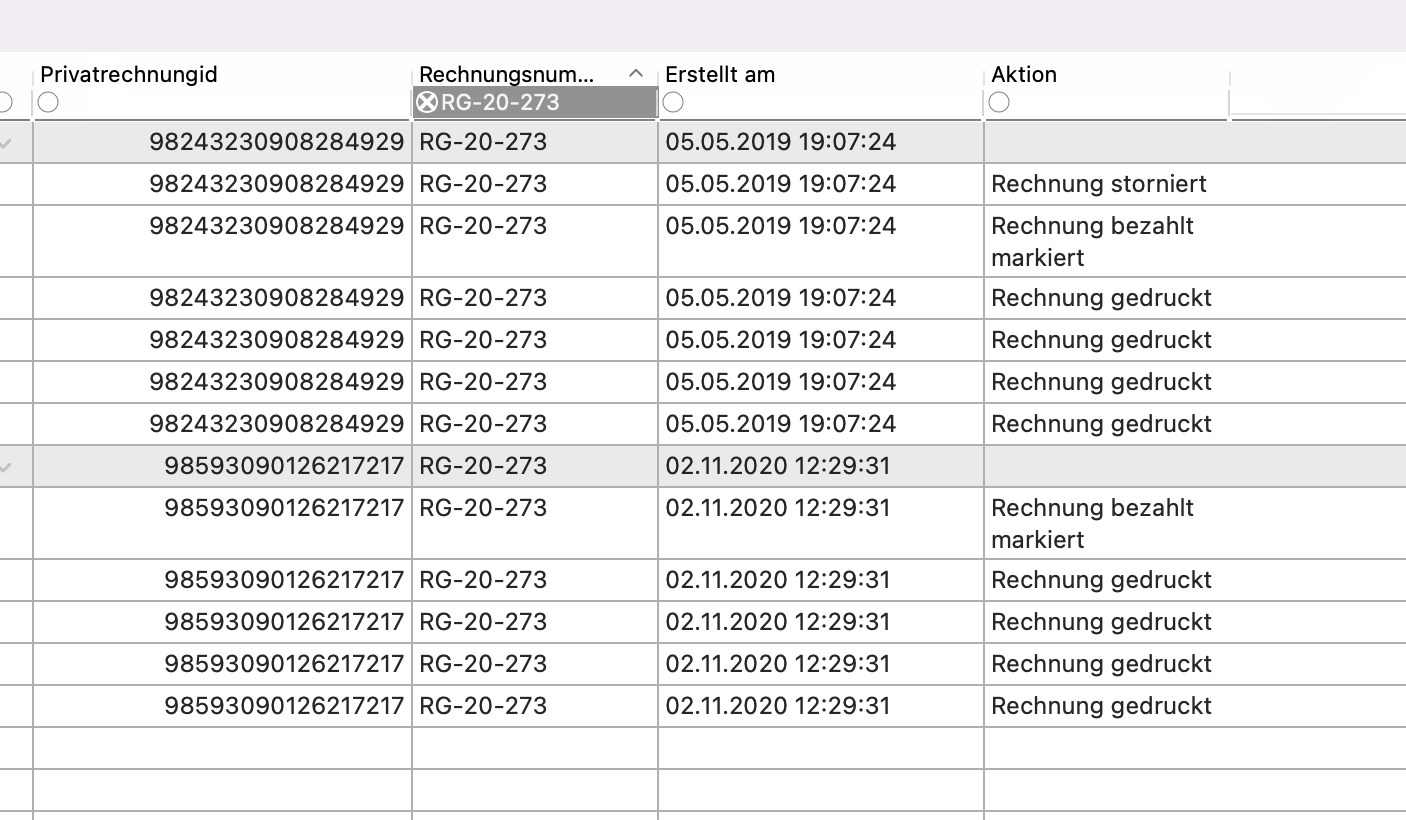

Der ganze Mist basiert auf der unglaublich aberwitzigen Idee Rechnungen offen zu befüllen und nicht korrekt abzuschliessen und zu beenden. Eine definitive endgültige abgeschlossene Rechnung habe ich erst wenn sie in EcoDMS ist, in Tomedo existiert keine endgültige Rechnung. Da werden schnell mal drei Varianten mit selber Rechnungsnummer als Rechnung exportiert. Das kann doch nicht ernst gemeint sein.
Der Rechnungsexport wird so angepasst werden, dass nur noch die letzte Version der Rechnung exportiert wird. Früher gab es einen Fehler, dass beim Versuch eine Rechnung zu öffnen eine neue Version erzeugt wurde. Dieser ist behoben, kann aber dazu führen, dass momentan noch mehrere Versionen der gleichen Rechnung exportiert werden.
Es gibt nur eine Version einer Rechnung ansonsten ist es eine Stornorechnungen. Das sind Buchhaltungsbasics.
Schauen sie Herr Bürger ich schreibe mir hier seit Jahren die Finger Wund. Rechnungsschreibung ist etwas was wirklich professionell über die Bühne gehen muss und Tomedo erledigt das im unteren Mittelmass, gerade mal so, dass es glücklicherweise bisher keinen Ärger gab. Ich habe hier einige Fäden zur Rechnungsschreibung laufen die von Ihnen (Zollsoft) ignoriert werden. Ich bitte nochmals inständig endlich mit der Rechnungsschreibung aufzuräumen und diese Hieb- und Stichfest zu machen.

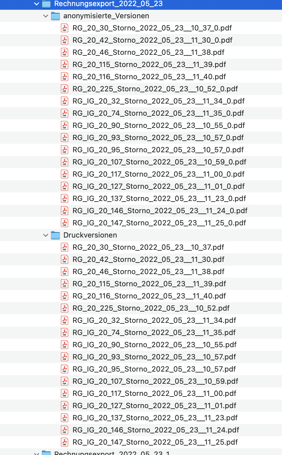

Auch ich habe das Problem der mehrfachen Rechnungsexporte. Allerdings muss ich zugestehen, dass mit der Version 111.0.8 der anonymisierte Export keine mehrfachen Rechnungen mehr exportiert (Export über markierte Rechnungen in der Privatrechnungsverwaltung). Hier scheint es endlich zu funktionieren,
Im Gegensatz dazu erstellt der "normale" Export eine Datei für jede erstellte Druckdatei, unanhängig davon, ob sie bereits in der Rechnungskartei gelöscht wurde oder nicht:
Diesbezüglich habe ich jetzt nach einigen Anläufen einen Supporttermin mit einem Entwickler. (Vielen Dank Herr Hesse!) Ich hoffe, dass dann endlich dieses leidige Thema beendet werden kann.
Leider fehlen gänzlich die Stornorechnungen!!! Weder in der Rechnungskartei wird eine PDF gespeichert noch beim Export generiert. Vielleicht mal zur Erinnerung an die Entwickler: "Keine Buchung ohne Beleg!" Wie soll ich eine ordnungsgemäße Buchführung (natürlich papierlos!) führen, wenn ich gezwungen werde, Papier zu generieren (Stornorechnung drucken), um sie im Anschluss einzuscannen und zu archivieren. Selbst wenn ich einen PDF-Drucker bemühe ist das weder praktikabel noch buchhaltungskonform. Hier braucht es ebenfalls dringend Abhilfe.

Zur "Freude" aller Beteiligten noch eiin weiterer Bug in diesem Zusammenhang:
Sollte es Rechnungen mit (versehentlich) identischer Rechnungsnummer geben, werden diese unabhängig davon, ob sie storniert sind, exportiert!
Export-Liste (mit Stornohinweis!):
Dateiordner:
Liebes tomedo-Team, stellt endlich diese Unzulänglichkeiten ab! Das ist nicht mehr zumutbar, dass man sich auf die Suche nach falsch exportierten Dateien macht. Ich kann bei keinem Vorgang, der die Privatrechnungen betrifft mehr sicher sein, dass dieser auch funktiert wie er soll.
Mittlerweile habe ich Tage damit verbracht, Unzulänglichkeiten manuell zu korrigieren, wer bezahlt mir diesen Aufwand? Ich erwarte ganz einfach von Ihnen, dass diese Dinge in einem Zwischenupdate kurzfristig behoben werden!

Bei diesem konkreten Beispiel wurden offenbar alle Leerzeichen durch XXXXXXXX ersetzt. Das kann passieren, wenn in einem Feld der Rechnungsadresse ein Leerzeichen steht. Ab der 111.0.10 wird das nicht mehr auftreten.

Ich habe mal versucht die fehlenden Stornorechnungen auszudrucken. Dann kommt folgende Fehlermeldung.
Soso aber ungedruckte Rechnungen werden nicht gefunden. Das bedeutet auch, dass drucken=abschliessen Stornorechnungen vorliegen die nicht abgeschlossen sind?
Was jetzt soll ich nun alle Stornorechnungen manuell durchsehen ob sie abgeschlossen sind?
Der nächste Bug im wilden Rechnungsexport ist also: ungedruckte Stornorechnungen werden nicht angezeigt.

Dazu kommt ein neues Phänomen: Rechnungen werden nicht mehr korrekt in der Rechnungsübersicht angezeigt!
Hier die Rechnung "RG-IG-20-41" in der Übersicht "gedruckteRechnungen"
Die Rechnung erscheint dort mit Zahlungsdatum 28.08.2020.
Jetzt die Übersicht "bezahlte Rechnungen"
Hier fehlt die Rechnung "RG-IG-20-41" trotz Zahldatum im angebenen Zeitraum! Im Export mit der Version 111.0.8 war sie dort noch vorhanden...

Das gemeldete Problem mit der Rechnungsübersicht ist keines mehr:
Durch einen Tippfehler (Zahldatum = 20.08.20200) wurde die Rechnung zurecht nicht in der Übersicht angezeigt. Erst über die Statistik habe ich den fehlerhaften Eintrag bemerkt.
Daher bitte ich um Entschuldigung, die Rechnungsübersicht zeigt korrekt an.

Ich prüfe ja weiter und prompt gibt es den nächsten Bug, dazu mal die Liste der exportieren Stornorechnungen:
Na, wem vom Support oder der Entwicklung fällt etwas auf?
Richtig, die Originalrechnungen fehlen beim Export!
Sind ja auch nicht wichtig, schließlich haben die Anwender ja nur nach dem Export der Stornorechnungen gefragt... Dar war was mit dem Tellerrand, über den man blicken könnte.

Ein weiteres "undokumentiertes Feature" ist, das Anonymisieren des Absenderortes:
An der Stelle der XXXXXXXX müsste Augsburg stehen, zufällig ist das auch der Ort des Rechnungsempfängers. Eine Kombination, die nicht selten vorkommt. Das Phänomen tritt sowohl bei den Stornorechnungen wie auch bei Rechnungen/Mahnungen auf.
Sie wissen, was jetzt kommt. Genau, abstellen und zwar umgehend.

Es gibt immer noch Fehler... Wer, wie wir, in den Rechnungsvorlagen keinen PDF-Hintergrund mit Absenderadresse hinterlegt hat, wird beim Anonymisieren bitter enttäuscht: Wenn Daten in der Rechnungsanschrift mit Absenderdaten (also Praxisdaten) übereinstimmen, wie Name, Straße oder Ort, dann werden diese Informationen im Absender ebenfalls anonymisiert....
Druckausgabe:
Anonymisierte Ausgabe:
So leider nicht zu gebrauchen, habe ich ja bereits hier mitgeteilt...

Noch eine Ergänzung: Das Drucken von Kostenvoranschlägen endet in einem Fehler...
Ich werde hierzu am Montag den Support kontaktieren, um die Ursache des Fehlers herauszufinden. Für heute ist mir die Lust vergangen, weiter mit tomedo zu arbeiten...
Enttäuschte Grüße aus Augsburg
Christian Schacht

Das Problem mit dem Kostenvoranschlag (siehe weiter oben) war dem Support übrigens schon bekannt, wurde aber (bewusst?) nicht kommuniziert. Erste Reaktion des Supports auf meinen Fehler: "Dann schreiben Sie halt nur Rechnungen." War sicher witzig gemeint, im Rahmen dieser Diskussion ging der Schuss nur leider nach hinten.
Ein Fix soll mit dem nächsten Update kommen.
Was war mit den Kostenvoranschlägen das habe ich gar nicht auf dem Schirm?
Kostenvoranschläge können unter "bestimmten Voraussetzungen" (wie auch immer diese definiert siind...) nicht gedruckt werden, tomedo stürzt dann komplett ab.
Dazu meine Fehlermeldung vom 4.6.22 weiter oben.
Wurde dieses Problem zwischenzeitlich behoben?
Ja, der im Bild weiter oben gezeigte Fehler wurde behoben.
