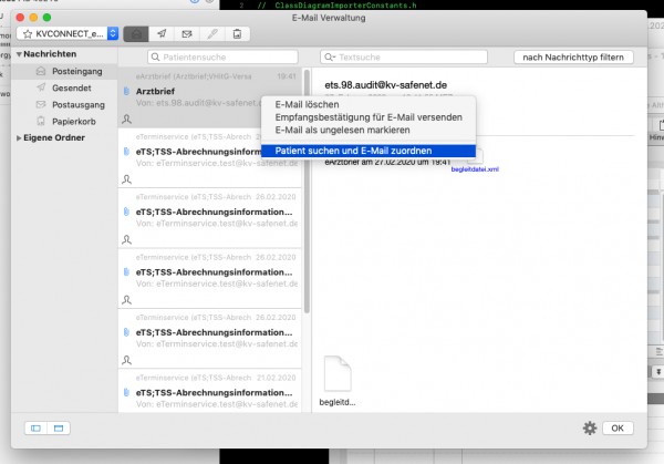

Ja, xml ist dabei und auch der Name und Vorname, das ist ja schon mal gut, ein Vorschlag kam jedoch nicht und wenn ich patient suchen und email zuordnen  anklicke wird auch kein Name angezeigt also dann kein parsen des xml.
In dem Fall kann man via rechtsklick auf die email dann den Patient zuordnen:
Das meine ich ja, da kommt die ganz normale Suche, da brauche ich doch kein xml dafür. Das XML ist da, Tomedo parst nicht. Wie zwinge ich es denn zum parsen wenn das schon nicht automatisch geht?
Ok, dann weiss ich jetzt wo da Problem stecken sollte. Wir werden das testen. Evtl wird kein Treffer mit den Daten gefunden, die xml hat die falsche Struktur oder es ist etwas im Server kaputt. Wäre es möglich das Sie uns die xml zukommen lassen?
