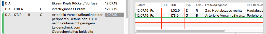

  • Im Diagnosenpopover können jetzt Farben ausgewählt werden, welche in der Diagnosenübersicht und auf den Scheinen angezeigt werden.
  • Im Diagnosenpopover kann man jetzt Diagnosen auf aktiv/inaktiv setzen.
  • Diagnosen lassen sich jetzt per Button im Popover löschen, wenn es ein noch nicht abgerechnetes Vorkommen gibt.
  • Die Diagnosenüberssicht in der unteren Karteitabelle hat nun ein Kontextmenu, in dem die selektierten Diagnosen auf (in)aktiv, (nicht) anamnestisch und “gelöscht” gesetzt werden können.

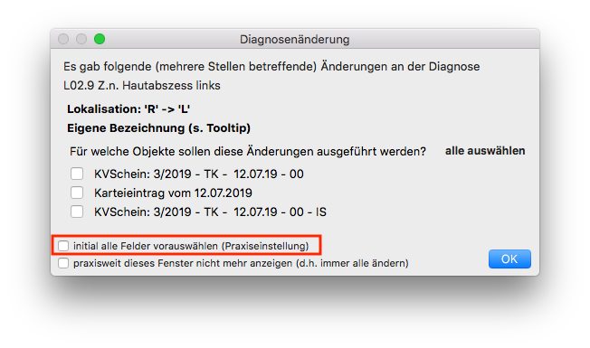

  • Im Diagnose-Auswahlfenster, welches erscheint, wenn man Änderungen an einer Diagnose vornimmt, die an mehreren Stellen am selben Tag vorkommt, gibt es jetzt die Möglichkeit, keine Vorkommen vorauszuwählen. (https://forum.tomedo.de/index.php/22252/loschen-von-diagnosen-nervt)
