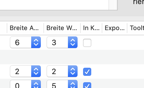

Bei den Formularen kann man wählen, ob ein Feld in der Karteikarte angezeigt wird oder nicht.
Geht das auch irgendwie für Custom-Karteieintäge?
Oder muß ich dann ein neues Formular bauen?

Sehr ggehrter Herr Cepin,
ja das geht (evtl etwas umständlicher aber dafür allgemeiner) in dem großen Feld oben mitte in der Verwaltung
Öhmmm, wo..?? Habs nicht gefunden...
beide optionen:
ps: ich konnte mich gar nicht mehr erinnern das ich den haken pro feld sogar gemacht habe
Au weia! Nicht nur tomedo sondern tomato (auf den Augen bei mir...). Aber wenn die Spalte zu schmal ist ...
