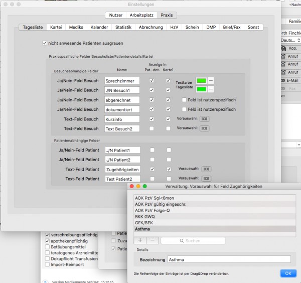

Kurzes Update hierzu: Die beiden Häkchen “Ja/Nein-Feld Besuch” (typischer Weise "abgerechnet" und "dokumentiert" eines Besuches) können nun in den tomedo-Einstellungen von wie bisher nutzerspezifisch (d.h. jeder Nutzer setzt seine abgerechnet/dokumentiert-Häkchen nur für sich selbst) umgestellt werden auf praxisweit; dazu den Haken setzen oder entfernen unter tomedo -> Einstellungen -> Praxis -> Tagesliste -> Ja/Nein-Feld Besuch -> Haken “Feld ist nutzerspezifisch”. Damit stehen Ihnen jetzt also insg. bis zu 4 praxisweite besuchsabhängige Häkchenfelder sowie 2 praxisweite patientenabhängige (d.h. bleiben auch beim nächsten Besuch so bestehen) zur Verfügung. Die abgerechnet- und dokumentiert-Häkchen haben außerdem die Besonderheit, dass man sie sowohl aus Tagesliste, Patientendetailfenster, als auch aus der Kartei mit den Shortcuts Shift-Cmd-A (für "abgerechnet") bzw. Shift-Cmd-D (für "dokumentiert") setzen und abwählen kann.

Eine Erweiterung auf beliebig viele Häkchen-Felder ist in der Planung. Für die meisten Zwecke ist aber statt vieler einzelner Häkchen-Felder die Nutzung eines patienten- oder besuchsspezifischen Textfeldes mit konfigurierbarer Vorauswahl angebrachter: Sollen z.B. für Patienten deren Teilnahmen an bestimmten Sonderverträgen erfasst werden, können Sie ein Patient-Textfeld "Zugehörigkeiten" erstellen und dann den Vorauswahl-Knopf klicken, um die möglichen Vertragsbezeichnungen anzulegen (siehe Screenshot; nicht vergessen, die Häkchen für Anzeige in Pat-Details und Kartei zu setzen):

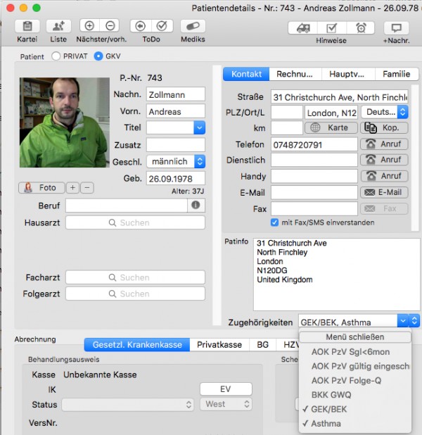

Sofort sehen Sie im Patientendetails-Fenster wie auch in der Kartei ein neues Feld "Zugehörigkeiten":
Dieses hat rechts zwei Buttons: Der v-Button ermöglicht die Auswahl einer Zugehörigkeit, der ^/v-Button ganz rechts (im obigen Bild ausgewählt) ermöglicht die Auswahl mehrerer Zugehörigkeiten. Außerdem können Sie auch direkt im Textfeld editieren.

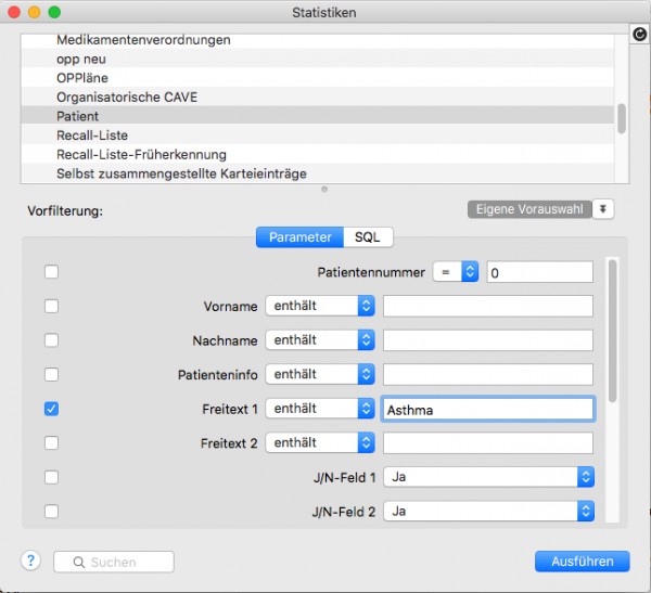

Um später alle Patienten mit Zugehörigkeit "Asthma" zu finden, drücken Sie Cmd-S , wählen die Statistik "Patient" und geben unter "Freitext 1" (das ist das oben erstellte Zugehörigkeiten-Feld) "Asthma" ein:

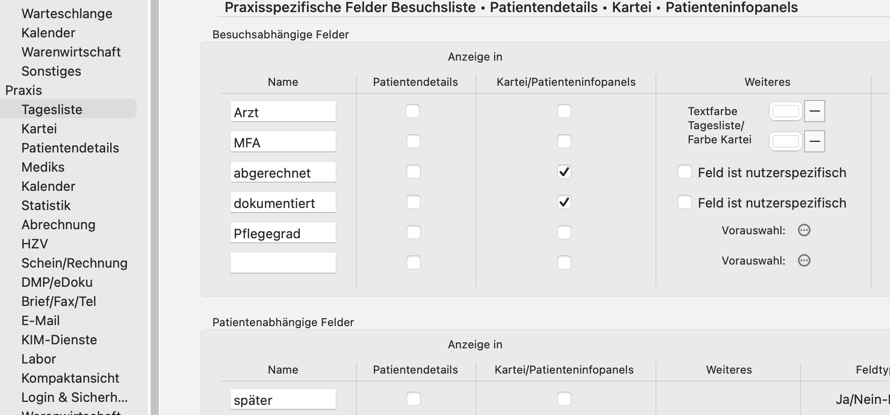

"Shortcut Shift-Cmd-A (für "abgerechnet") bzw. Shift-Cmd-D (für "dokumentiert")" zum Häcken-Setzen funktioniert bei mir nur mit Shift-Cmd-A, nicht aber mit Shift-Cmd-D. Gibt es für das "dokumentiert"-Häkchen mittlerweile ein anderes Short-Cut?
Danke.
Funktioniert bei mir einwandfrei. Eventuell ist bei Ihnen das dokumentiert-Feld nicht das vierte in dieser Liste sondern ein anders definiertes Feld?
Funktioniert es denn, wenn Sie dokumentiert über das Patient-Menü setzen?
Hallo Herr Berg,
lieben Dank! Über das Patienten-Menü klappt es.
Bei mir sehen die Einstellungen so aus:
Erkennen Sie einen Fehler?

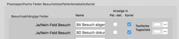

das hängt von den Einstellungen ab, ich habe ein Semster Einstellungen/Arbeitsplatz/Tagesliste in Kombination mit dem Wahlfach Statistik belegt und weiss jetzt, dass abgerechnet/dokumentiert dort auch als nicht nutzerspezifisch eingestellt werden kann. Und zwar so:
Diese beiden Ja/Neins sind in der Statistik suchbar (die anderen nicht) und sind nicht nutzerspezifisch. Mein Frau und ich benutzen sie beide. Hat ein Nutzer die Haken gesetzt, sind  sie für den anderen Benutzer auch gesetzt.

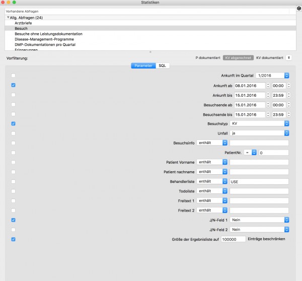

Die Statistikabfrage für das Abgerechnet Feld sieht so aus:
