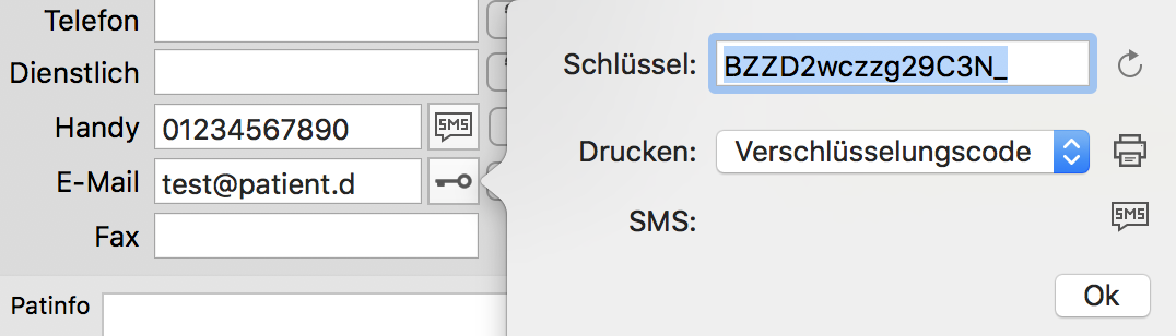

  • Im Popover, das den Schlüssel zur Verschlüsselung von Dateien in E-Mail Anhängen erzeugt, wurden zwei Schaltflächen hinzugefügt:
    • Schlüssel per SMS versenden: mit der Sie den Schlüssel per SMS versenden können. Weiter können Sie in dem Popover auswählen, welche Vorlage Sie verwenden wollen. Mit dem Briefkommando $[ds_key]$ können Sie den Schlüssel in Ihrer Vorlage platzieren.
    • Drucken des Schlüssels: hierfür können Sie eine Briefvorlage auswählen. Als Standard ist die Briefvorlage “Verschlüsselungscode” gesetzt, falls noch keine andere ausgewählt wurde.

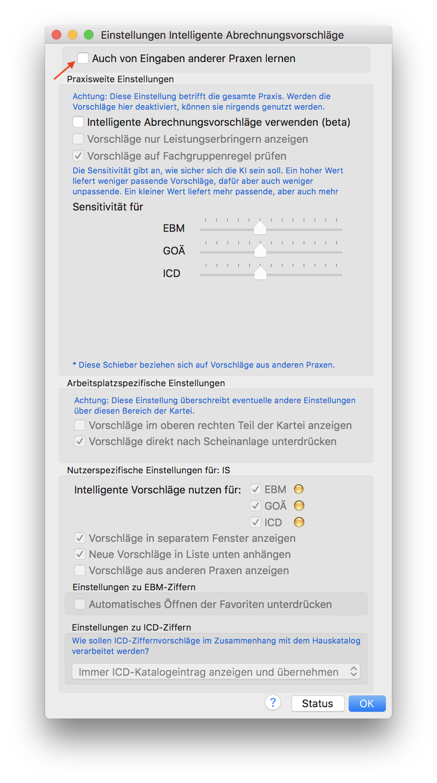

  • Für Intelligente Abrechnungsvorschläge können jetzt Globale Modelle, die auf realen anonymisierten Abrechnungsdaten basieren, benutzt werden. In den tomedo Einstellungen unter Nutzer → Grundeinstellungen können Sie über das Einstellungsrädchen “Weitere Einstellungen für Intelligente Abrechnungsvorschläge” aktivieren. Diese Modelle werden automatisch heruntergeladen, sofern die entsprechenden Einstellungen gesetzt sind. Vorschläge aus globalen Modellen werden rot gekennzeichnet.

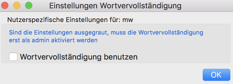

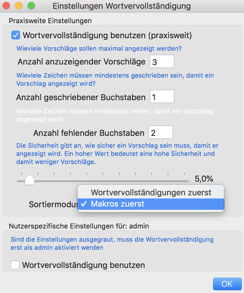

  • Sie können jetzt in den tomedo Einstellungen unter Nutzer → Grundeinstellungen die automatische Wortvervollständigung aktivieren. Standardmäßig ist die Einstellung deaktiviert und kann nur von einem Admin praxisweit aktiviert werden.
    • Der Sortiermodus ist standardmäßig auf “Makros zuerst” gesetzt und bedeutet, dass die Wortvervollständigungen unter den Makros aufgelistet werden. Alternativ können Sie die Reihenfolge auf “Wortvorvollständigungen zuerst” setzen.
    • Hat der Admin die Einstellung praxisweit aktiviert, kann jeder Nutzer (z.B. mw)  für sich selbst diese Einstellung wieder deaktivieren.
Hinweis: Hat der Admin die Einstellung “automatische Wortvervollständigung praxis weit aktiviert, kann es bis zu 3 Tagen dauern bis alle notwendigen Prozesse sich im Hintergrund aktiviert habe und Sie tatsächlich diese Funktion nutzen können.

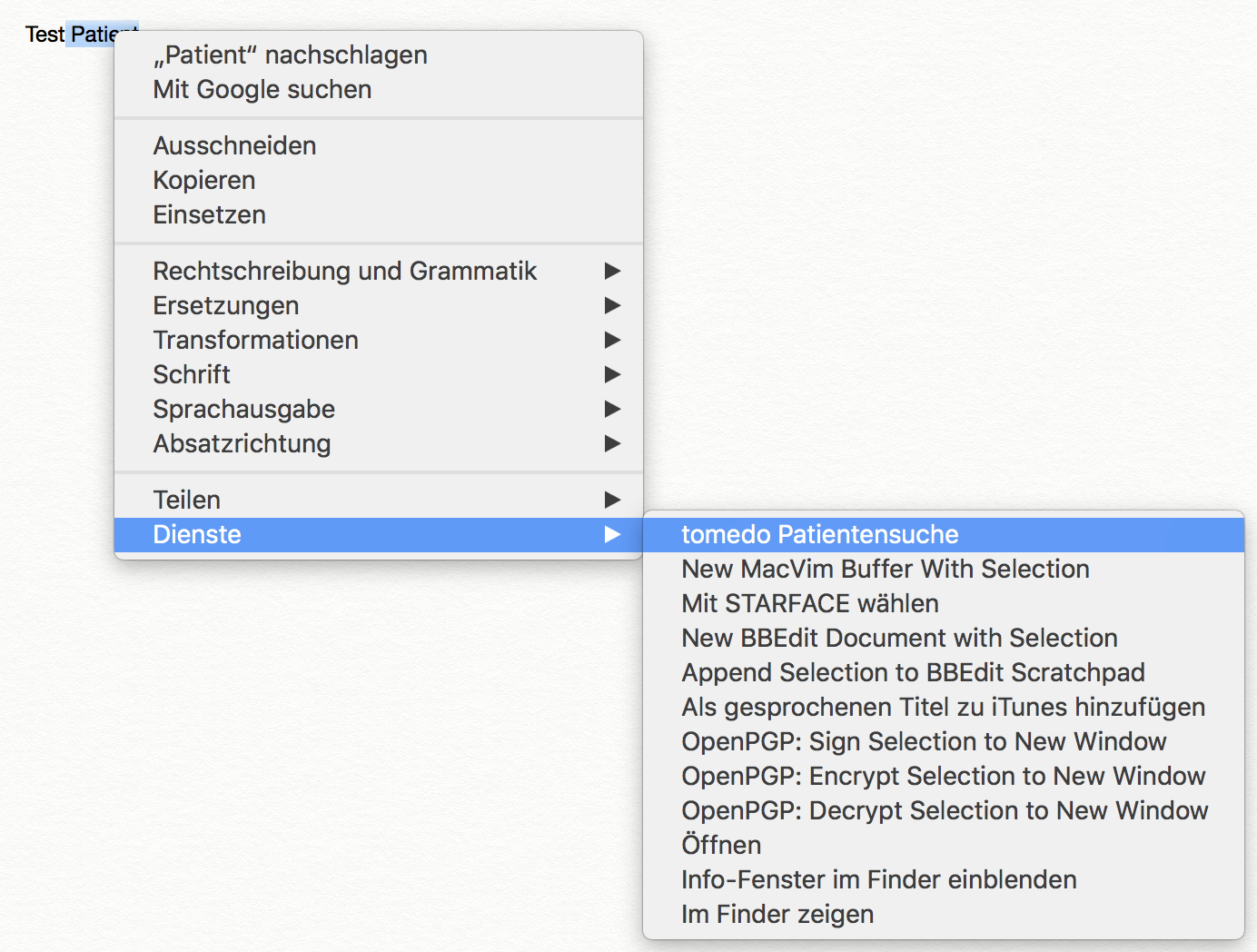

  • Es gibt jetzt in vielen Programmen die Möglichkeit mit Rechtsklick auf einen markierten Text und der Auswahl des Kontextmenüs →  Dienste → tomedo Patientensuche den markierten Text in der tomedo-Patientensuche einzufügen (und somit den Patienten zu suchen)
