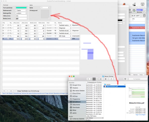

ist es denn auch möglich, Bilddateien (Praxislogo) in Custom-Formulare des Direktdrucks einzubinden?
Vielen Dank, viele Grüße aus Ludwigsburg
Gefragt von (2.1k Punkte)
hallo,
über einen kleinen Umweg ist das machbar.
erstellen sie ein pdf oder Bild, welches die Größe ihres Formulars hat (in meinem Beispiel A4-quer), in dem das Praxislogo an der richtigen Stelle eingefügt wurde.
Dieses Bild/pdf können sie dann via Drag&Drop als Hintergrund festlegen - es erscheint dann rechts, damit sie die Felder des Formulars "ringsherum" anordnen können.
für den Direktdruck muss dann ein Druckprofil ausgewählt werden, (richtige Größe, Fach, Druck etc vorausgesetzt) bei dem
"nutzt Blankoformulare" ausgewählt ist (damit der Hintergrund - also ihr Bild/pdf - mit gdruckt wird) eingestellt werden.
Sollten sie dabei Hilfe benötigen, wenden sie sich gern telefonisch an den Support
Beantwortet von (6.9k Punkte)
Super! Vielen Dank, ich probiere das morgen gleich mal aus.
