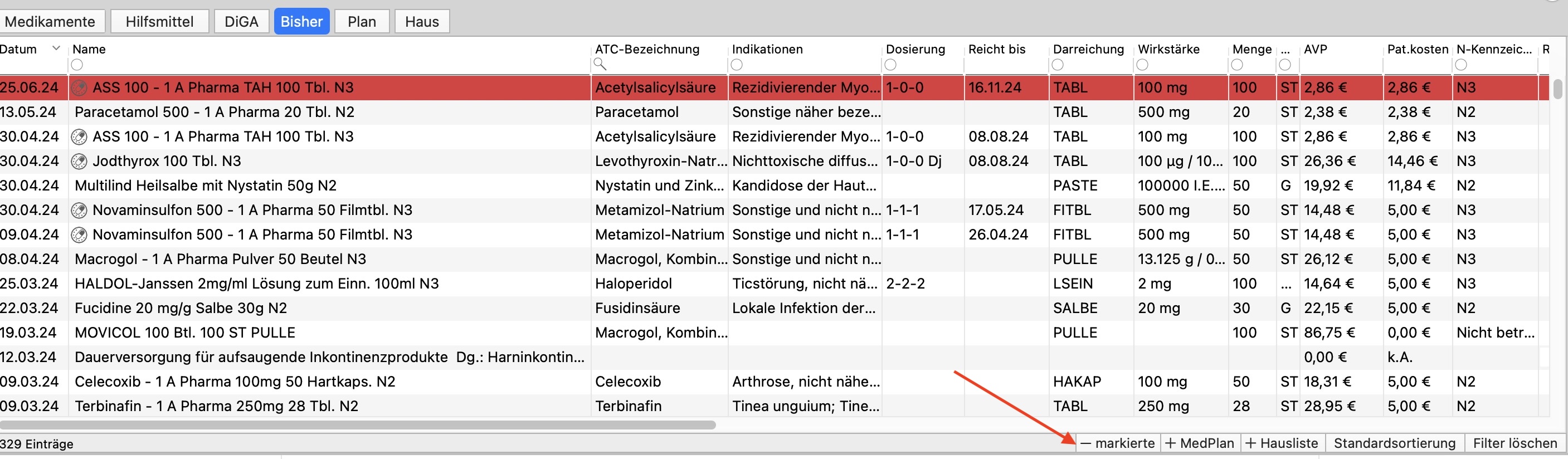

Wir haben das Problem auch --> können es aber in er Medi Liste unter "bisher" löschen
Vielleicht hilft das ?
Beantwortet von (190 Punkte)
ja, danke das funktioinert, als "Übergangslösung" bis zum update sehr gut zu nutzen!
