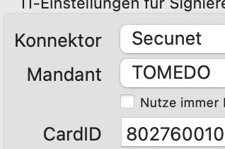

3) Was trage ich beim WBA unter TI Einstellung CardID ein, Häkchen bei "Nutze Komfortsignatur andere Nutzer"?

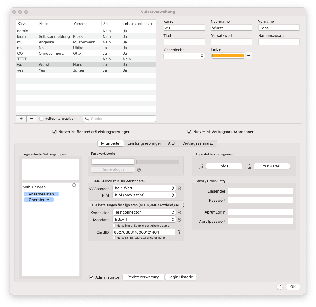

Unsere WBA 1 (mit eigenem eAusweis, aktivierter Komfortsignatur, PseudoLANR, Leistungserbringer auf meine Frau) konnte von einem Tag auf den anderen nicht mehr signieren. Hatten aber auch Mitbenutzung Komfortsignatur auch auf meine Frau gesetzt.
Unser WBA 2 (mit eigenem eAusweis, aber verschollener QES PIN, daher Signatur generell nicht möglich, daher auf Mitnutzung meiner Komfortsignatur gesetzt, PseudoLANR, Leistungserbringer auf mich) dagegen freut sich, dass es "läuft".
Sobald meine Frau wieder eingeloggt mit Komfortsignatur, klappt auch WBA1 wieder....?! Zufall? heist es im Umkehrschluss, WBA (da Häkchen NICHT gesetzt bei Arzt/ Leistungsbringer) brauchen generell keinen eigenen eAusweis?

Ihrer WBA 1 würde ich in dem Fall also empfehlen, die Mitbenutzungserlaubnis zu deaktivieren.

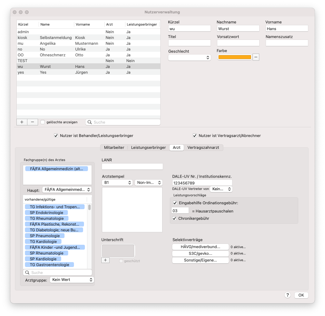

Dazu muss der Weiterbildungsassistent in der Nutzerverwaltung auf seinen Weiterbilder abrechnen (dieser braucht eine LANR). Ausserdem muss er unter Qualifikation "Arzt in Weiterbildung" eingestellt haben und eine Berufsbezeichnung angegeben haben. Seine eHBA CardID sollte er unter CardID eintragen.
In den folgenden Screenshots sind "Hans Wurst (wu)" der Weiterbildungsassistent und "Dr. med. Jürgen Yes (yes)" der Weiterbilder:
In der Vorschau sieht das Rezept dann so aus (Das Feld LANR ist leer, im Stempel stehen sowohl der Weiterbilder mit LANR als auch der Assistent):

für den erfolgreichen eRezeptversand muss die Fachgruppe oder Berufsbezeichnung in der Nutzerverwaltung für den WBA hinterlegt sein. So können Sie in der Berufsbezeichnung z.B.  "Arzt in Weiterbildung" eintragen. Diese Angabe wird dann auch mit dem eRezept versendet.
Die Checkbox "Nutzer ist Vertragsarzt/Abrechner" darf nur aktiviert werden, wenn der Nutzer auch tatsächlich ein abrechnender Arzt ist. Also darf für den WBA diese Checkbox nicht aktiviert werden. Für den WBA muss aber ein Nutzer ausgewählt sein, auf den dieser abrechnet (sehen Sie dazu den Screenshott von Herrn Wellegehausen, wo der Leistungserbringer-Tab ausgewählt ist). Und dieser Abrechnende Arzt benötigt die Angabe der LANR sowie die aktivierte Checkbox "Nutzer ist Vertragsarzt/Abrechner". Andernfalls wäre der Abrechner für den WBA auch nicht auswählbar.

Damit ein WBA als Verordner auswählbar ist, muss er in der Nutzerverwaltung als Formulararzt konfiguriert werden.

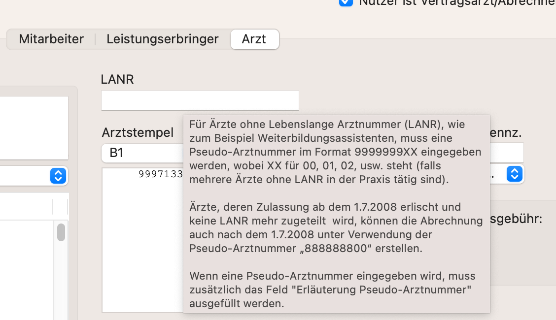

Jetzt bin ich verwirrt, bei uns kann man keine "Pseudo"LAN eintragen....Auch findet sich kein Feld zu "Erläuterung zur Pseudo LANR"??
Sie können eine Pseudo LANR eintragen, wenn Sie die Checkbox "Nutzer ist Vertragsarzt/ Abrechner" aktivieren.
Im Tooltipp für das LANR Feld erhalten Sie mehr Informationen zu Pseudo LANR.
Achtung: Nachdem Sie die Pseudo LANR eingetragen haben, muss die Checkbox "Nutzer ist Vertragsarzt/ Abrechner" ggf. wieder deaktiviert werden, wenn es sich um einen WBA handelt. Außerdem muss dann der abrechnende Arzt, auf den der WBA abrechnet, neu in der Nutzerverwaltung ausgewählt werden

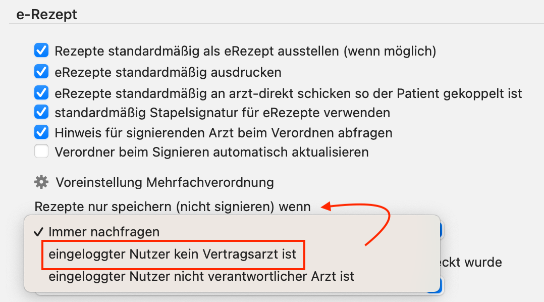

Wenn ich alles so einstelle, wie oben beschrieben und in den Einstellungen wie im Handbuch beschrieben meine Komfortsignatur für die E-Rezepte für den WBA freischalte, kommt dennoch die Meldung:
Der eingeloggte Nutzer ist nicht berechtigt, die Rezepte zu signieren, da er kein Vertragsarzt ist. Die Rezepte wurden gespeichert.
Setze ich den Haken bei "Vertragsarzt / Abrechner", funktioniert zwar die E-Rezept-Signatur, das Dr. Clever-Modul meckert dann aber und "verschwindet" wegen einem Lizenzproblem (da die Pseudo-LANR nicht lizensiert ist).
Gibt es da eine Lösung?
lg
Sebastian Mai
Update: Wenn man die LANR leer lässt, statt die Pseudo-LANR einzutragen macht Dr. Clever keine Probleme. Habe jetzt aber einfach meine LANR auch beim Kollegen eingetragen, da er ja auch auf diese abrechnet. Wenn also Abrechner aktiviert ist klappt alles :-)
Sehr geehrter Herr Mai,
Sie haben sehr wahrscheinlich diese Einstellung aktiviert. Diese Einstellung führt dazu, dass nur Vertragsärzte signieren dürfen. Wenn Sie die Optionen "Immer nachfragen" wählen, kann auch der WBA mit Pseudo LANR E-Rezepte versenden.
MfG
...stimmt, das habe ich gemacht
Das könnte Lösung sein. Warum steht es nicht als Hinweis im Handbuch ?

wäre es denn möglich, die obige Auswahl um eine Option zu ergänzen, die z.B. lautet
"wenn eingeloggter Nutzer kein Arzt / Leistungserbringer ist"?
Wenn ich "immer nachfragen" verwende, dann führt das dazu, dass auch bei den MFAs nachgefragt wird. Das kostet einerseits Zeit (Konnektorverbindung), andererseits ist dies optisch eine "Fehlermeldung", obwohl die MFAs alles richtig gemacht haben.

1. den Wunsch zur Anpassung (ggf. weitere Differenzierung) nehme ich auf: "wenn eingeloggter Nutzer kein Arzt / Leistungserbringer ist".

Ergänzung: Mir ist leider erst heute eingefallen, dass der Abfragedialog nicht erscheinen sollte, wenn die Card-ID für den signierenden Nutzer hinterlegt ist... unabhängig davon, ob in der Einstellung "immer nachfragen" eingestellt ist.
Das ist interessant. Bedeutet, dass wenn es "richtig" wäre, mit der Einstellung "kein Vertragsarzt ist" das signieren möglich sein müsste, sobald eine Card-ID hinterlegt ist, auch wenn der Kollege "nur" Leistungserbringer ist?
liebe Grüße und schöne Weihnachten
Nein, so ist es nicht. Vertragsarzt bezieht sich auf die Einstellung in der Nutzerverwaltung für: Vertragsarzt/Abrechner. Auch wenn der WBA einen eigene eHBA hat, muss er auf einen anderen Arzt Abrechnen und ist somit kein Abrechner.

Hallo Herr Mai, unsere WBAs können mittlerweile auch ohne eigenen eAusweis und ohne "Vertragsarzt-Aktivierung" (meine Komfortsignatur wird mitgenutzt entsprechende EInstellung seit update) arbeiten/ signieren/ eRezepte verschicken.
Der Haken war unter anderem in den Einstellungen --> MEDIKS --> eRezept --> "Rezepte nur speichern" auf "immer nachfragen zu setzen", sonst geht es nicht.....
Gruss
Hallo und danke für die Rückmeldung.
Bekommen die MFAs dann aber eine "Fehlermeldung"? also versucht tomedo auch die vorbereiteten eRezepte zu signieren?
Das war bei mir im Test so, sodass ich mich vorerst entschieden hatte die Variante "Vertragsarzt" zu wählen, bis obige Option evtl. implementiert ist.

Was haben Sie denn aktuell für ein Problem mit den eRezepten?
mit der Einstellung "immer fragen" stört mich die "Fehlermeldung" die dann jedes Mal bei den MFAs aufploppt, abgesehen von der Konnektoranfrage, die dadurch ausgelöst wird.
Wenn ich meinen Kollegen (aktuell als Assistent beschäftigt, eHBA kommt erst noch) aber nicht als Vertragsarzt einstelle, kann er meine Signatur nicht mitnutzen, wenn ich "nur speichern wenn User kein Vertragsarzt ist".
diese Funktion wird es aber der v1.139 geben. Mit dieser Version können Sie in ungefähr 2 bis 3 Wochen rechnen.
