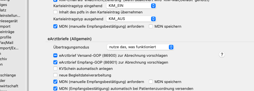

Bitte prüfen Sie ob die GOP im Katalog enthalten ist, wenn nicht hat die KV die evtl schon gestrichen.
Scheint drin zu sein:
Und diese Optionen sind entweder angehakt oder ein Minus (für erstmalige Nachfrage pro Quartal)? Sie weissen die Email den Patienten in der Emailverwaltung zu, der Karteieintrag ist in der Akte und es kommt keine Nachfrage?
Guten Morgen, ja, es ist alles angehakt, aber wir haben den Fehler jetzt identifiziert: die MFAs haben das PDF geöffnet und aus der Miniaturansicht in die jeweile Akte zugeordnet, anstatt es über den Patientenvorschlag zuzuordnen. Bislang scheint es jetzt mit dem richtigen Weg (überraschenderweise) zu funktionieren, ich beobachte das :)
