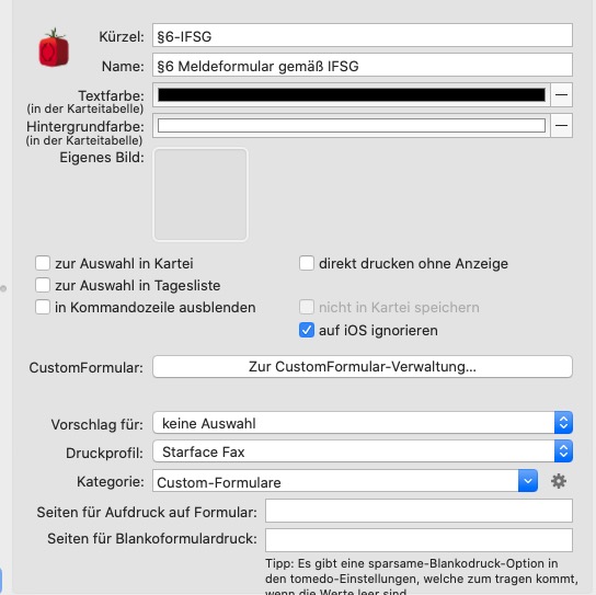

vielleicht kann mir jemand helfen den Workflow zu "verkürzen". Ich will möglichst einfach ein Meldeformuler (CF für IfSG) welches immer an die gleiche Nummer des Gesundheitsamt Münchens geschickt werden muss faxen. Geht das auch kürzer/schneller?

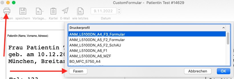

Ich muss derzeit beim CF-Formular via Optionstaste+Drucken erstmal in das Fenster mit dem Faxen Button kommen (obwohl ich in dem Formular den Drucker "Starface-Fax" eingestellt habe (s.u.). - direkt Drucken klicken druckt es mit auf den Blankoformulardrucker aus.
und dann den Adressaten/Faxnummer aus dem "Telefonbuch" raussuchen:
Relativ viele Klicks - hat jemand eine simplere Lösung?

Sehr geehrter Herr Dr. Schröter,
ich habe das bei mir in tomedo hinbekommen, indem ich ein eigens Druckprofil dafür angelegt habe. Aber beim Hinterlegen bei den Faxinformationen im Druckdialog bei AN: habe ich einfach direkt die gewünschte Nummer hinterlegt anstelle der 000 damit die Faxnummer des Patienten genommen wird. Natürlich dann dem Druckprofil noch sagen, dass es ein Fax und Blanko machen soll sowie die gewünschten Formulare darauf hinterlegen. Dann ist das Formular bei mir direkt bei dem Knopf Druck gefaxt wurden an die vorher hinterlegte Nummer.

Hallo Herr Jentsch, herzlichen Dank - so hatte ich es mir in etwa gedacht und jetzt umgesetzt.
Jetzt ist nur noch folgendes: Wenn ich entweder auf das "Drucken" Feld (oder auf das Druckersymbol klicke verwendet Tomedo (immer noch) den Blankoformulardrucker - und ich muss noch den Umweg über "Opt" und "Drucker" Symbol gehen und dort den Drucker "Fax_GA" auswählen. Obwohl (?) ich ihn im Druckprofil beim Customformular "verbunden" habe.... (s.o., habe anstatt "StarfaceFax" jetzt "Fax_GA" ausgewählt und eingesetzt)
