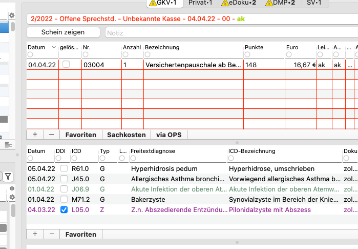

also Patient war am 1.4. da und hat z.B. auf dem Schein und in der Karteikarte die Diagnose "Infekt der oberen Atemwege" (J06.9) bekommen - soweit so gut.
Jetzt kommt er heute wieder, wieder mit dieser Diagnose. Weil ich ein fauler Mensch bin ziehe ich jetzt vom KV.Schein die Diagnose vom Schein in die Karteikarte (weil ich es dort auch gerne am 4.4. stehen habe - will ja nicht jeder) und dann wieder in den KV.Schein zurück um z.B. den 2. Kontakt am 4.4. zu dokumentieren - jetzt wird die Diagnose vom 1.4. auf inaktiv automatisch gesetzt. Bei mir zumindest... Vielleicht ist es so auch gewollt oder nicht so gedacht wie ich es so mache? (Ist ja nicht so schlimm).

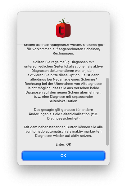

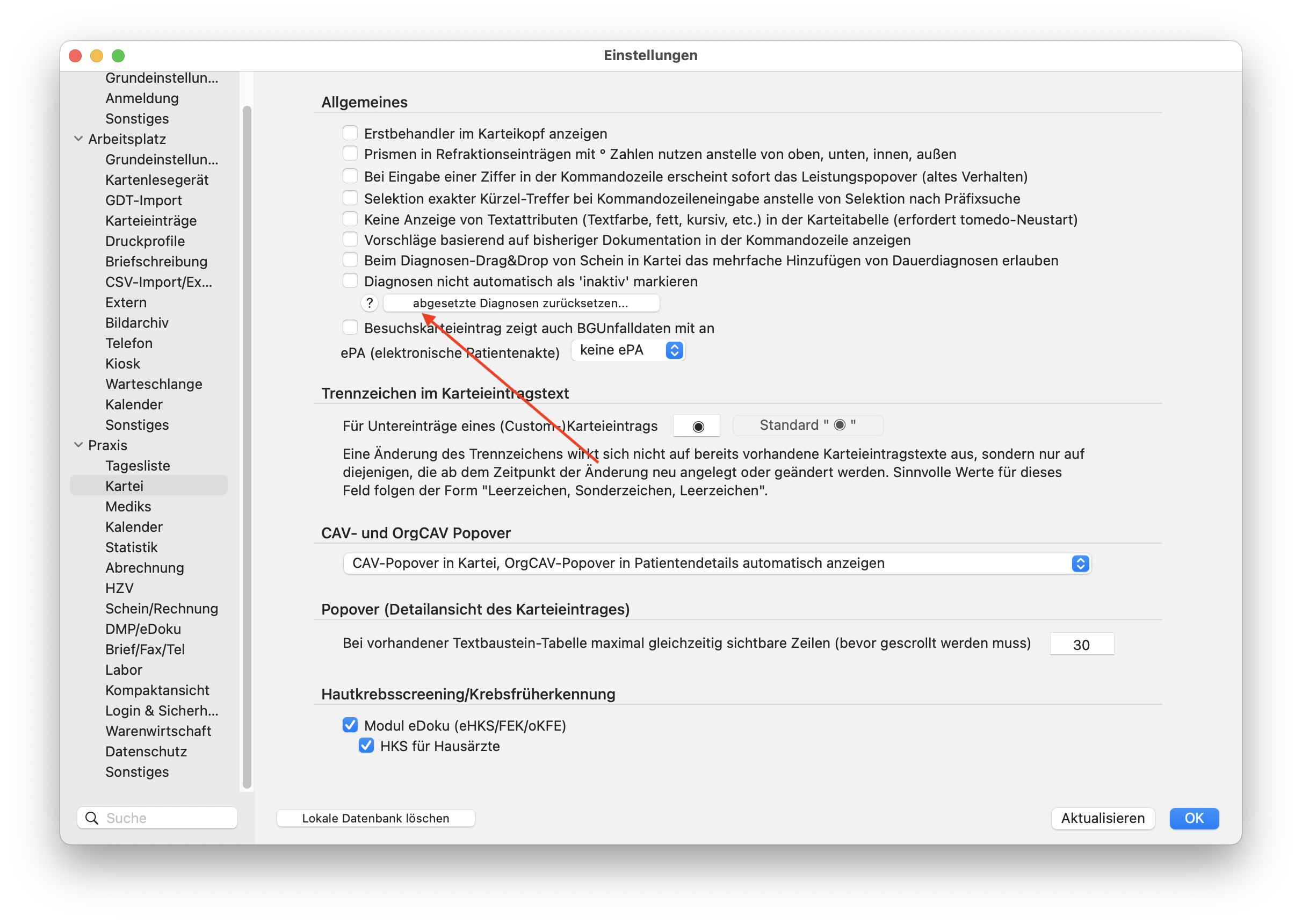

Ab v1.111 gibt es die Option, dass tomedo geänderte Diagnosen nicht mehr automatisch deaktiviert (muss manuell aktiviert werden, Standardverhalten = deaktiviert/wie bisher).
Außerdem gibt es - wie vorgschlagen - einen Button, mit dem alle automatisch deaktivierten Diagnosen wieder auf 'nicht deaktiviert' gesetzt werden können.

Sie können in den Einstellungen alle jemals von tomedo automatisch deaktivierten Diagnosen wieder auf aktiv setzen (auf die Gefahr hin, dass danach sehr viele Diagnosen ungewünscht reaktiviert werden).
