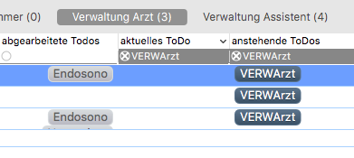

Liebe Kollegen,
wir haben das in der Tageslaiste mit eigener Filterliste (VerwaltungArzt und VerwaltungAssistent) gelöst.
Bei einem anstehenden Anruf wird im Patienten das Todo "VERWArzt" aktiviert und ggfs in die Info ein Kommentar geschrieben. Wenn ich etwas für die MFA zu erledigen habe, nutze ich "VERWAssistent". Diese Listen verschwinden nicht, wenn der Tag gewechselt hat und solange das Todo noch nicht als abgearbeitet markiert wird.

Genau! das von mir oben beschriebene ToDo bleibt bis zur Erledigung in der Tagesliste, auch über mehrere Tage.
