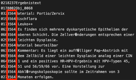

Es geht leider nicht nur die fett markierten Teile zu drucken da in den Daten des Labors dieser komplette Text als ein Text kommt. Alle Zeilen die die 3564 (rote Markierung) haben müssen zu einem Text  zusammen gefasst werden.
