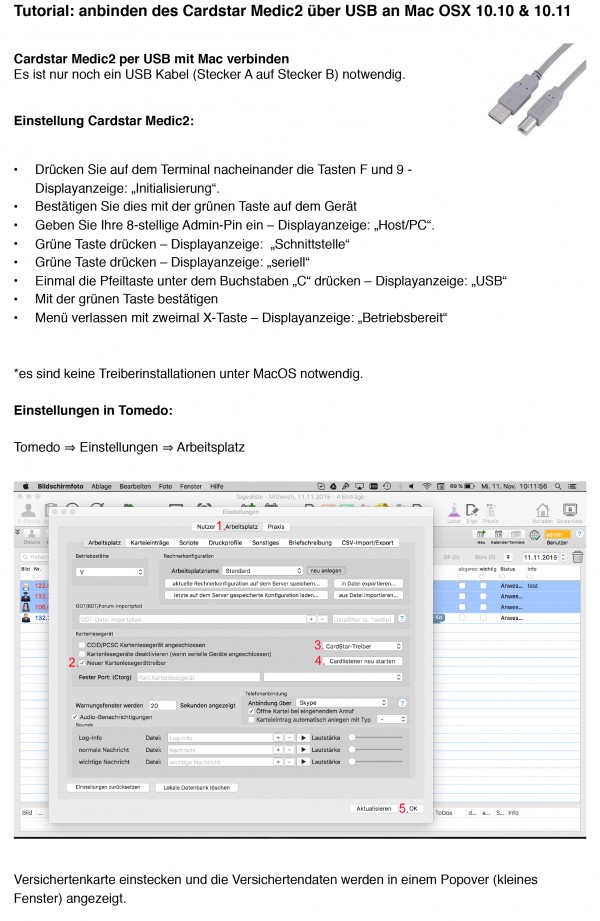

Nach erfolgreichen Tests ist nur ein USB -Kabel (A/B) notwendig. Hier nun die komplette Anleitung:

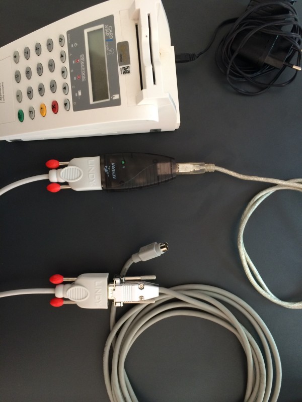

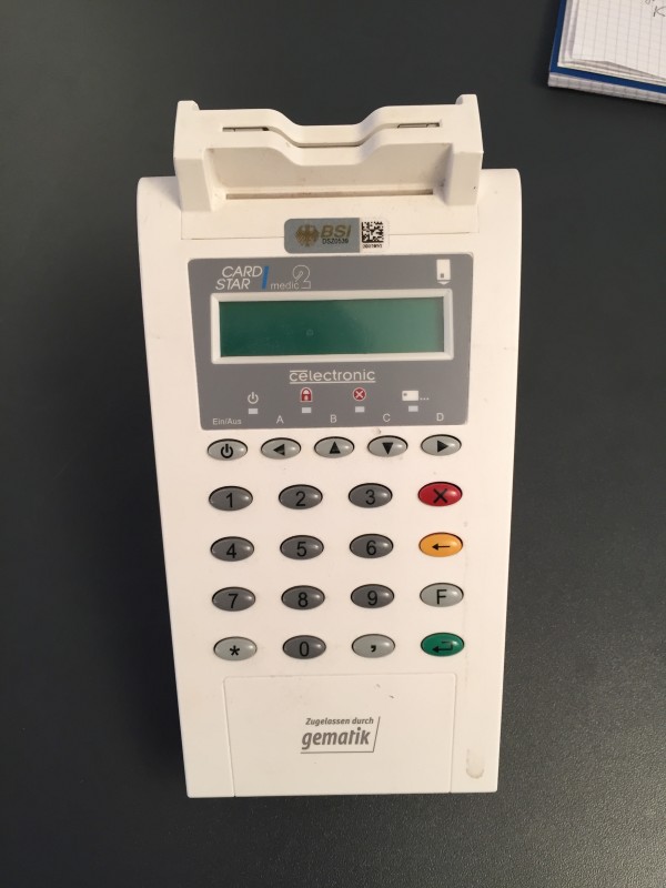

Das Lesegerät Card Star medic 2 kann nur per seriellem Anschluss eingebunden werden. Man benötigt dazu einen Keyspan Adapter und ein 9 poliges X-over Kabel.
Folgende Konfiguration hat sich als funktionierend herausgestellt, wobei der graue runde Stecker in das Gerät gesteckt wird! Ausserdem muss die Betriebsart des Gerätes wie beschrieben auf seriell eingestellt werden:
mit F9 ins Menü (dann Achtstellige Pin)
Host/PC > Schnittstelle > seriell
Host/PC > Schnittstelle > Baudrate 9600

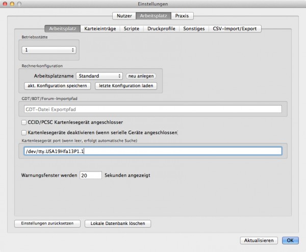

in tomedo muss unter Einstellungen > Arbeitsplatz > Kartenlesegerät Port folgendes hineingeschrieben werden: "/dev/tty.USA19Hfa13P1.1" mit der entsprechenden Bezeichnung des Keyspan Adapters:
Man benötigt also:
  1. ein Keyspan-Adapter
  2. ein serielles Kabel (D-SUB 9 weiblich auf D-SUB 9 weiblich)
    Belegung: 1auf 1, 2 auf 2, ...

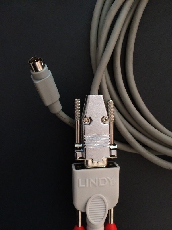

  3. das (hoffentlich) serielle standardkabel (Mini Din 8 männlich auf D-SUB 9 männlich)
Die Belegung vom Standardkabel ist etwas tricky:
  • 1 ---
  • 2 --- 3
  • 3 --- 5
  • 4 --- 2
  • 5 --- 4
  • 6 --- 1
  • 7 ---
  • 8 ---
  • 9 ---

um den entsprechenden Pfad zum Keyspan oder ähnlichen Adapter herauszufinden trägt man im Terminal
"ls /dev/tty.*" (ohne Gänsefüßchen)
ein und bestätige mit Enter. danach sollten folgende Einträge erscheinen:
/dev/tty.Bluetooth-Incoming-Port
/dev/tty.Bluetooth-Modem
der letzte Eintrag ist der jeweilige Keyspan-Adapter und kann gegebenfalls auch etwas anders heißen und muss dann natürlich entsprechend so eingetragen werden!
