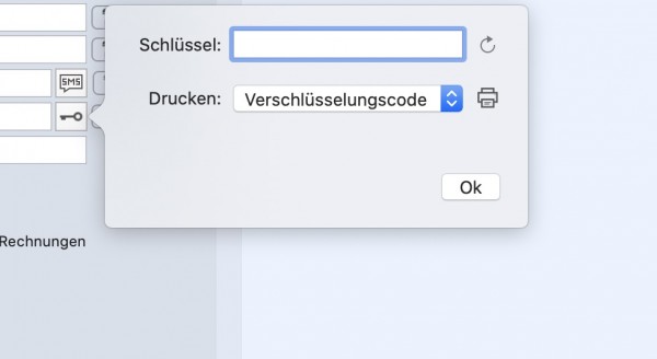

Falls Sie es noch nicht in unserem Quartals-Newsletter gelesen haben: Wir haben das inzwischen implementiert.
  • Sie können  unter Admin->Praxisorganisation->Datenschutzeinstellungen einstellen, ob PDF-Anhänge von aus tomedo® versendeten E-Mails immer verschlüsselt werden sollen, ob sie nie verschlüsselt werden wollen, oder ob jedes Mal bei Versand gefragt werden soll.
  • In den Patientendetails kann man dazu neben der E-Mail-Adresse dem Patienten manuell einen Schlüssel zuordnen. Dieser patientenindividuelle Schlüssel wird gesetzt, sobald man PDF-Dokumente verschlüsselt per E-Mail versendet.
  • Über das neue Briefkommando $[ds_key]$ kann in Briefvorlagen auf den Schlüssel des Patienten zugegriffen werden, z.B. um dem Patienten den Schlüssel auszudrucken und mitzugeben.

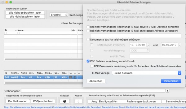

Im Fall von Privatrechnungen können Sie diese dann wie gewohnt per Massenversand über Verwaltung->Privat/BG->Privatrechnungen alle auf einmal verschicken, indem Sie links unten den Button "Per Mail senden" klicken:

Guten Tag Herr Zollmann, bei mir erscheint da links unten auf dem Button leider wie bisher "Docx" und nicht wie in dem Screenshot "Per Mail senden". Meine Version ist v1.75.0.17 (Wed Oct 16 14:05:19 UTC 2019), laut Servertools die aktuellste derzeit. Georg Handwerker
Sorry, der E-Mail-Button in der Privatrechnungsverwaltung ist erst in der nächsten tomedo-Version freigegeben (1.75.0.21).

OK hier geht’s nicht weiter. Ab in die Übersicht Privatabrechnungen. Ich weiss nicht was ich da soll, ich bin ja schon in der Kartei des Patienten und dort sollte alles möglich sein, aber OK Herr Zollmann schreibt da wurde was eingebaut. Erstmal den Tag laden, ist schon mal aufwändig und Kostenvoranschläge auskreuzen weil kommt ja sonst kein Eintrag.Unten auf per email senden.
Dieses Fenster öffnet sich und ich bin sprachlos. Dokumente aus Karteieinträgen benutzen. Sicher ganz sinnvoll bei Massenemails wenn man nicht weiss was man da sendet.
PDF Dateien im Anhang verschlüsseln. Super Tomedo kümmert dich nicht um den Schlüssel und will jetzt:
a) nicht versenden, Patient bekommt Kostenvoranschlag oder Rechnung nicht. Und dann?
b) unverschlüsselt senden, super Einfall seit dem 25.5 2018 und DSGVO Top. Was ist mit meiner Datenschutzeinstellung?
c) mit Geburtsdatum verenden. Jawoll das ist wie b)
Und so soll ich mit Massenmails ohne Kontrolle wegschicken?
