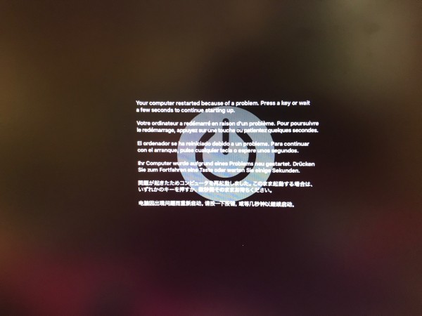

Bin wie folgt vorgegangen:
Update heruntergeladen, Update gestartet, der Mac versucht irgendwann in dem Prozess, neu zu starten und hängt sich dabei auf, es kommt immer kurz zu einer Meldung, dass ein Fehler aufgetreten ist, dann versucht der Mac wieder von vorne zu booten, vergeblich und mehrfach, bis ich nach einem ShutDown beim Neustart die Alt-Taste drücke, dann kann ich von der Macintosh-HD, aber nicht vom RAID booten und zum Glück meinen Server wieder retten, indem ich im Terminal das hier eingebe:

4.) Es wäre interessant zu wissen, was bei "es kommt immer kurz zu einer Meldung, dass ein Fehler aufgetreten ist," genau für ein Fehler kommt. Wenn es sich um einen Fehler im Update-Prozess handelt, ist es doch relativ natürlich, dass das Update nicht durchgeführt wird.
Vielen Dank, Herr Berg. Was Sie schreiben, klingt erst mal logisch. Punkt 2 ist wahrscheinlich das Problem. Wenn es einen Fehler im Update-Prozess gegeben hätte, dann würde die Macintosh HD ja jetzt nicht auf High-Sierra laufen.
Das war die Fehlermeldung:

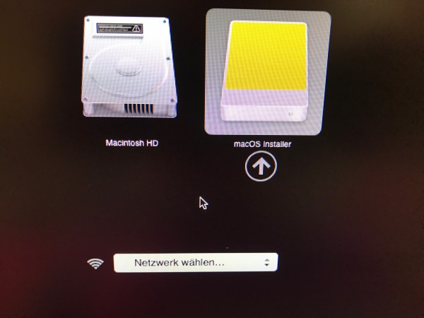

Nach Neustart mit "Alt" hatte ich dann die Auswahl zwischen diesen beiden Möglichkeiten:
Können Sie damit etwas anfangen? Ich vermute, dass mein Fehler irgendwo beim Deaktivieren der SIP liegt? Ich weiß nicht so recht, ob ich das mit dem Support lösen könnte?  Denn das Upgrade geht ja nicht mal eben in der Mittagspause.
Oder muss eine ganz neue Lösung her, so wie Herr Balogh es vorschlägt: auf der internen Platte arbeiten?
