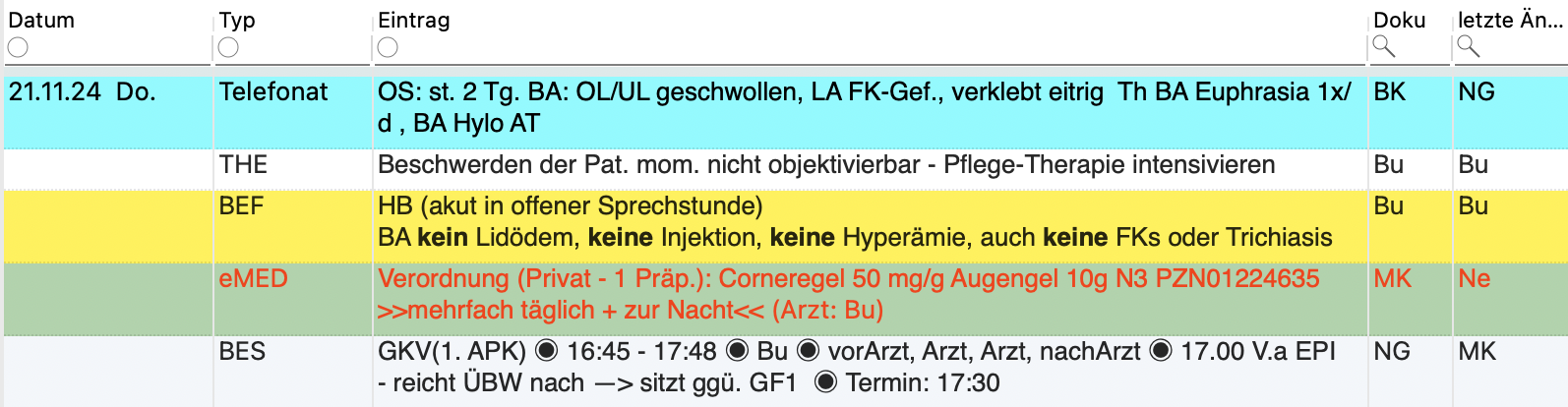

Ich habe bei folg. Custom-Statistikanfrage
trotzdem einen Pat. in der Fundliste, der in diesem Quartal folg. Eintrag hat:

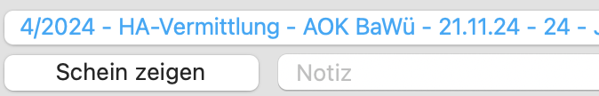

Nach meiner Logik und so wollte ich es auch einstellen, sollten Pat, die einen Karteieitrag BEF haben, der mit "HB" beginnt, nicht auftauchen. Dieser Pat. taucht aber auf - warum? Übersehe ich was? Die Scheinanlage ist folg:

Ich glaube, es gelöst zu haben - tomedo hat bei Custom-Statistiken ein Problem mit formatiertem Text: in meinem Beispiel bei BEF sind "kein/keine" fett/bold. Bei Änderung der Formatierung auf normalen Text taucht dieser Pat. in der Liste nicht mehr auf, so wie es mit der Custom-Statistik es auch seine sollte. Finde das eindeutig einen BUG!

In diesem Fall habe ich "beginnt mit" gewählt da ich - wie Sie es auch richtig erkannt hatten - diese Buchstabenkombi nicht mit im Text vorkommenden fälschlicherweise ausgewählt wird. Es ist allerdings so, da der entsprechende Karteieintrag meist so aussieht
HB
blablablabla
bla bla bla
also, nach HB kein Leerzeichen (obwohl es auch mal sich unterjubeln könnte), sondern ein "Return"/neue Zeile steht. Kann man denn nach sowas wie "HB\n" oder "HB \n"suchen? Oder was würden Sie da empfehlen?

danke für die Anregung. Tatsächlich ist HB mein Kürzel und keine Abkürzung für Hämoglobin oder Hausbesuch, da wir mehrere Ärzte haben und im Befundeintrag bei uns die 1. Zeile das Kürzel des Artzes hat, der den Befund erhebt :-)
