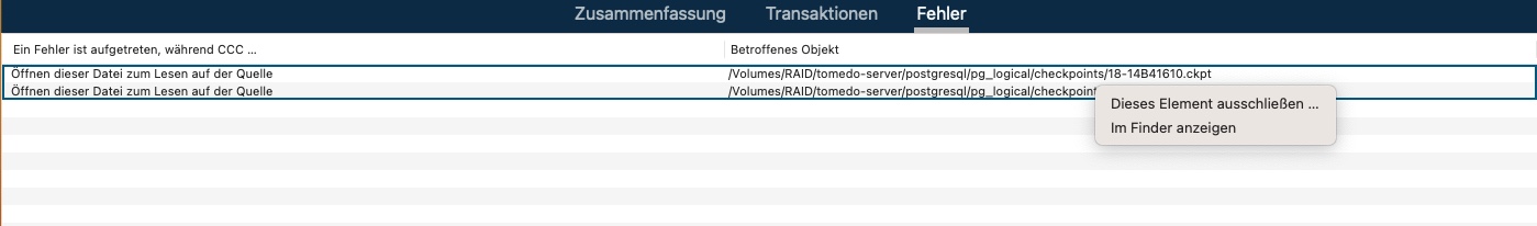

seit einigen Wochen gibt es bei den CCC Sicherungen  eine Fehlermeldung. Sie beiliegenden Screenshot.
Mein Frage:
1.) Kann ich die Datei auschliessen (Ist irgendwas mit Postgress Server
2.) Wie kann ich den Fehler beheben?

Sie sollten den Postgres Ordner per se ausschliessen. Wenn Sie das CCC Backup (hier ist es aber egal welches externe Programm Sie nutzen) wieder einspielen sollten so wird der Postgresordner aus logischen Günden nicht in sich konsistent sein und die Datenbank wird ziemlich sicher beschädigt (im Besten Fall nur Datenverlust, im schlimmsten Falle nicht mehr startbar) sein.

Das kommt auf die Installation an, auch ob die Sachen auf die interne Platte oder externe Platte fesetzt worden ist. Meist ist das im Nutzerverzeichnis das gesamte  tomedo-server  Verzeichnis bzw wenn Sie nur die Datenbank auslassen wollen dann  tomedo-server/postgresql

man kann bei CCC auch Dateien ausschliessen: unter Quelle: bei "alle Dateien kopieren" auf "ausgewählte Dateien kopieren" ändern, dann kann kommt ein Auswahlfenster mit dem gesamten Verzeichnissen der Quelle. Hier können Sie dann auch Ordner etc. ausschließen. (Habe mir verschiedene Backup-Pläne mit Zeiteinteilungen erstellt zB Wochentag-morgens (vor Praxis-Beginn); Wochentag-abends (nach der Praxis) oder Wochenende/Quartalswechsel...)

Genau genommen kann man bei >Backup-Filter< Ordner ausschließen.
