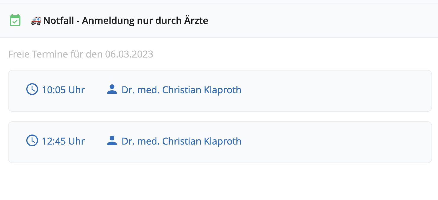

Wir haben bei der Vergabe von Onlineterminen unterschiedliche Ergebnisse.
Über den OTK werden 2 Termine angezeigt.
Vor dem Termin um 12:45 ist aber noch der gesamte zeitraum zwischen 12:00 und 12:45 frei.
Warum wird nicht der erste freie Termin sondern der letzte angezeigt?
Das würde zu ungenutzten Lücken führen.

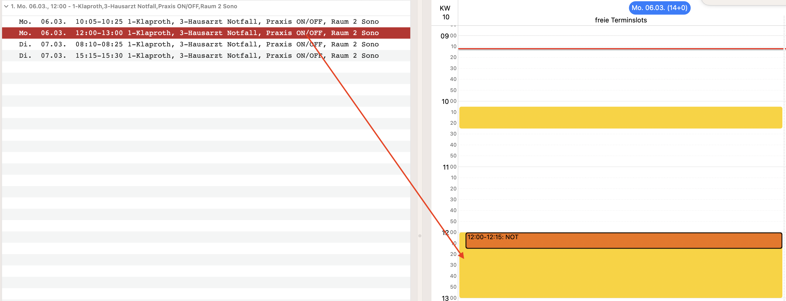

So sieht das Ergebnis der Anfrage im Tomedokalender aus.

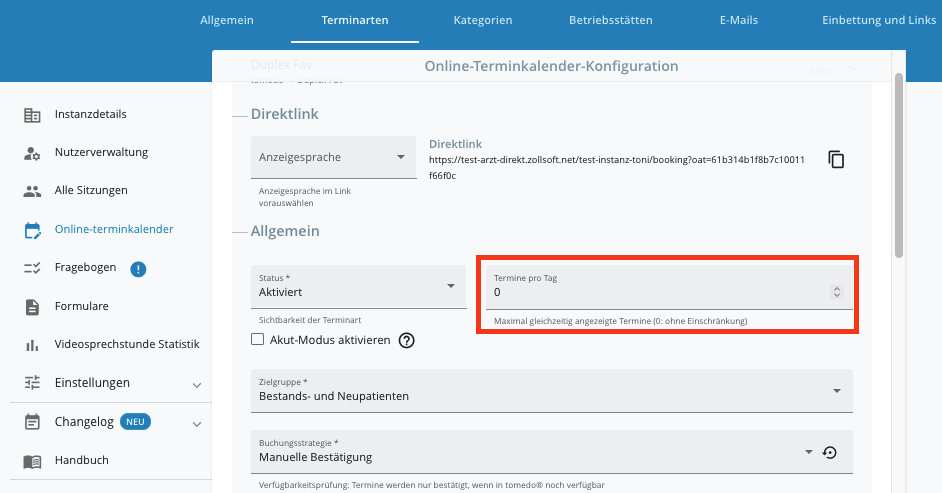

Sie haben an dieser Stelle "2" eingestellt, deswegen zeigt er zwei Termine ca. gleichmäßig über den Tag verteilt an:

Gehen wir davon aus, dass Sie bei der Anzahl der angezeigten Termine 3 eintragen. Nun gibt es aber an verschiedenen Tagen nur einen Bereich mit freien Slots und nicht wie oben im Screenshot zwei oder drei. Wie viele und welche Termine sollen nun angezeigt werden? Von Bereich 1 nur der erste Slot oder drei hintereinander?
Bsp. Max. gleichzeitig angezeigte Slots = 3
