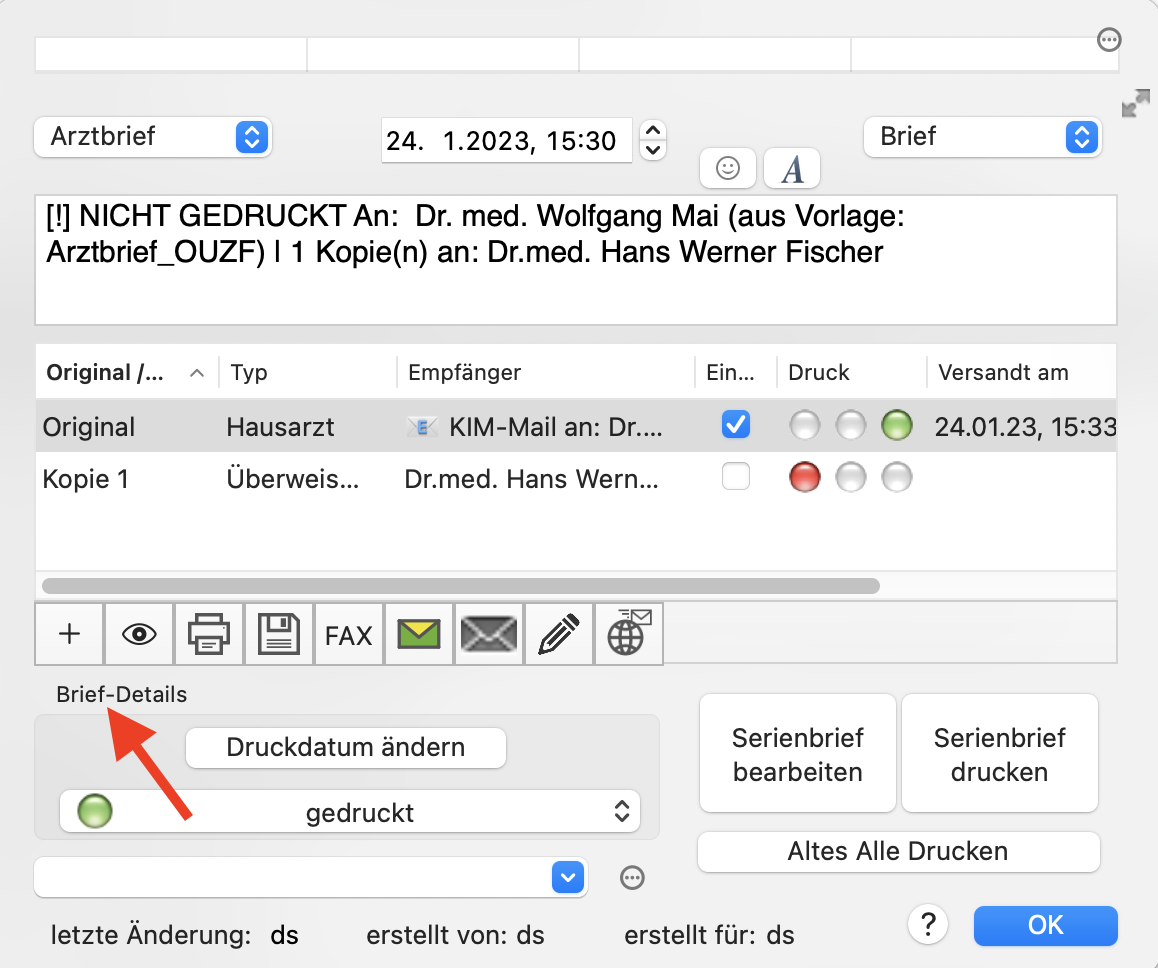

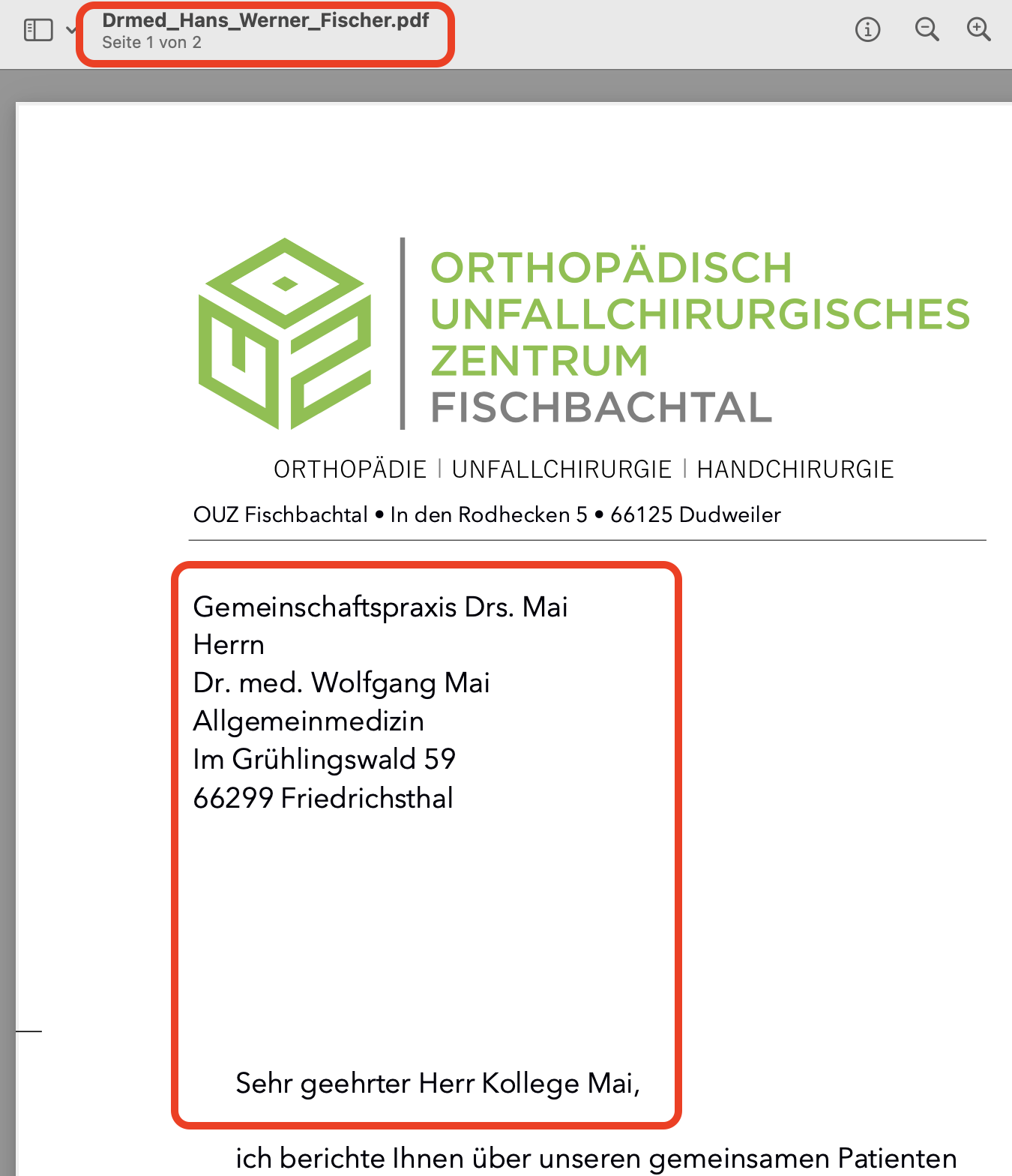

Gleiches gilt für Briefe. Fügt man nachträglich einen Empfänger hinzu, erscheint dieser nicht im Adressfeld und der Anrede.

Bei Briefen verstehe ich nicht, was Sie meinen - wenn Sie einen Empfänger hinzufügen, wird ja ein neues Exemplar des Briefs mit eigenem Adressfeld und eigener Anreder erstellt.

Bei den Briefen wird die Adresse und Anrede in dem neuen Exemplar auch nicht geändert, wenn ich auf das "+" klicke und einen neuen Empfänger einfüge (siehe beigefügtes Beispiel).

Das Brief-Problem kann ich auch nicht nachstellen, nichtmal mit pages als Textverarbeitung. Welches Textverarbeitungsprogramm nutzen Sie? Können Sie bitte unserem Support die Vorlage zukommen lassen? Dann versuche ich es nachzustellen.
