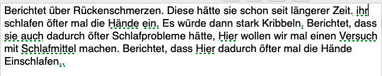

Hallo!
Ich hänge mich mal an diesen Beitrag, da er der neueste zur Spracherkennung ist. Ich benutze die Spracherkennung jetzt einige Monate und binn mäßig zufrieden. Hauptproblem ist für mich, dass die Texte doch sehr oft nachkorrigiert werden müssen, weil die Spracherkennung die Sinnhaftigkeit eines Satzes nicht zu erkennen scheint. Beispiel:
Es fällt auf, dass die Spracherkennung schreibt: "Hier schlafen öfter mal die Hände ein". Sinnvoll wäre aber: Ihr schlafen öfter mal die Hände ein. Phonetisch sind beide ähnlich, aber "Ihr" ist sinnvoller. Klicke dann auf das "Hier" und die Wortauswahl ploppt auf:
Nun kann ich "ihr" auswählen. Allerdings wird es dann auch in Kleinschreibweise übernommen, obwohl es am Satzanfang steht:
Am Ende des Textes sieht man, dass wiederum "Hier" eingefügt wir, obwohl "ihr" sinnvoller wäre, außerdem wird Hier groß geschrieben, obwohl es mitten Satz steht. Auch ist "Einschlafen" groß geschrieben, was hier keinen Sinn ergibt. Wenn man nun einen Text hat, in dem häufig ihr, wir und hier vorkommen, braucht man sehr lange Zeit, um alles zu korrigieren. Das kann Siri in meinen Augen besser.
Beantwortet von (950 Punkte)
Es sieht stark danach aus, dass sich in Ihrer Liste von Autokorrekturen das Wort "Hier" befindet, Sie es also irgendwann einmal angelernt haben. Entsprechend ersetzt die Spracherkennenung es immer. Das sollten Sie also löschen, danach wird das erste Problem behoben sein.
Bzgl. der Änderung solcher Vorschläge am Satzanfang und des Verlierens der korrekten Großschreibung: Wir haben ein Ticket aufgenommen. Ich denke, wir werden das in Kürze korrigieren.
Zum letzten Fehler: Das ist ein echter Fehler. Wir arbeiten ständig daran, solche Fehler zu beheben bzw. zu minimieren.
Hallo Herr Preuß,
vielen Dank für die schnelle Rückmeldung. Sie hatten Recht: Ich habe die Autokorrektur um das Wort "hier" bereinigt, jetzt funktioniert es ohne Probleme. Es ist toll, dass es für solche Dinge das Forum gibt! Wenn die anderen Probleme jetzt auch noch gelöst werden wäre ich sehr zufrieden!
