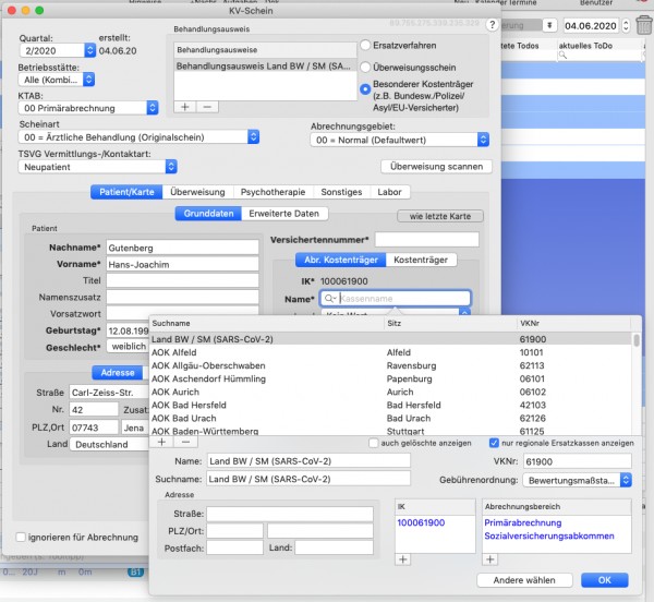

wir benötigen für die Abrechnung der Corona-Testungen bei asymptomatischen Personen in Baden-Württemberg folgenden Kostenträger.
  • Abrechnung bei Privatpatienten oder SKT ohne Versichertenkarte (z. B. Asylbewerber) als Ersatzverfahren über folgenden Kostenträger (muss im PVS angelegt werden): VKNR: 61900 IK: 100061900 Name: Land BW / SM (SARS-CoV-2) KT-Gruppe: 35 KT-Abrechnungsbereich: 00/01
Kann ich den Abrechnungsbereich 00/01 und die KT-Gruppe 35 hinzufügen (lassen)?

es handelt sich um den Abrechnungsleitfaden vom 02.06.2020, das pdf finden Sie hier: https://www.kvbawue.de/kvbw/suche/?id=15&L=0&q=asymptomatische. Bzw. an wen darf ich das schicken?
wir haben nochmal geschaut und die KT-Gruppe wird in der Abrechnung nicht mit übertragen. Sie können die Kasse/Kostenträger also so anlegen:

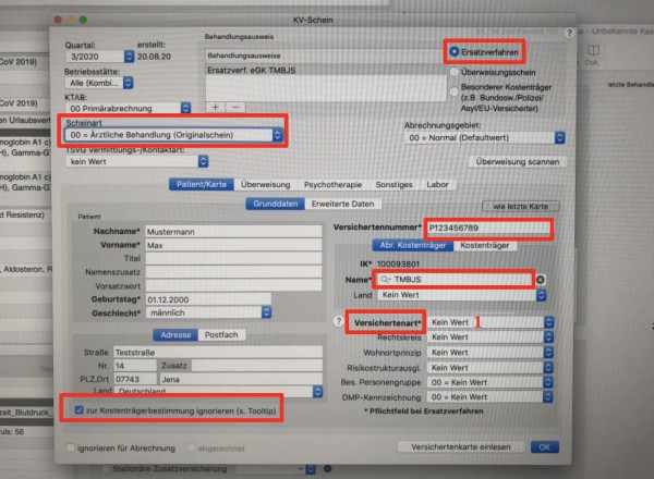

ich versuche gerade die Abstriche für Schulen/Kitas vorzubereiten. Kostenträger ist angelegt, aber es kommt immer eine Fehlermeldung, dass die Versichertennummer das falsche Format hat und ich dann lieber das KVK-Format wählen soll.
Was ist nun korrekt?
eGKV und Ersatzverfahren oder KVK-Format?
Trage ich (für Thüringen) die 93801 als Versichertennummer ein und ignoriere die Fehlermeldung?
Geht das durch die Abrechnung?
Vielen Dank schon mal!
Beantwortet von (720 Punkte)
Sehr geehrte Frau Peschka,
wann kommt die Fehlermeldung? Bei Anlage des Scheines für den Patienten? Was tragen Sie denn in die Versichertennummer des Patienten ein? Die 93801 ist die VKNR, nicht die Versichertennummer. Die ist im Bild rechts, mitte-unten. Sollte es nicht gehen, rufen Sie bitte den Support an. Das wird etwas schwierig im Forum.
Also nach Kontakt mit dem Support wird aktuell an einer Lösung gearbeitet um den Kostenträger anzulegen. Da ich aber ab morgen früh ein funktionierendes System benötige, habe ich nun folgende "Zwischenlösung":
- ich muss eine Pseudo-Versicherternnummer eingeben
- Pseudo-Versichertenart auswählen
--> nur dann kann ich unseren Laborauftrag anlegen und verschicken
Ich hoffe nur, dass geht so durch die Abrechnung und das wir am Ende nicht alle Abstriche nochmal anfassen müssen...
