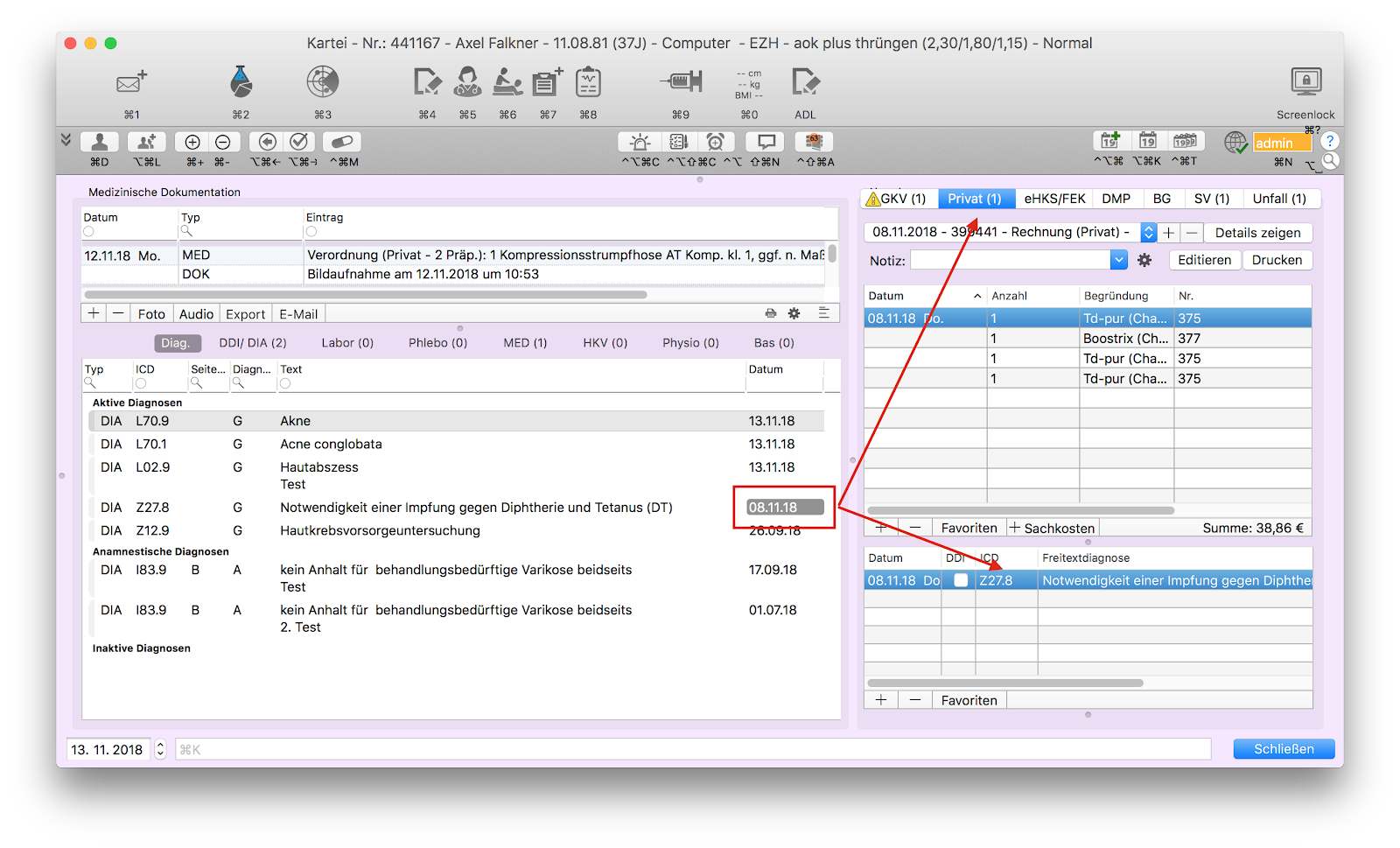

  • Übersicht über alle Diagnosen eines Patienten gibt die Ansicht “Diag.” im unteren Bereich der medizinischen Dokumentation in der Kartei
    • enthält alle Diagnosen des Patienten (auch z.B. Formulardiagnosen)
    • Ist filterbar
    • Aktiv: Alle Dauerdiagnosen sowie Akutdiagnosen (nicht-anamnestisch) auf offenen Scheinen oder aus dem Vorquartal gelten als aktiv. Dies sind die Diagnosen, die Sie eventuell auf einen neuen Schein übernehmen möchten
    • Anamnestisch: Alle anamnestischen Dauerdiagnosen sowie anamnestischen Akutdiagnosen auf offenen Scheinen oder aus dem Vorquartal. Diese sind normalerweise nicht abrechnungsrelevant
    • Inaktiv: alle übrigen Diagnosen und Dauerdiagnosen
    • Wechseln der Gruppe ist durch Ziehen (Drag&Drop) von einer in eine andere Gruppe möglich
    • Graue Box um das Datum zeigt an, welche Diagnosen sich im aktuell ausgewählten Schein / Rechnung / SV-Schein / BG-Rechnung befinden
