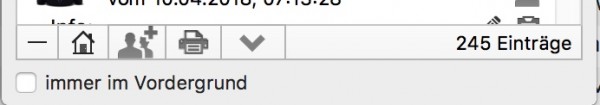

Ich habe es ja nun geschafft. Jetzt hänge ich am nächsten Problem: Die Statistik wirft mir 656 Fälle aus, nach Kopieren ins Panel stehen dort aber nur 245 Fälle. Ich dachte, das ist, weil ich es von zu Hause mache (langsames Internet ...). Aber heute morgen in der Praxis (WLAN) gleiches Problem. Fasst eine Patientenliste im Panel nur max. 245 Fälle? Siehe Screenshots (Panel aus Datenschutzgründen nur unten abfotografiert).
Wenn ich nur 200 Fälle ins Panel ziehe stehen im Panel nur 124 Einträge ....
Wenn ich dann schaue, ob im Panel evtl. nicht die Fälle, sondern gruppiert z.B. nach Nachnamen sortiert wird (dadurch weniger Fälle) und ich in der Statistik nach Patienten-ID, Privatrechnungs-ID, Nachname usw. sortiere werden auf 656 Fällen 125 Einträge. Wie kommt tomedo auf 245 Fälle bzw. (wäre mir ja eigentlich wurscht, aber:) wie kann ich sicher sein, dass alle 656 Fälle bearbeitet werden ...?
Ist das allgemein bekannt das man aus der Statistik in die Patientenliste ziehen kann? Ich bin erstaunt.
Machen Sie bitte aus der Liste eine Patientenliste (unten rechts "Neu Liste erstellen..."->Patientenliste). Das macht dann mehr Sinn um in die Patientenliste zu ziehen. Sie ziehen wahrsch Leistungen und jede Leistung hat einen Patienten. Da es Doppelungen Sietens des Patienten geben kann, Gibt es dann weniger Patienten.
