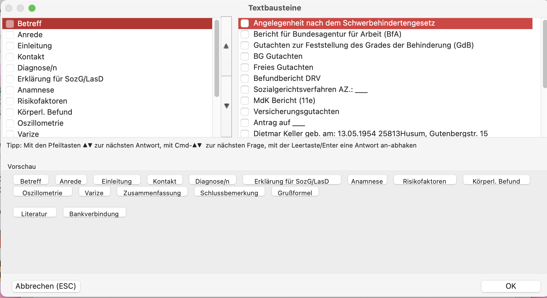

Textbausteine sind eine tolle Sache. Leider verliert man schnell den Überblick. Da wäre es hilfreich wenn man die kontextbezogen in CKE aufrufen könnte.
Wenn man das Kürzel kennt, kann man Textbausteine in jedem beliebigen Textfeld aufrufen.
Aus einem Auswahlfeld geht das nicht.
Da kommt die Abfrage bevor der CKE geöffnet wird.
Diese Option würde die CKE weiter aufwerten und den Einsatz von Textbausteinen sehr viel übersichtlicher machen.
So sähe dann der aufgerufene Textbaustein für GA aus:

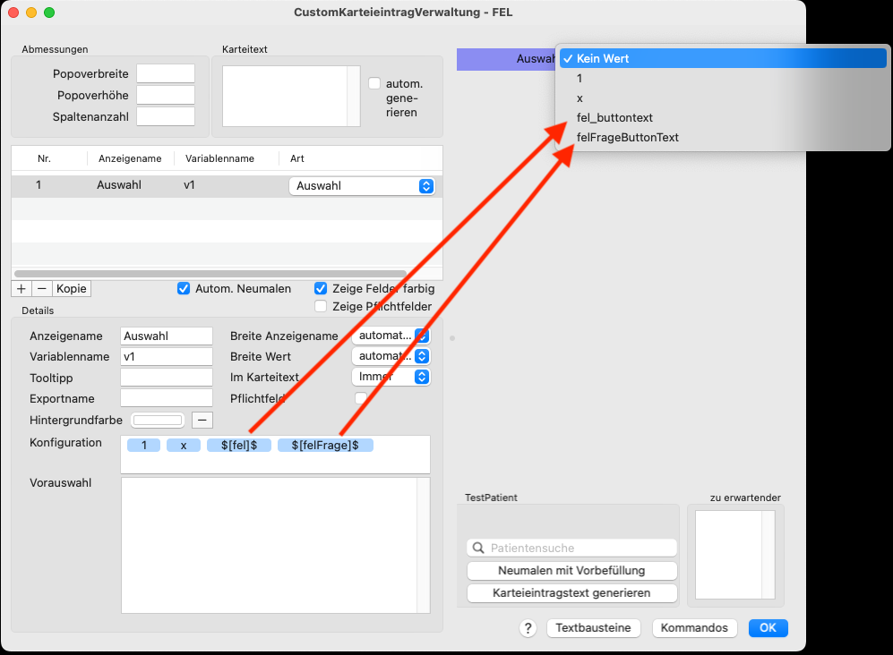

Die vorgeschlagene Variante von Herrn Klaproth sollte eigentlich funktionieren (siehe Screenshot). Oder habe ich da etwas falsch verstanden?
Alternativ könnte ich noch überlegen, ob man so eine Maske wie beispielsweise beim Anamnese-Eintrag oben für CKE zur Verfügung stellt.
Klären Sie mich gerne auf, wenn ich noch was vergessen habe oder wenn ich etwas falsch verstanden habe.

Hallo Herr Klaproth,
ja, ich sehe jetzt das Problem mit den komplexeren Textbausteinen. Ich kümmer mich um eine bessere Lösung für die Auswahl- und Mehrfachauswahl-Felder.

es gibt ab v1.151.1.x die Möglichkeit auch komplexe Textbausteine (Fragen) im Auswahlfeld zu verwenden. Dabei gibt man bei der Konfiguration die Kommandos der gewünschten Textbausteine an. Im CKE werden dann die entsprechenden Buttontexte angezeigt.
Melden Sie sich gerne, ob es hierzu weitere Wünsche gibt.
Hallo Herr Middelstädt,
das sieht vielversprechend aus.
