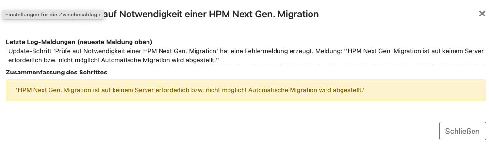

Nach dem gestrigen Update der Server-Tools auf v1.135-s716 kam es zu dem folgenden Fehler:

Ähnliches Problem - was ist denn HPM Nex Gen Migration?  -- Ergänzung - hab´s gerade gelesen - Modul betrifft mich wohl nicht - gelbe Warnmeldungen machen trotzdem nervös...
(Nur bei mir sind alle Haken grün).
Update lief durch, aber gleiche meldung
Es ist kein Fehler, sondern nur ein Hinweis darauf, dass kein HPM aktiv bzw nicht aktualisiert werden kann oder muss - ob HPM aktualisiert werden muss kann die Software nur bedingt herausbekommen - daher wir im Zweifel eine Warnung angezeigt und jede Installation muss dann selbst entscheiden. Dazu auch ein Verweis auf die Release Notes der Version https://hilfe.tomedo.de/server-tools-changelog/ (s716).
Man kann sagen, wenn kein HPM aktiv ist in der Installation - kann man diesen Hinweis "ignorieren".

Ein kleiner Nachtrag noch, es gab bei den Update Nachrichten vor kurzem eine kleine Änderung. Es gilt im Wesentlichen folgendes:
  • grüne Nachrichten sind einzig und allein Hinweise - die nur zur Information dienen (e.g. keine Änderung am System durchgeführt ...)
  • gelbe Nachrichten sind "Warnungen" die einen normalen Betrieb nicht einschränken, aber bei "gewollten" Aktionen beachtet werden sollten (e.g. Update nicht durchgeführt, weil Festplatte voll, ... )
  • rote Nachrichten sind ernst zu nehmen, da diese i.d.R. auf ein fehlerhaftes Updates hindeuten (e.g. die Applikation konnte nicht ausgetauscht werden, weil ...)
