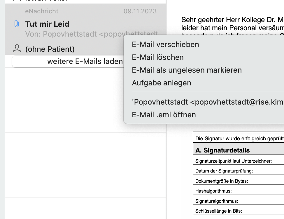

Habe einige KIM Briefe von Ärzten erhalten in denen kein Patientenbezug hinterlagt war - wie kann ich so eine Nachricht einem Pat. zuordnen?

mein Screenshot zeigt eigentlich rechte Maustaste Avatar. Da taucht keine Möglichkeit auf ein Patient aus zu wählen. Das ist ja mein Problem

Auch bei mir ist eine Zuordnung nicht möglich, sieht aus wie auf dem Screenshot von Dr. Marks und nicht wie bei Herrn Erich.
Liegt es an meiner alten Tomedo-Version? v1.133.0.14
Nach meiner Beobachtung ist bei einer Kim E-Mail eine Zuordnung möglich, bei einer Kim eNachricht nicht. Der Unterschied von beiden ist mir noch nicht ganz klar.

Aber was ist der Unterschied zwischen eNachricht und Email in KIM?
Das ist per se das gleiche.
Dann stellt sich natürlich die Frage, warum man bei der KIM-Email einen Patienten zuordnen kann und dies bei der eNachricht nicht möglich ist.
Weil bug ... kommt in einer der nächsten Versionen
