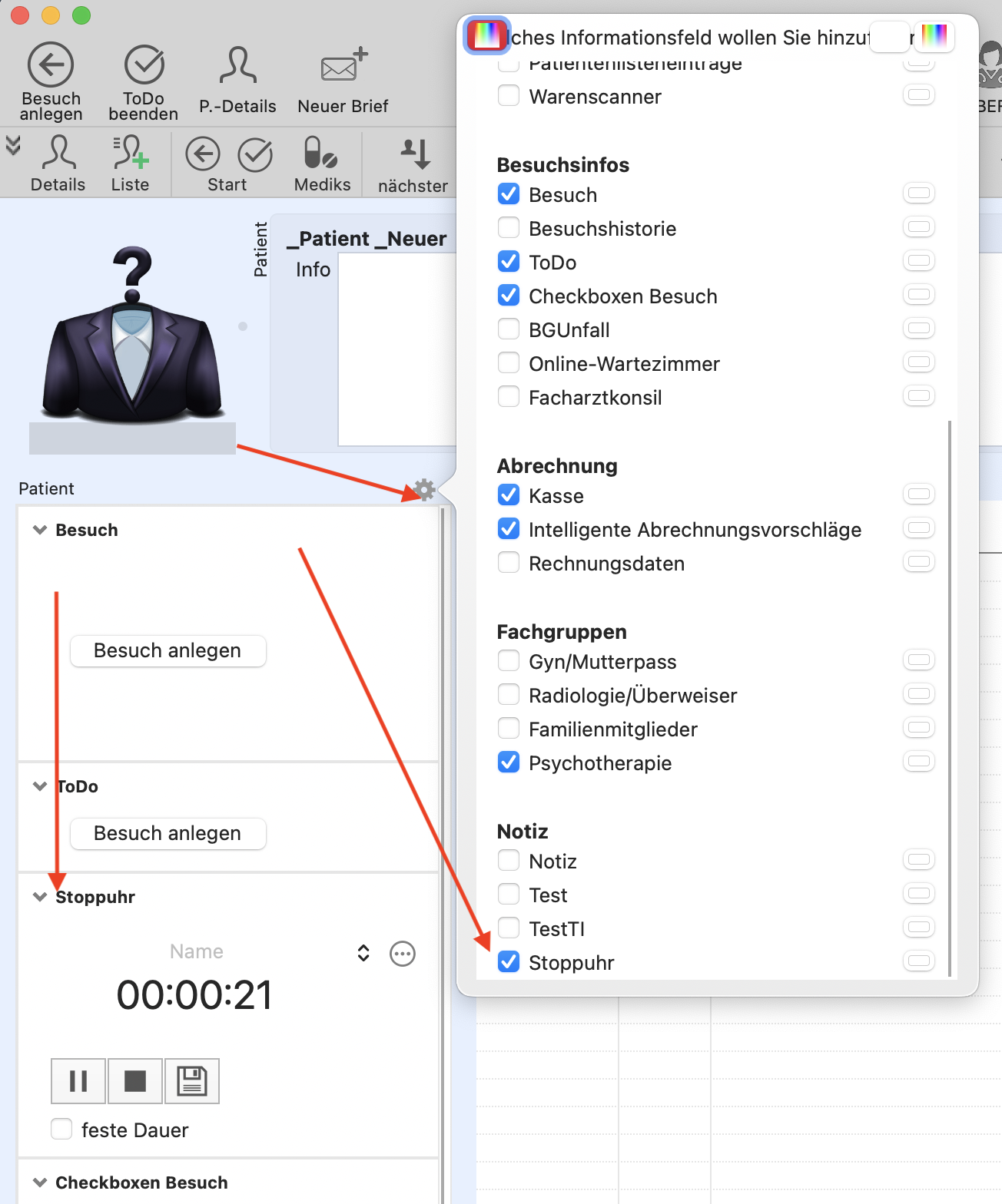

Bei dem Seminar "Was ist neu in Tomedo" wurde gesagt, die Stoppuhr wird in der Leiste Links auswählbar sein (s. Screenshot einer fiktiven Patientin): Es hieß, die Stoppuhr werde als Informationsfeld anwählbar sein, so dass jeder selbst entscheiden kann, ob er die Uhr sehen möchte oder nicht. Ganz unten unter "Notiz" war sie in der Zollsoft-Demo-Version zu finden.

Bei dem aktuellen Feature 'Todo/Besuchszeiten in der Toolbar' handelt es sich nicht um die im Juli angkündigte Stoppuhr. Ein manuell zu startenden/stoppender Timer (mit Erzeugung eines Karteieintrags) befindet sich weiterhin in der Entwicklung und wird demnächst an folgendes Stelle konfigurierbar sein.

Die von Ihnen erwähnte angekündigte Stoppuhr in den Patienten-Kurzinfos wurde nocheinmal überarbeitet und wird voraussichtlich mit der Version 1.135 veröffentlicht.
