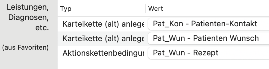

ich möchte gerne eine Aktionskette auslösen indem ich per Aktionskettenbedingung in einem CKE abfragen lasse, ob ein bestimmtes "Kontrollkästchen mit Text" angehakt ist oder nicht. Ich habe daher folgende Bedingung geschrieben:
Der dazugehörige CKE hat folgenden Eintrag:
Den Aktionskettenauslöser habe ich folgendermaßen eingestellt:
Wenn ich jetzt die Aktionskette bei einem Patienten ausführe, passiert nichts. Findet jemand den Fehler oder kann man so keine Aktionskette auslösen.

hier meine Aktionskette:
Im Endstadium sollen hier noch mehr Aktionskettenauslöser für andere Aktionsketten folgen, wenn die entsprechenden Kontrollkästchen gesetzt sind.
Wenn ich jedoch Herrn Klaproth richtig verstehe, funktioniert es auf keinen Fall, aus einer noch laufenden Aktionskette (auch wenn die Bedingung der letzte Punkt ist) eine neue Kette zu starten.
