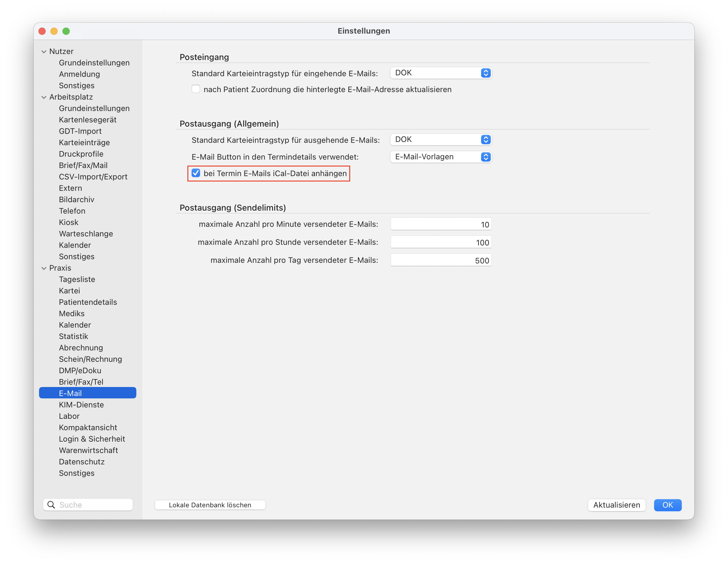

hier auch noch ein Hinweis von mir: funktioniert immer noch nicht, 1 Stunde zeitversetzt. Wo kann ich das Versenden des iCal deaktivieren?
Guten Tag Herr Dr. Müller,
dies können Sie an folgender Stelle in den tomedo-Einstellungen tun:
Hiervon sind sowohl direkt aus tomedo versendete E-Mails (z.B. aus der Patientenliste oder den Termindetails), als auch Terminerinnerungen betroffen.
Terminänderungsbenachrichtigungen sind hiervon fehlerhafterweise nicht betroffen - dies wurde notiert.
