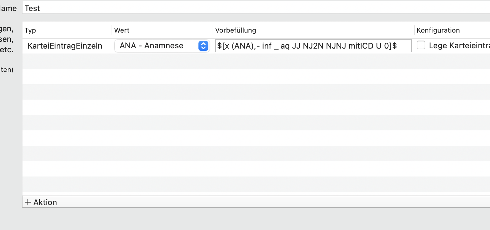

Moin Herr Klemenz,
Die Vorbefüllung von Karteieinträgen geht damit leider nicht, s. Beispiel.
Aber es geht anders, indem ich schon vorher im Zusammengestzten textfeld mit dem bekannten x-Kommando arbeite.
Dann funktioniert es.
