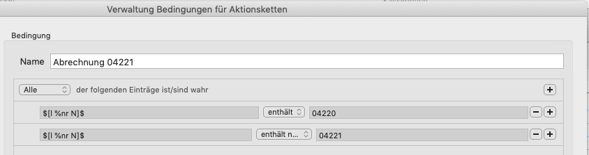

per Aktionskette können Sie automatisiert die EBM-Leistung 04221 anlegen lassen.
Aktionskettenauslöser zum Beispiel "Besuch anlegen"
Wichtg ist die Aktionskettenbedinung:
Schein enthält die Leistung 04220 und enthält bisher noch nicht die 04221:
