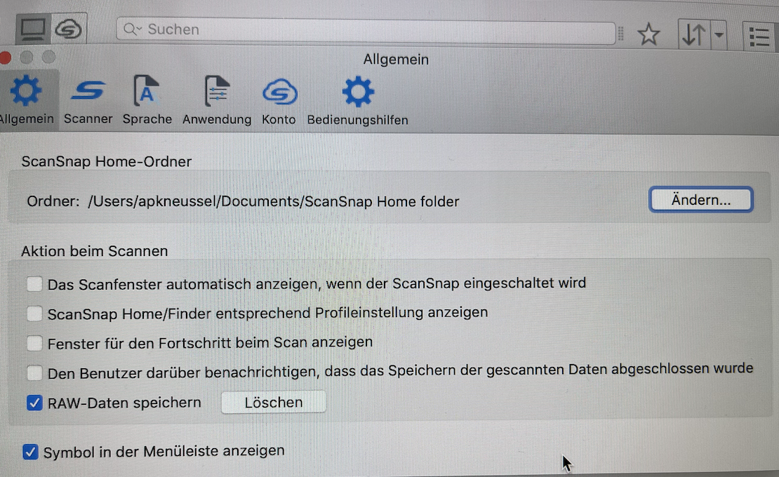

Es gibt zwei verschiedene Programme von Fujitsu - ScanSnap Home und ScanSnap Manager
bei Home sieht das (Scanprofil-)Einstellungsfenster so aus:
beim Manager hingegen so:
