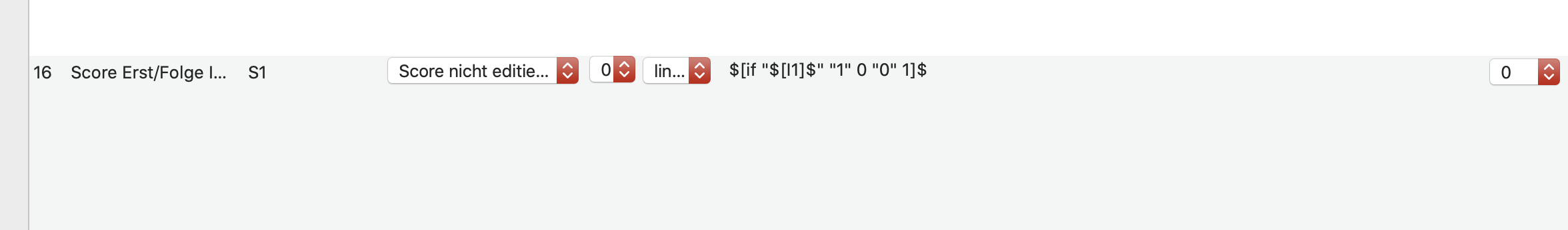

    Hallo Herr Müller
    Ich habe für die bedingung einen Scor im Impfdokument. Vielleicht können Sie damit was anfangen.
