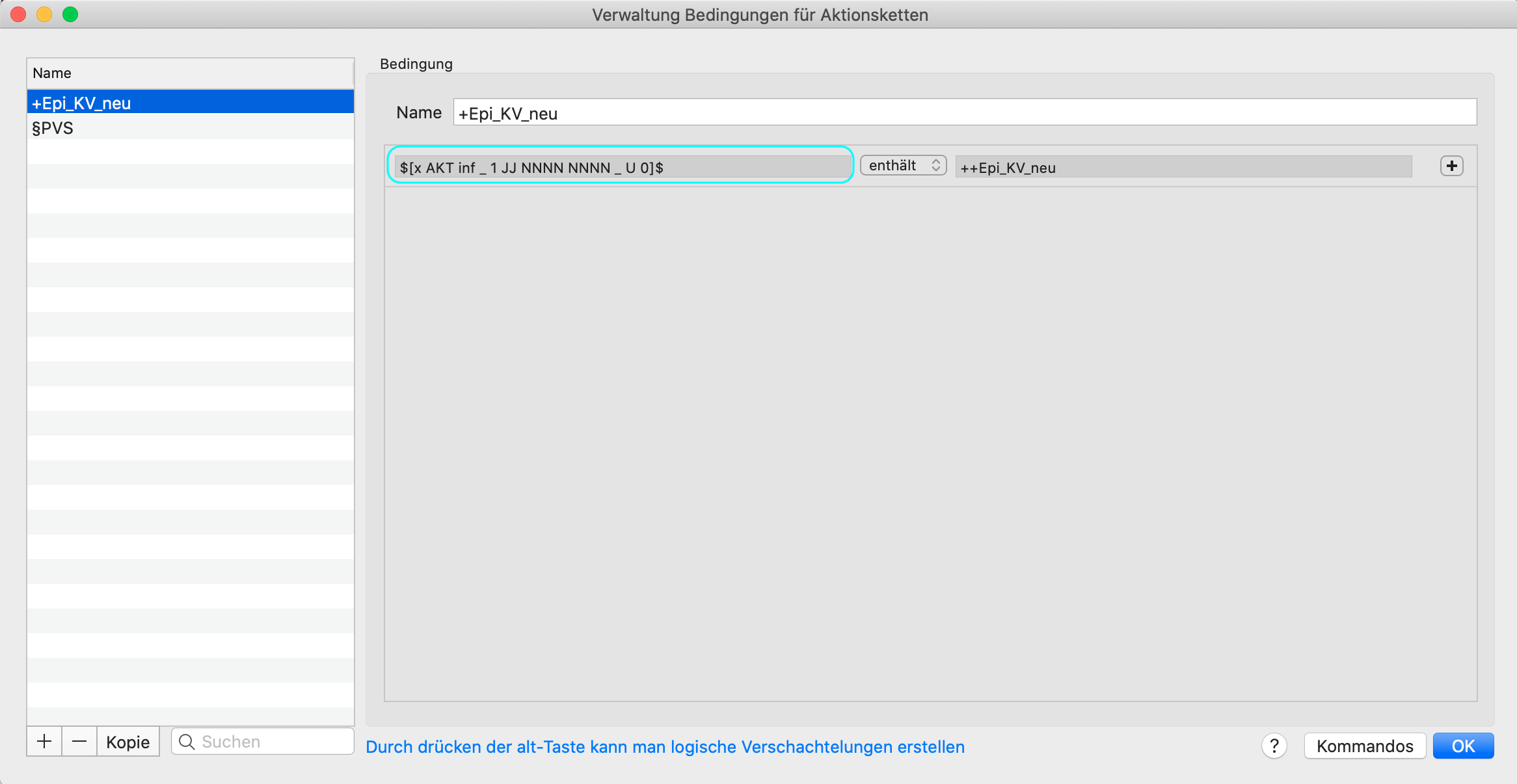

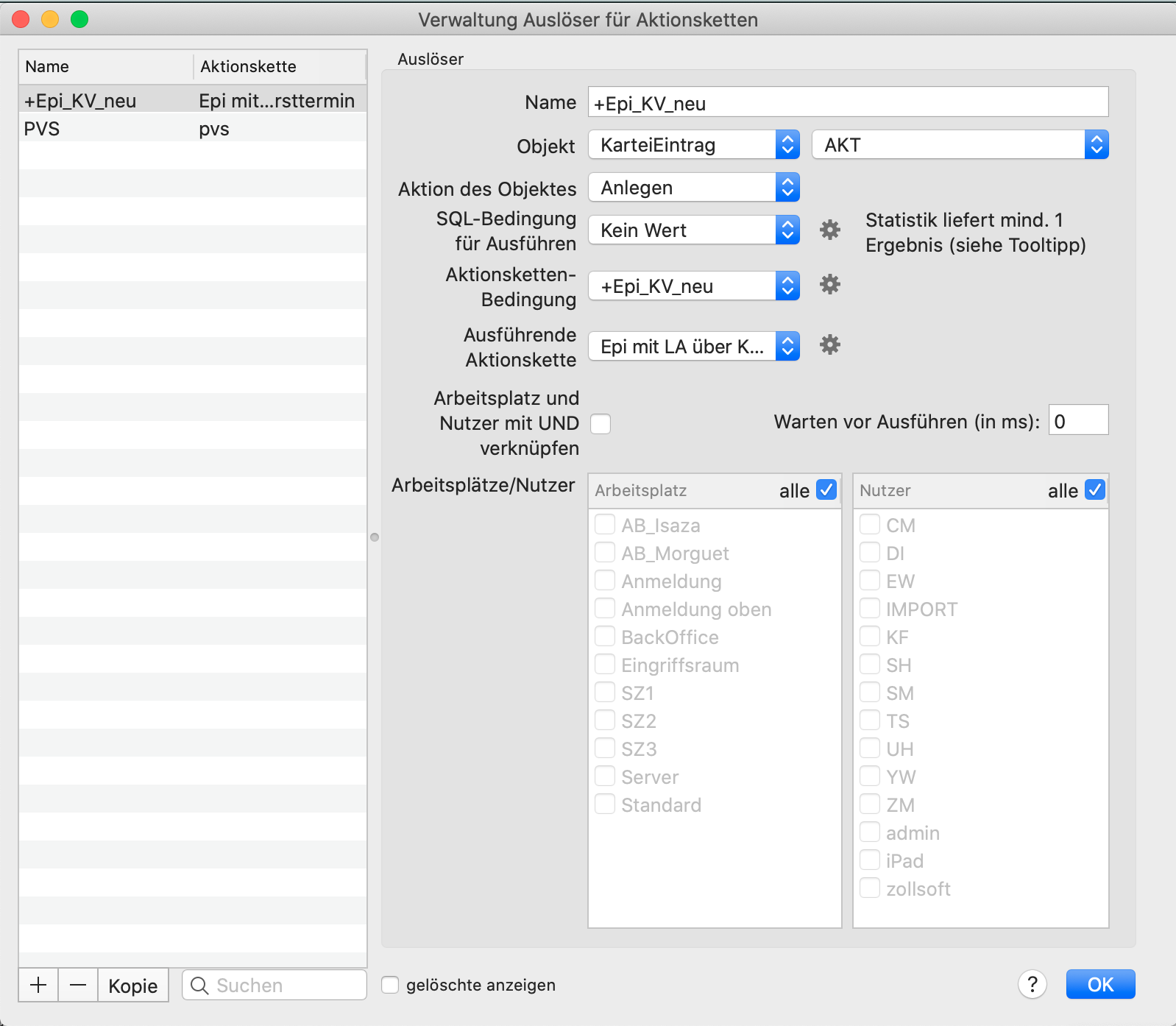

Ich habe zum Custom-Karteieintrag in den letzten Stunden recherchiert und rumprobiert, wie Sie den anschließenden Screenshots entnehmen können. Jedoch funktioniert die Aktivierung der Aktionsketten nicht...
Bedingungen
Auslöser
Aktionsketten
AKT_Konzeption
AKT_Kartei
Auch diese Anpassung nach Ihrem Tipp zur Syntax von Custom-Karteieinträgen hatte keinen Effekt...Bedingung reloaded

mir fällt auf, dass Sie für die Variablenamen sehr lange Bezeichnungen wählen. Das ist unpraktisch, weil die Fehlergefahr steigt und später auch die zusammengeestzten Textfelder schwieriger zu erstellen sind.
Wenn die Aktionskette allein läuft, dann liegt es entweder am Auslöser oder der Aktionskettenbedingung.  Wenn Ihr Karteieintrag in dem Sie den Eintrag ++Epi_KV_neu "AKT" heißt müsste die Bedingung auf den ersten Blick richtig sein.
Als Auslöser würde ich nicht das Öffnen des Karteieintrags nehmen sondern eine Aktionskettenbedingung definieren, die dann auslöst, wenn in Ihrem karteieintrag  das Kontrollkästchen "++Epi_KV_neu" angeklickt ist. Hier ist aber Entscheidend, ob sie einen Text oder nur eine Zahl 0/1 erzeugen. Probieren Sie doch einmal anstatt ++Epi_KV_neu in der Bedingung folgendes aus:
$[x AKT inf _ 1 JJ NNNN NNNJ _ U 0]$        ist        1
