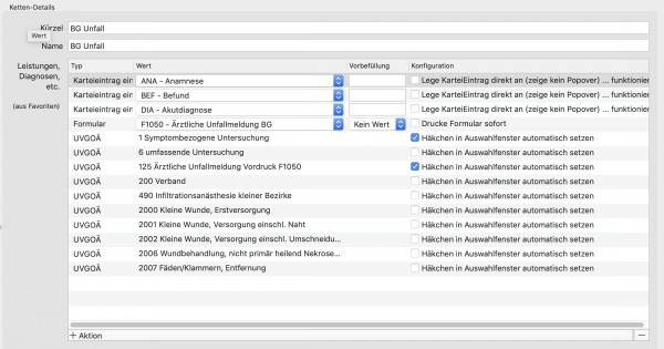

Ich war mal so frei und habe mein F1050 ins Tauschcenter hochgeladen. Anbei noch ein Bild der Aktionskette, die ich auslöse, wenn ein BG Fall aufläuft. Allerdings sollte man zuvor im Besuch bzw. den Details alles angelegt haben (Unfallort, Zeit, Arbeitgeber, BG), dass es perfekt läuft.

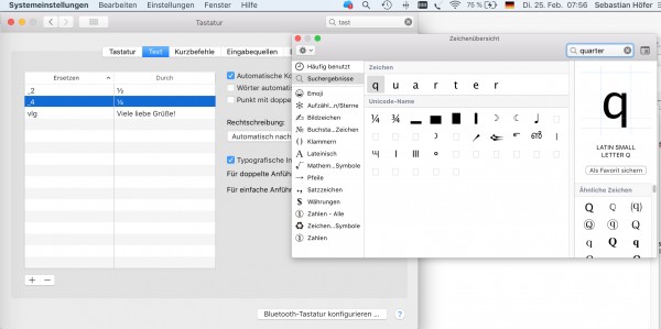

Für die Eingabe der 1/4 Brüche fallen mir noch zwei Möglichekeiten ein.
1. Sie definieren sich unter Systemeinstellungen->Tastatur-> Text einen Text der durch den Bruch ersetzt werden soll zBsp "_4" und nehmen das 1/4 Unicodezeichen als Ersetzung.
2. mit der  Software Karabiner können sie genau das konfigurienen was sie wollen.

Das mit der Textersetzung durch das OS ist eigentlich eine gute Idee, aber Tomedo kann mit den Unicode Zeichen nicht rechnen....
