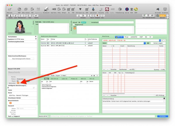

Ich möchte bei dieser Gelegenheit nochmal fragen ob es nicht möglich wäre den Behandler in der Kartei direkt zu ändern (man muss dafür immer in die Details wechseln...und das kostet Klicks und Wartezeit bis das Details-Fenster aufgeht).
Man könnte doch einfach in die markierte Stelle klicken - eine Auswahl geht auf - und den Behandler fix wechseln...

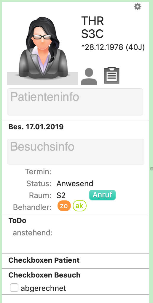

Das Feld 'Behandler' in der linken Ansicht ist editierbar. In den oberen Bereich der Kartei stecken wir keine Arbeit mehr.

ich habe versucht meine Damen an das Panel am linken Rand zu gewöhnen. Es wurde aber schnell als zu überladen empfunden und die alte Ansicht mit oberen Feldern wiederhergestellt.
"Es wurde aber schnell als zu überladen empfunden" in der Standardeinstellung die wir ausgeliefert haben, wenn sie also nie was daran geändert haben, enthält es genau die gleichen Informationen wie die obere Leiste. Nicht mehr und nicht weniger Einträge als die obere Leiste nur mit etwas mehr Funktionalität wie Behandler ändern, die Reihenfolge der Elemente ändern, die Infotextfelder passen automatisch ihre Höhe an den Text an, ......
Ja. Aber auf viel weniger Platz verteilt. Kleinere Schrift. Alles in einem „Feld“. etc...
Versuchen Sie einfach mal wie eine 55-jährige Dame zu denken :P
Die Seiteleiste hat ausserdem ein gravierendes Manko.
Ich kann das Patienten-Infofeld dort nicht einstellen..
So muss ich die obere und die Seitenleiste offen lassen... das Besuchsinfofeld ist damit doppelt vorhanden.
Das geht mit dem Teilbereich 'Patientenstammdaten'.

Wenn man die Untereinheiten (Bild, Patienteninfos, Buttons) noch extra einstellen und die Seitenleiste nach oben ziehen könnte würde ich den nächsten Versuch meine Damen daran zu gewöhnen starten.
Mit den 27er-Apple-Bildschrimen geht das ja mit der Seitenleiste. Aber mit den 24ern und ner 1080p-Auflösung wird das schon ziemlich eng...

Der obere Teil lässt sich per ziehen des Splitviews minimieren.
Den linken Teil kann man so konfigurieren, dass er GENAU die Informationen aus dem oberen Bereich enthält (wir hatten da seinerzeits etwas Gehirnschmalz reingesteckt):
