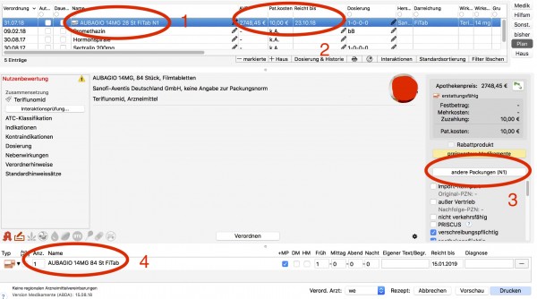

vielleich haben Sie das schon überblickt, mir ist heute aber noch ein Aspekt aufgefallen. Bei diesem Pat. hatte ich N3 verordnet, es taucht aber N1 im Plan auf (1) - soweit, so bekannt.
2: Bei der Berechnung von "reicht bis" legt Tomedo aber N3 zu Grunde
3: Bei der Auswahl anderer Packungsgrößen geht Tomedo davon aus, dass zuletzt N3 verordnet wurde
4: bei Weiterverordnung von dem falschen N1 übernimmt Tomedo N3, d.h. Tomedo macht eigentlich alles richtig bis auf den Text in der Verordnungsliste.
