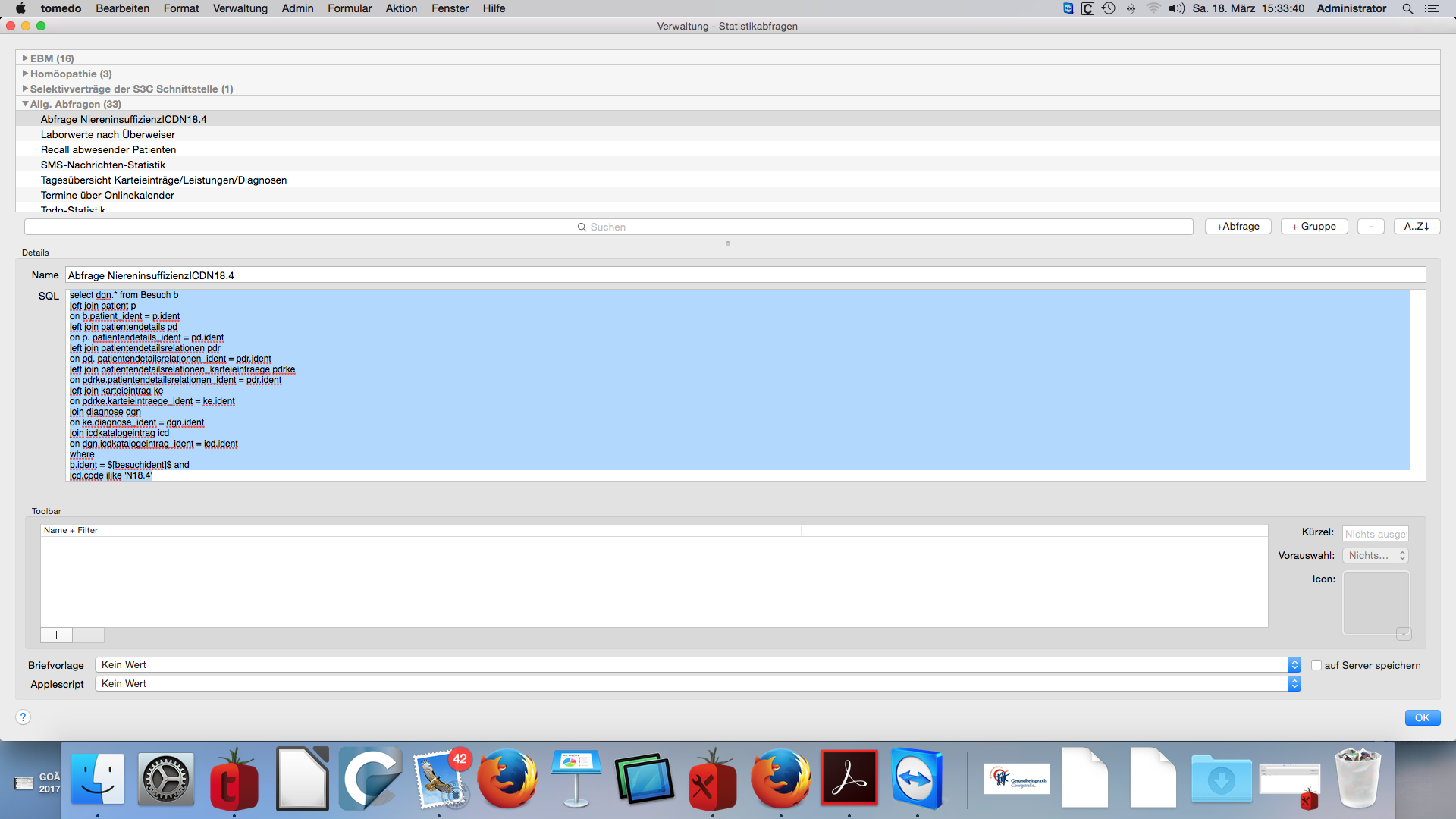

Hier ein kleines Tutorial wie man so eine Aktionskette (Hinweis bei Niereninsuffizienz) erstellt, welches auch für andere Nutzer gut sein kann:
Ich werde mal das Einfachste machen und eine Statistik für eine KarteiDiagnose mit dem ICD-Code N18.4 anlegen. Also admin/Statistikverwaltung und dort eine neue Statistik
Die Statistik zum Copy&Paste:
select dgn.* from Besuch b
left join patient p
on b.patient_ident = p.ident
left join patientendetails pd
on p. patientendetails_ident = pd.ident
left join patientendetailsrelationen pdr
on pd. patientendetailsrelationen_ident = pdr.ident
left join patientendetailsrelationen_karteieintraege pdrke
on pdrke.patientendetailsrelationen_ident = pdr.ident
left join karteieintrag ke
on pdrke.karteieintraege_ident = ke.ident
join diagnose dgn
on ke.diagnose_ident = dgn.ident
join icdkatalogeintrag icd
on dgn.icdkatalogeintrag_ident = icd.ident
where
b.ident = $[besuchident]$ and
icd.code ilike 'N18.4'

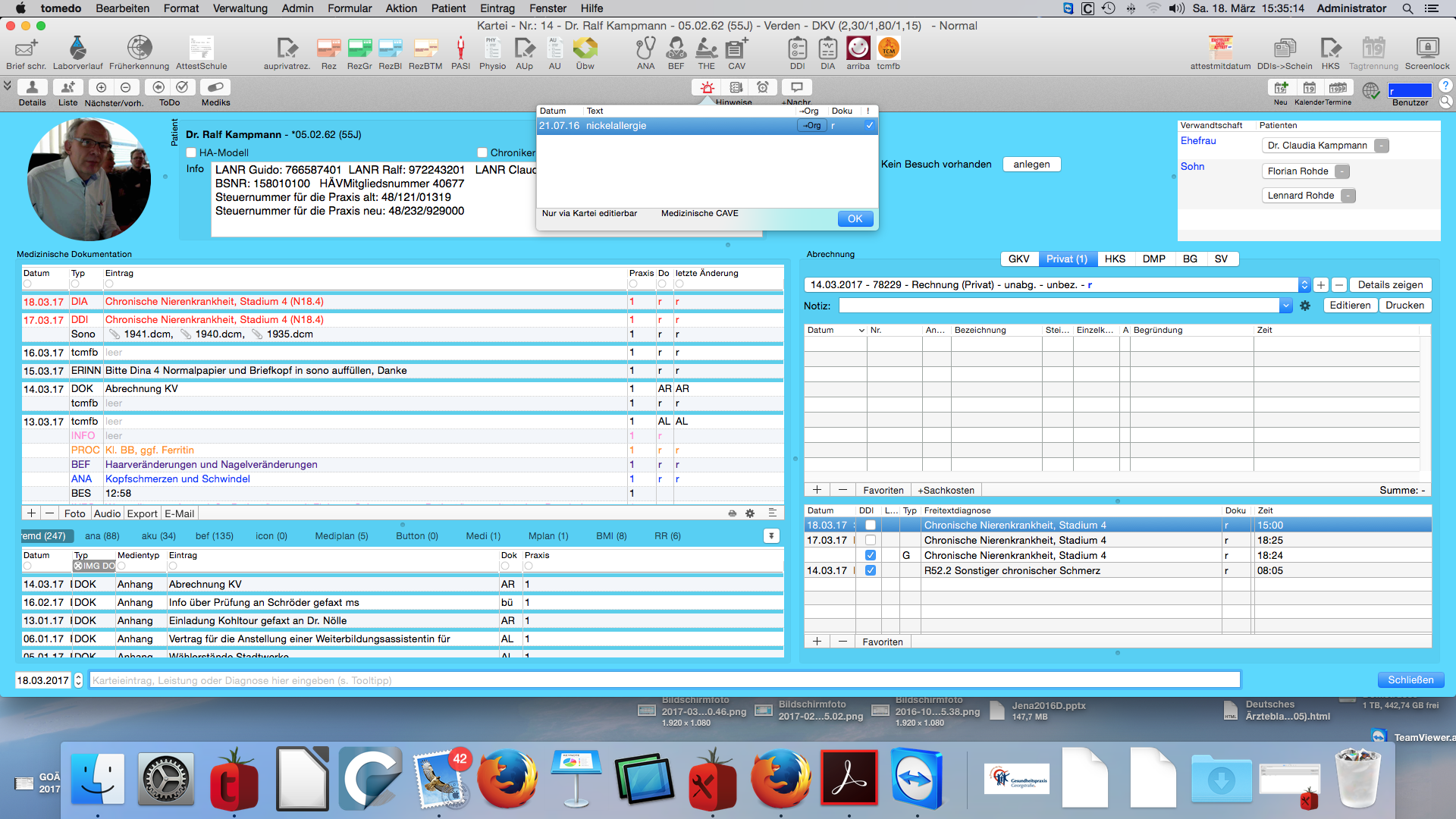

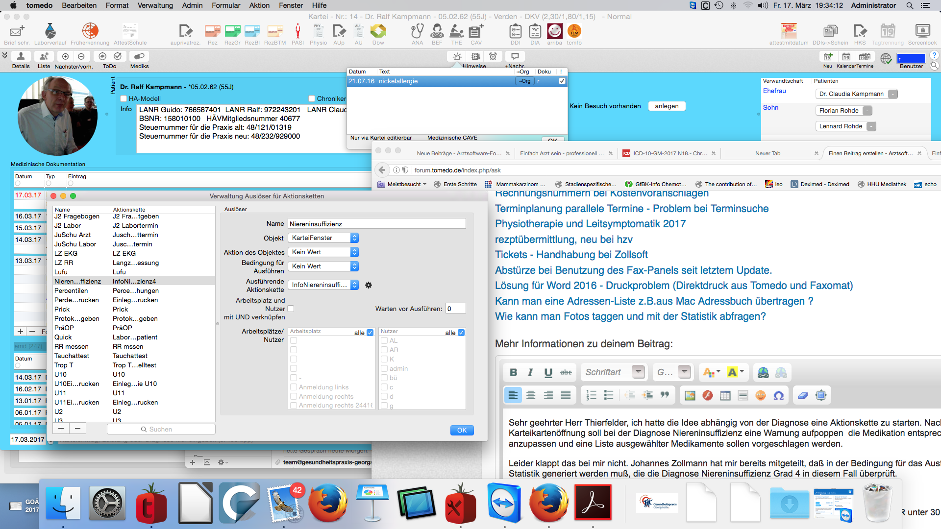

Und dann erscheint diese auch in der Aktionsketten Auslöser Verwaltung (admin/Auslöser Aktionsketten):
Hier habe ich einen Auslöser definiert, wenn das Karteifenster geöffnet wird (egal von welchem Nutzer, egal an welchem Arbeitsplatz), wird die Statistik Aktionskette - Niereninsufizienz ausgeführt. Hat diese Mehr als ein Ergebnis (also gibt es mind. eine Karteidiagnose mit dem ICD-Code N18.4) so wird die Aktionskette Hinweis ausgeführt. Wie sieht diese aus? Dazu auf das Rädchen klicken oder admin/Aktionsketten:
Diese macht nichts anderes als einen Hinweistext anzuzeigen. Was passiert jetzt also wenn ich einen Patienten mit dieser Diagnose aufmache:
Also ein einfacher Hinweistext. (Bem: hier ist nichts in der Akte, weil das modale Hinweisfenster kommt, bevor die Karteitabelle angezeigt wird... bitte nicht wundern. Wenn man auf OK klickt, so wird sofort danach die Tabelle befüllt.)
Das wäre der Auslöser für diese einfache Aktionskette. Jetzt ist die Statistik noch nicht ausgereift und die Aktionskette macht nur den Hinweis. Was bei Ihrer obige Frage noch offen ist:

Sehr geehrter Herr Dr.  THierfelder, ich habe es nicht ausgehalten und schon mal losexperimentiert. Ich habe den SQL Text kopiert, eine Statistik angelegt.
https://forum.tomedo.de/?qa=blob&qa_blobid=14250321918764674562
hier der TExt

Dann in Auslöser Aktionskette alles so eingefügt wie vorgegeben:
https://forum.tomedo.de/?qa=blob&qa_blobid=17359734552504262192
https://forum.tomedo.de/?qa=blob&qa_blobid=1862261568573833428
Leider passiert nix. Vermutlich habe ich irgendetwas falsch gemacht. Zur Sicherheit habe ich danach noch mal ein Update gemacht. Hat leider auch nichts geändert. Haben Sie eine Idee?
