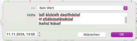

Der grundsätliche Unterschied zwischen Custom-Formularen und Custom-Karteieinträgen ist, dass Erstere dem WYSIWYG-Prinzip (What you see is what you get) folgen, Letztere aber nicht. Ein kleines Beispiel:
Wie Sie sehen steht in dem unteren Textfeld viel mehr Text als dargestellt werden kann, sodass ein Scrollbalken angezeigt wird. Daher ist es schwierig (und in tomedo bisher nicht möglich) ad hoc eine Druckversion zu erstellen, die dann den gesamten Text anzeigt.
