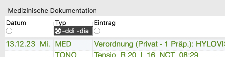

Bei der Erstellung der grünen eRP wird der Karteilientrag eMED wir bei den anderen Medikamente rosa. Das stört und es besteht ein Regressgefahr wenn die nicht rezeptpfliche Medikamente als rosa eRP verordnent werden.

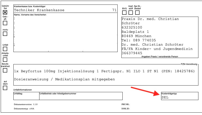

Also ich habe eigentlich das richtige Update, aber heute hat die Apotheke ein grünes e-Rezept als Rotes bei sich auf dem Schirm gehabt?! und die Medis kostenfrei rausgegeben. Bei mir steht eindeutig privat drin, auf dem Rezept steht aber nicht privat sondern AOK. Was nun?
Liebe Grüße
Ich habe jetzt nicht "Ihr" Rezept gesehen, aber die KK steht bei mir  im eRp "immer drin"- es kommt auf den Eintrag "unten" an (s. Pfeil). Was steht da bei Ihnen? (Glaube und hoffe ich zumindest - sonst wird´s für mich teuer... wink

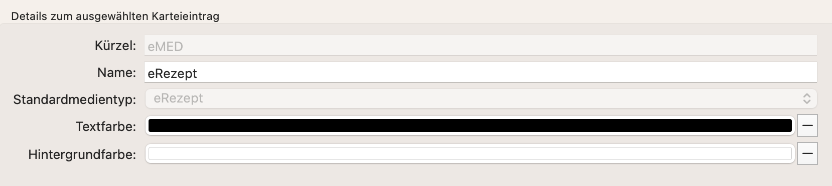

Die farbliche Markierung des eMed-Karteieintrags wird aus der Karteieintragstypen-Verwaltung (Hintergrundfarbe + Textfarbe für eMED-Eintrag) verwendet.
Im eMED-Karteieintrag selbst steht im Feld Kostenträger für die roten Rezept GKV und für die grünen und blauen SEL.

Bis lang war der Karteieintrag für das grüne Rezept grün.
Es wäre sehr wünschenswert wenn diese Logik auch für das elektronische grüne Rezept gelten würde. Die Farbe soll nicht analog/digital spiegeln sondern die Verordnungs-/Erstattungslogik.

Die Farbe des Karteitextes wird aus der Karteieintragstypen-Verwaltung verwendet und erfolgt nicht in Abhängigkeit vom Inhalt des Karteieintragsstyp.  Hier wird bei Ihnen rosa als Textfarbe gewählt sein. Um die Verwirrung zu vermeiden, wäre vielelicht eine andere Textfarbe zu empfehlen.

Es gibt keine Unterscheidung im Karteieintragstext (der ist Standardmässig schwarz, es sei denn sie definieren wie im Beispiel oben eine eigene Farbe).

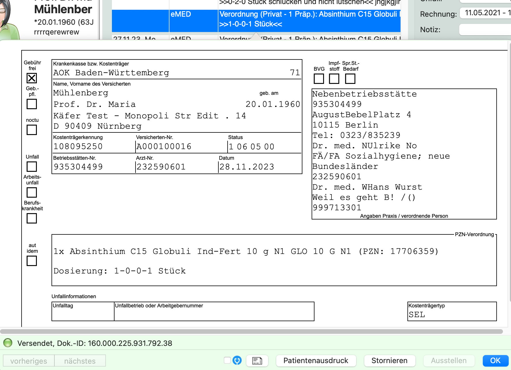

Wenn sie auf den Karteieintrag klicken öffnet sich das Popover mit der Vorschau, hier ist die Hintergrundfarbe entsprechend dem Rezepttyp.
Siehe bitte auch mein Post oben an Fr. Sossna!
Diese farbliche Hinterlegung hatte ich gemeint.
Das habe ich verstanden, aber ich meine die Farbe des Karteieitrags, was in Ihrem Screenshot leider nicht erkennbar ist.

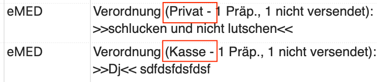

ergänzend zu dem Wunsch, dass im Karteitext der Rezepttyp farblich visualisiert wird, möchte ich noch darauf hinweisen, dass anhand des Kostenträgers im Karteitext sich rote Rezept - durch die Angabe "Kasse" und grüne und blaue Rezepte - durch die Angabe "Privat" unterscheiden lassen.

Es werden pro Rezepttyp einzellne eMED Karteieinträge angelegt, siehe Screenshot. Hier wurden beide Rezepttypen in einem Schritt gespeichert. Anhand von Kasse oder Privat können Sie erkennen, ob es ich um GKV oder ein Selbstzahlerrezept handelt. So muss nicht extra der Karteieintrag angeklickt werden.
Hilft das Ihnen vorerst?
