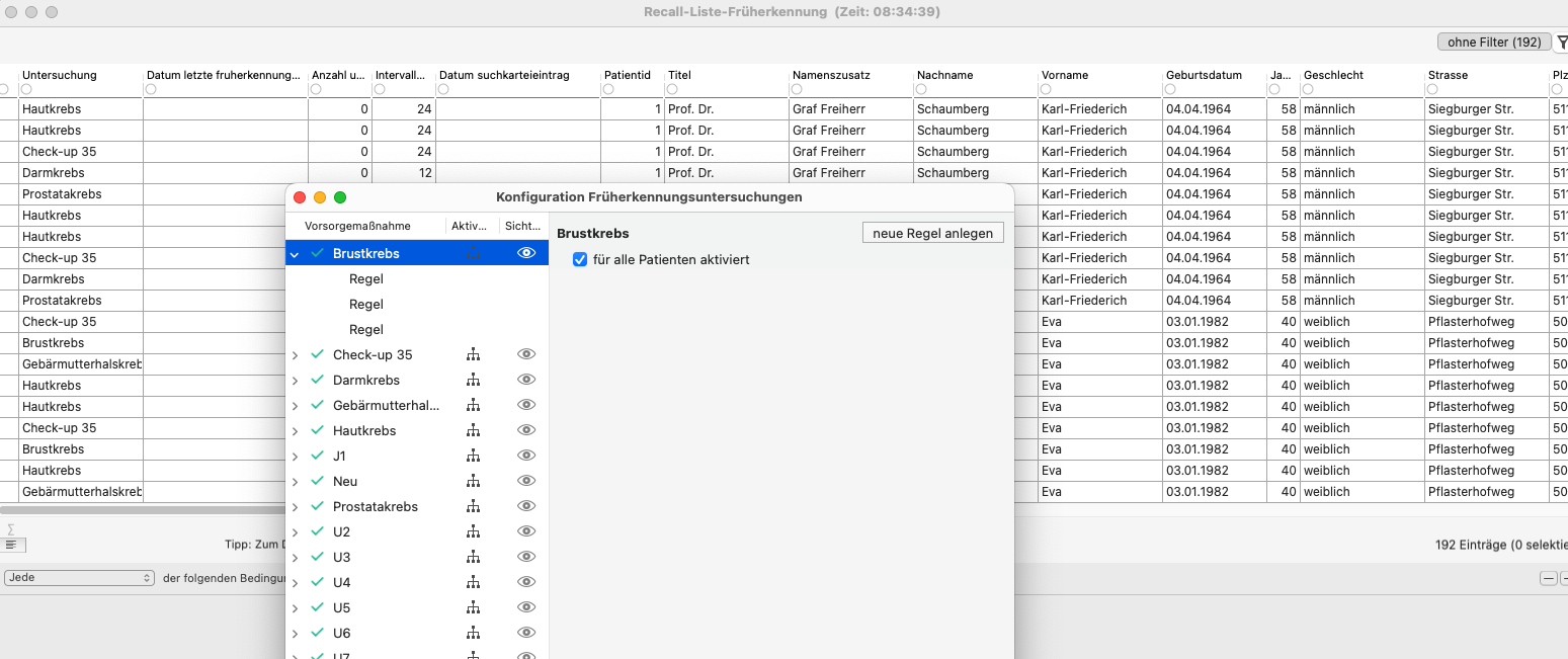

Hm, bei mir sieht es so aus:

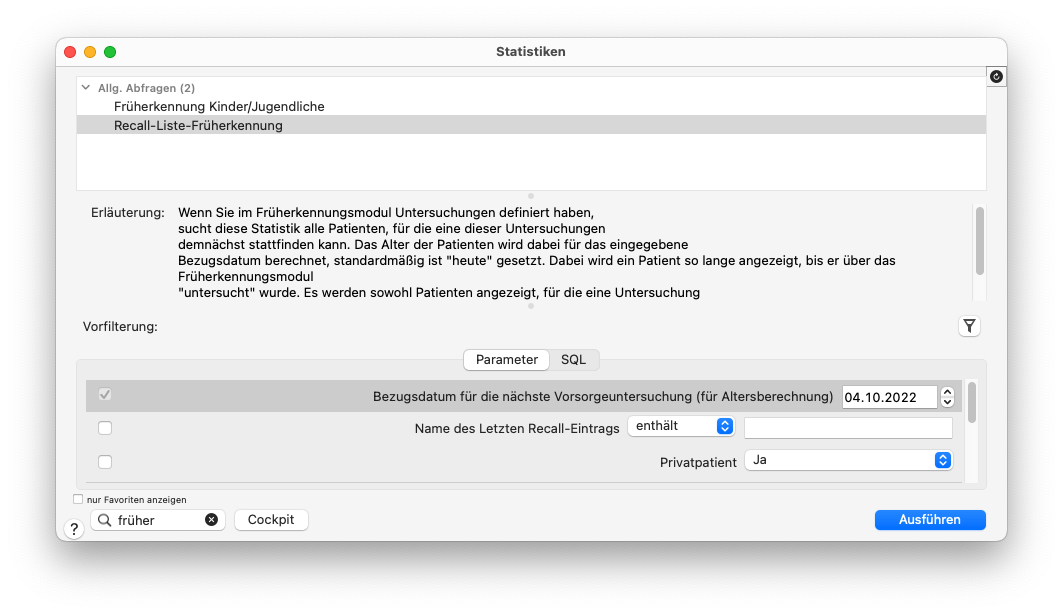

Anleitung (Erläuterung) zur Statistik steht direkt in der Statistik:
Theoretish kommen aus der Statistik die Patienten bei denen der Früherkennungsradar blinkt. Bei mir kommt im Ergebnis die Spalte Untersuchung. Diese passt zu den konfigurierten Früherkennungsuntersuchungen:

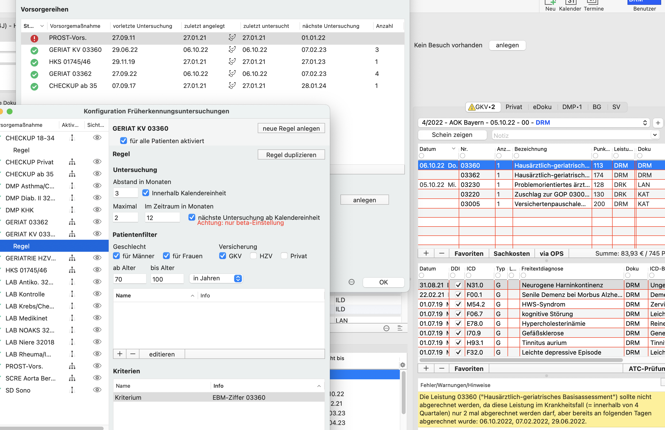

Es gibt für diesen Patienten zwei Regeln zur Vorsorgemaßnahme, die zutreffen. Das könnte eine falsche Konfiguration in der Früherkennungsverwaltung sein. Regeln sollten so konfiguriert sein dass immer nur eine zutrifft. Sie können mir gerne Screenshots zu allen Regeln zur betreffenden Vorsorgemaßnahme schicken, vielleicht kann ich dann mehr sagen. (Bitte keine Patientendaten im Forum posten, ich werden den Kommentar mal verstecken)
Gerne nehme ich Ihr Angebot an hier meine Regeln
was ist an dieser Regel nicht richtig? wird trotz abgerechneter Ziffer nicht grün?

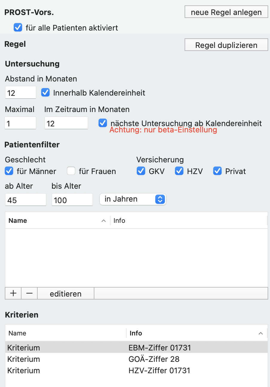

PROST-Vors: passt, ggf. Bereich Untersuchung vereinfachen

Geriatie HZV 03360, Geriat KV 03360, Geriat 03362: Leider kann ich hier nicht erkennen, ob die Regeln zu einer oder zu mehreren Vorsorgemaßnahmen gehören. Falls sie zu einer Vorsorgemaßnahmen gehören, gibt es hier überschneidungen in den Regeln. Die Kriterien gehören nicht zum Filter, die Regeln müssen sich aber im Filter, also dem Bereich Patientenfilter, unterschieden. Hier treffen alle 3 Regeln auf HZV-Patienten älter als 70 und 2 Regeln auf KV-Patienten älter als 70 zu. Ich vermute dass hieraus auch der Patient resultiert der in der Statistik doppelt aufgetaucht ist.
Um hier bei der richtigen Konfiguration helfen zu können müssten Sie mir genau beschreiben was sie erreichen möchten.

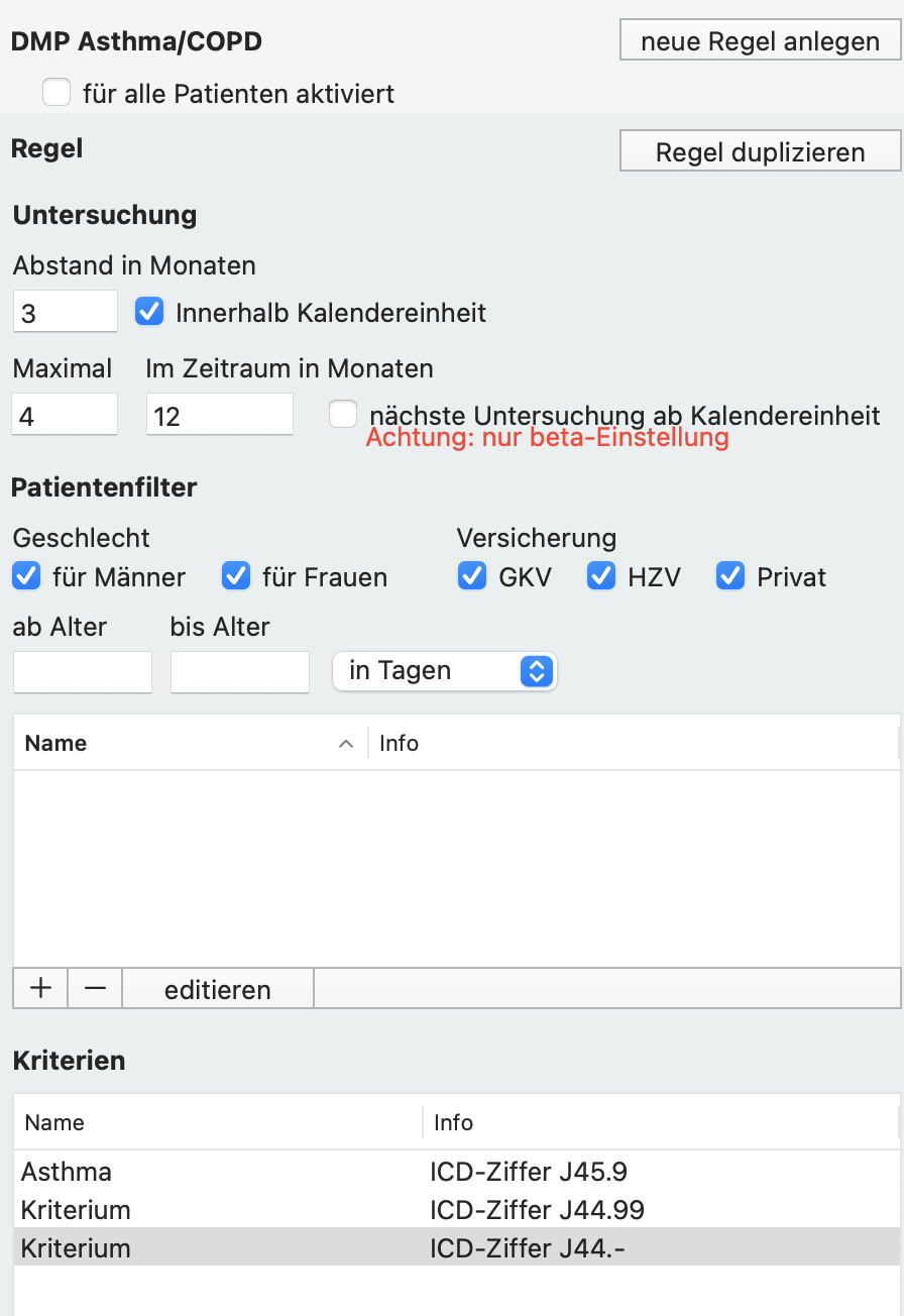

DMP KHK, DMP Asthma/COPD: Hier sind als Kriterium nur Diagnosen angebeben. Falls Sie die Untersuchungen nur manuell zur Dokumentation anlegen sollte das in Ordnung sein.

Ich habe hier gerade gesehen, dass Ihre Geriatrie-Regeln nicht in einer Vorsorgemaßnahme angelegt sind, damit trifft das oben geschriebene nicht direkt zu, aber: Ihre Konfiguration lässt sich vereinfachen, indem Sie z.B. beim Checkup nur eine Vorsorgemaßnahme "Checkup" anlegen, und dann Regeln für "18-34", "ab 35", "Privat" definieren, genauso eventuell bei Geriatrie.
