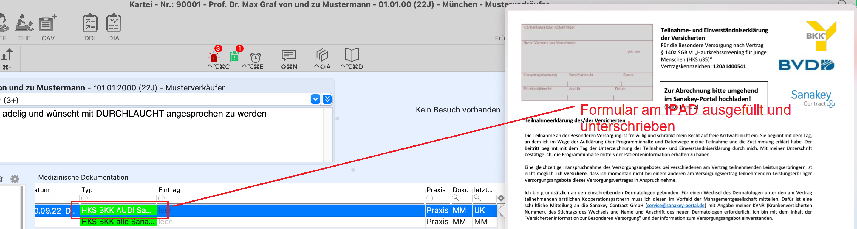

unsere betreuende Praxis muss Formulare, die über das IPAD erfasst und unterschrieben wurden, exportieren, um diese über Meldeportale der Kassen als PDF hochzuladen.
Nur leider gibt es für Formulare über das IPAD überhaupt keine Exportfunktion! Sind wir alle blind?

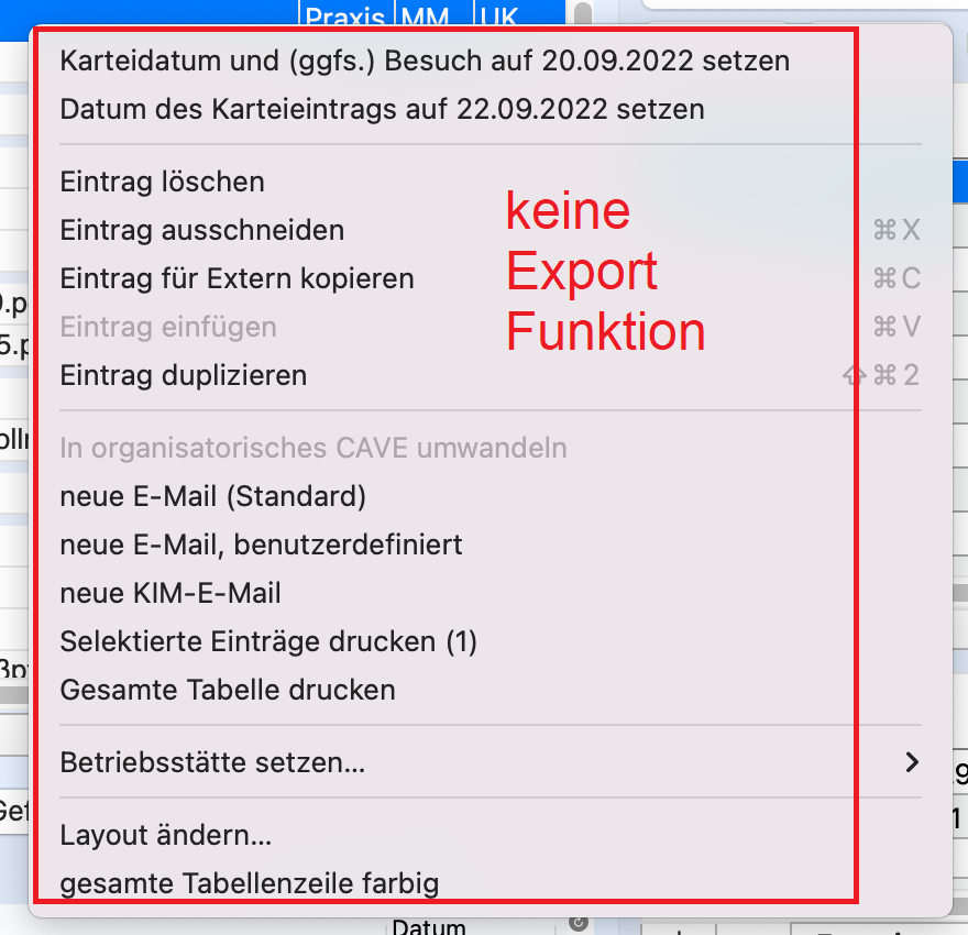

Bei abgelegten Dokumenten funktioniert das Herausziehen. Über Aktionen/Exportieren bekommen wir über ZIP-Archiv erstellen, die entsprechende Datei, aber auch alles andere Dateien (Karteieintrag, Formulardaten) ausgespielt. Gibt es einen einfacheren Weg das PDF-Dokument zu exportieren?

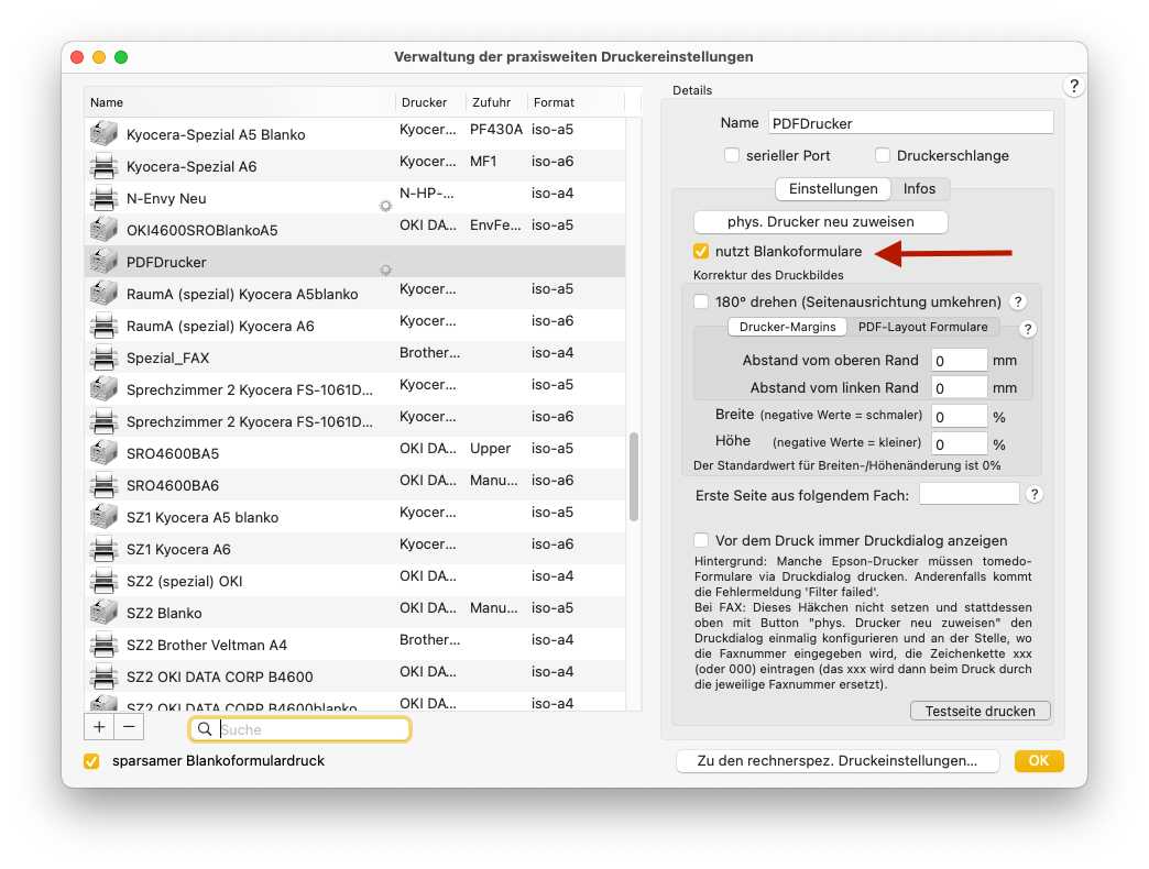

Unter macOS funktioniert das Ganze ähnlich. Sie können in der tomedo-Druckerverwaltung einen neuen Drucker erstellen, welcher die Einstellung für Blankoformulare aktiviert hat. Dieser muss keinen physischen Drucker zugeordnet haben.
Diesen wählen Sie nun als Standard-Drucker für das Formular. Öffnen Sie das Formular aus der Kartei heraus und klicken auf die „Drucken“-Schaltfläche, so erscheint folgender Dialog:
Auch hier können Sie das Dokument jetzt als PDF exportieren.
