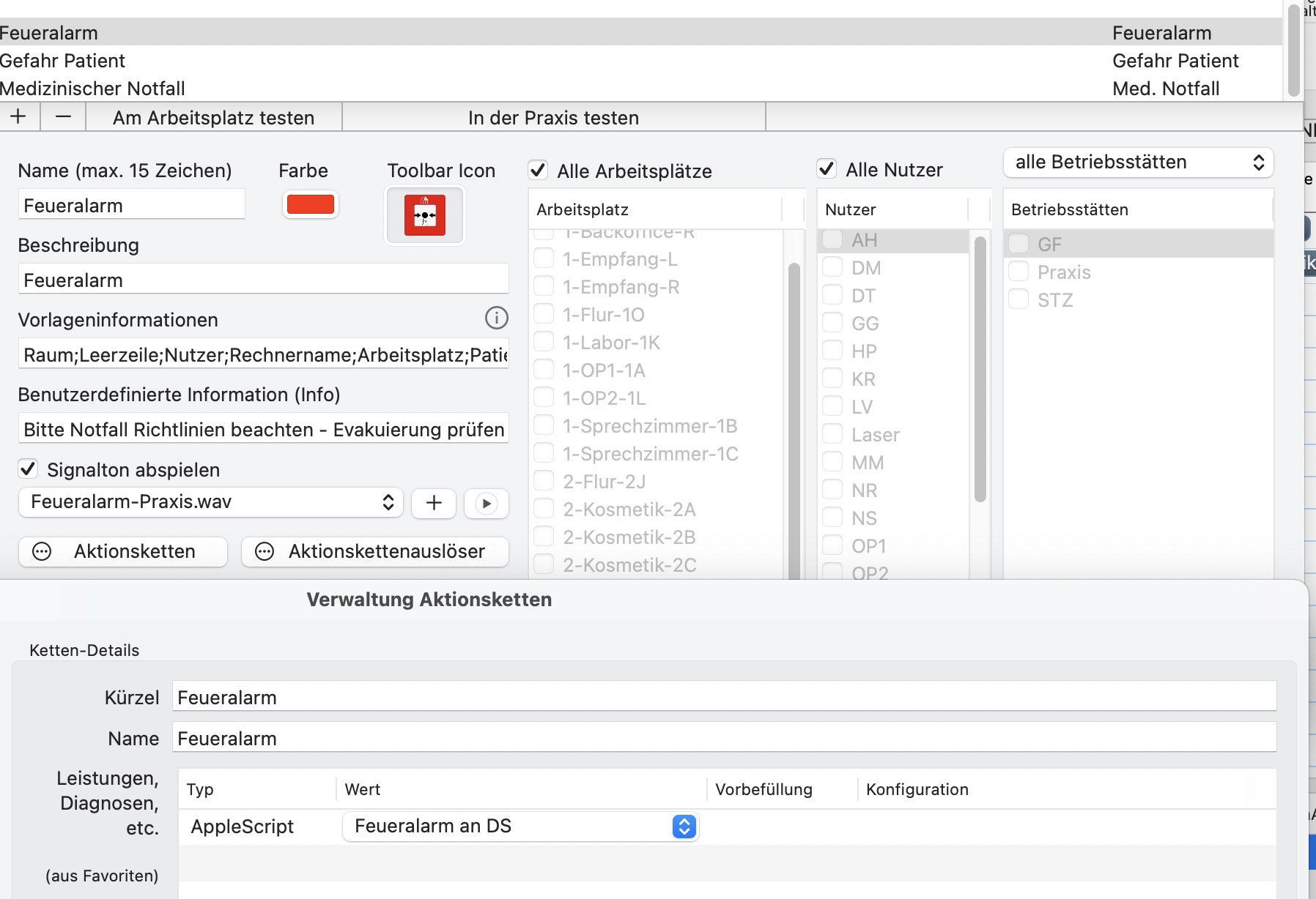

Hallo an alle,
wir versuchen uns gerade wieder am Praxisnotruf.
Unsere Aufgabe ist, den ausgelösten Notruf (im folgenden Fall FEUERALARM) an eine API Schnittstelle weiterzugeben, die wiederum Gebäudealarm, Leitstelle usw. informiert. Dazu haben wir ein Applescript geschrieben, das wunderbar aus tomedo funktioniert.
Was wir nicht hinbekommen, dass der ausgelöste Praxisnotruf über eine Aktionskette dieses Applescipt auslöst.
Haben wir einen Denkfehler, dass eine Aktionskette den Notruf auslösen kann, aber der ausgelöste, manuelle Notruf keine Aktionskette starten kann?

Guten Tag Herr Mildner, Herr Klaproth,
Sie können einen Notruf als Aktionskettenauslöser anlegen und damit eine Aktionskette starten (Objekt ist Notruf und dann den entsprechenden Notruf auswählen). Als Aktionen stehen Ihnen dann bei Auslösen eines Notrufs. bzw. bei Empfangen eines Notrufs zur Verfügung. Damit können Sie dann eine Aktionskette starten und in dieser die Skripte aufrufen um die API-Schnittstelle zu bedienen.

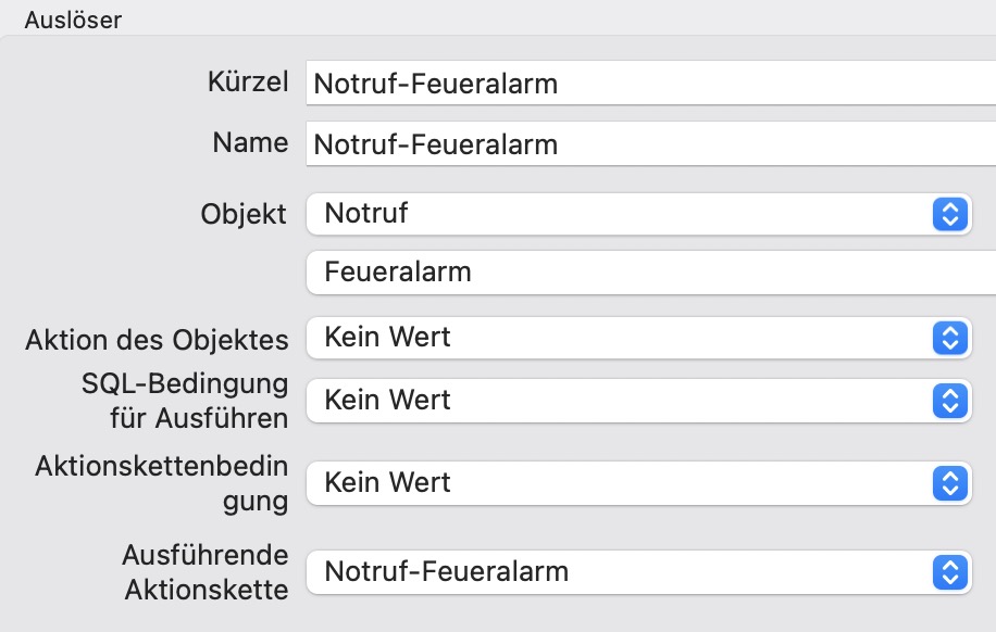

Sehr geehrter Herr Wellegehausen,

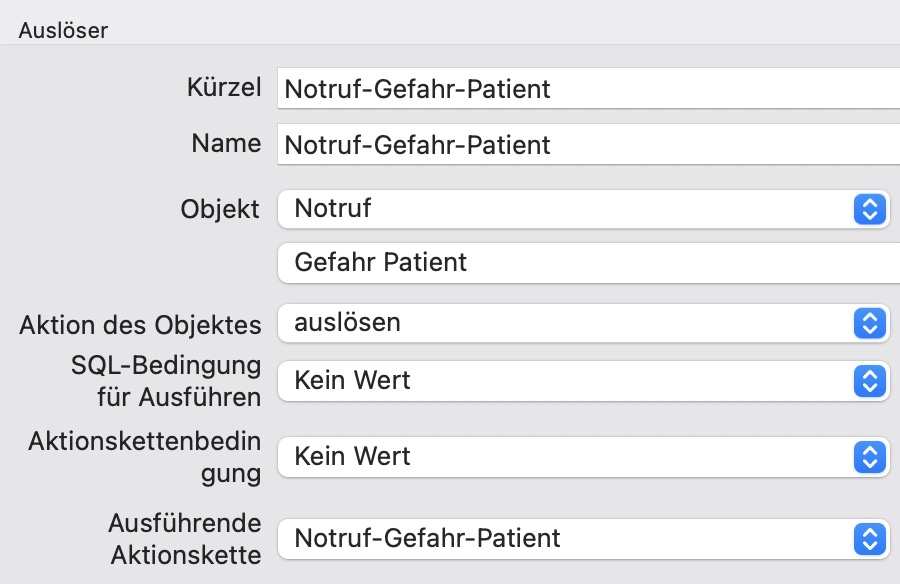

Danke nochmal für den Hinweis. Wir versuchen seit Wochen die Umsatzung hinzubekommen, was uns nur teilweise geligt. Der von Ihnen beschriebene Weg funktioniert. Wir haben 3 Alarmbuttons in die Taskleiste gelegt. Sie lösen jeweils auf den Bildschirmen den Alarm aus. Gleichzeitig haben wir die Aktionsketten-Auslöser definiert, das sonderbare daran ist, dass der Notruf immer zentral den Notruf in der Aktionskette auslöst, der an erster Stelle steht:
Unser Problem ist, dass mit dem Aktionskettenauslöser Objekt "Notruf" alle Aktionsketten ausgelöst werden, die zweite Zeile des Objekts nicht ausgewertet wird. Bedarf es hier noch einer zusätzlichen Aktionsbedingung? Was fragt man dann bei den 3 unterschiedlichen Notruftypen ab?
Also: grundsätzlich funktioniert das System, aber wir können wir 3 unterschiedlichen Notrufe nicht einzeln auf die Aktionsketten steuern. Was machen wir falsch?
Was steuert die "Aktion des Objekts" empfangen/auslösen= Auslösen=Aktionskette wird gestartet. Empfangen ist uns noch nicht ganz klar.
es gibt da tatsächlich einen Bug, das Objekt wurde nicht korrekt ausgewertet. Ich habe es behoben, Bugfix wird dann vermutlich nächste Woche kommen. Vielen Dank für ihre Nachricht dazu.
Aulösen bedeutet, dass die Aktionskette nur an dem Arbeitsplatz gestartet wird, der den Alarm ausgelöst hat.
Empfangen bedeutet, dass die Aktionskette an allen Arbeitsplätzen gestartet wird, die den Alarm sehen (mit Ausnahme des auslösenden Arbeitsplatzes).
Es gibt noch ein weiteres kleineres Problem: Derzeit funktionieren Aktionsketten immer nur mit Patienten-Bezug. Heißt also dass die Aktionsketten nur starten, wenn eine Kartei geöffnet ist oder ein Patient z.B. in der Tagesliste ausgewählt ist oder zumindest einmal einer ausgewählt war. Wann wird die Aktionskette also z.B. nicht starten: Direkt nach dem tomedo-Start, wenn noch nie ein Patient ausgewählt war.
Der Patientenbezug ist bei vielen Aktionsketten notwendig, da z.B. Auswertung von Bedingungen usw. sonst nicht funktionieren. Bei einer Aktionskette zum Feueralarm ist aber sehr wahrscheinlich kein Patienten notwendig. Hier werde ich einmal mit den zuständigen Entwicklern sprechen ob wir die Vorraussetzung zum Starten einer Aktionskette etwas aufweichen können.
