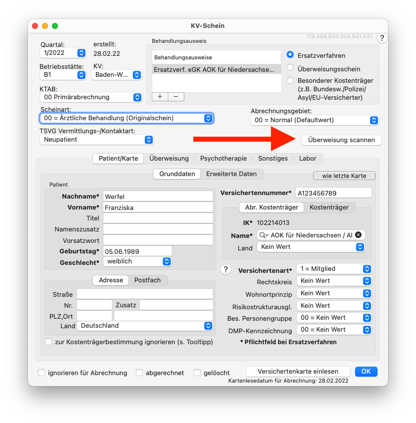

Sehr geehrter Herr Schöter,
das geht schon automatisiert wenn Sie eine Blanko-Überweisung bekommen. Dort ist ein Barcode drauf und den können Sie nach der Scheinanlage klicken und mit einem externen Barcodsescanner einscannen. Tomedo füllt dann die fehlenden Felder aus und passt den Schein an:

Hilft in solchen Fällen evtl ein KV-Schein (mit Scheingruppe) via Aktionskette (zb als Toolbaritem) anzulegen?
Ja, die Idee hatte ich auch schon in abgewandelter Form (und mal hier gepostet). Vom Ablauf ist "vermutlich jedoch" das Problem: Der VertretungspatientIn ruft an - die Basisdaten werden aufgenommen und er bekommt einen Termin. Jetzt ist er in der Praxis und die Karte wird gesteckt und der Schein angelegt. Wenn hier jetzt nicht mitgedacht wird ist es ein "Normalschein" (00).
Jetzt habe ich eine Aktionskette für das Erstellen des NVS Scheins (und Ziffern, und Vertretungspatient-Marker und KV Schein die Scheinart 42) aber der "die Scheinart wird auf dem schon angelegte Schein "nicht korrigiert" - oder ich mache einen Fehler:
Nein, Sie machen keine Fehler. Die Aktion heisst "Schein anlegen". "Schein anpassen" existiert nicht.
wäre "anpassen" möglich?
möglich ja, allein mir fehlt die zeit.
Sie können aber auch die Neuanlage eines Scheines aktiv negieren. Also immer wenn die Karte getseckt wird wird nachgefragt ob ein Schein angelegt werden soll. Hier kann man auf nein klicken und dann die aktionskette laufen lassen.
