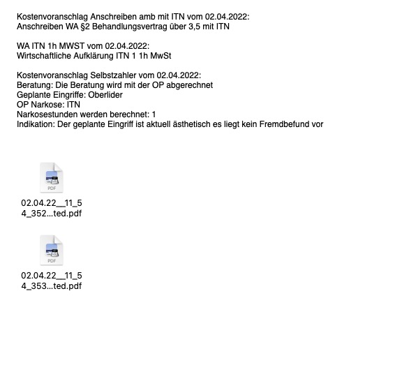

So der Kostenvoranschlag ist erstellt, folgende Karteieinträge sind erstellt worden. Wie man sieht fehlt der Kostenvoranschlag für die OP, der ist ja nicht ind er Akte sonder nur rechts unter Privat/Aktionen/editieren zu erreichen. Er kann also nicht mit den übrigen Dokumenten einfach versandt werden.
Markiert man die drei Einträge (KOVO nur zum testen da Texteintrag) wird das Anschreiben Verschlüsselt aber ohne Hintergrund. Für Karteieintrag mit Briefanhang gibt es weiterhin keine Auswahl pdf Hintergrund, weder in den Karteieintragstypen noch in den Tomedoeinstellungen.
Die zweite Datei wird auch angehängt. Der Texteintrag wird jedoch nicht in ein PDF umgewandelt er ist plain text lesbar in der Mail. Das über Mail unverschlüsselt zu verschicken verstösst gegen die DSGVO wenn das so raus geht. Macht das die Helferin versehentlich haftet der Betreiber. Tomedo hat dies nicht verhindert.

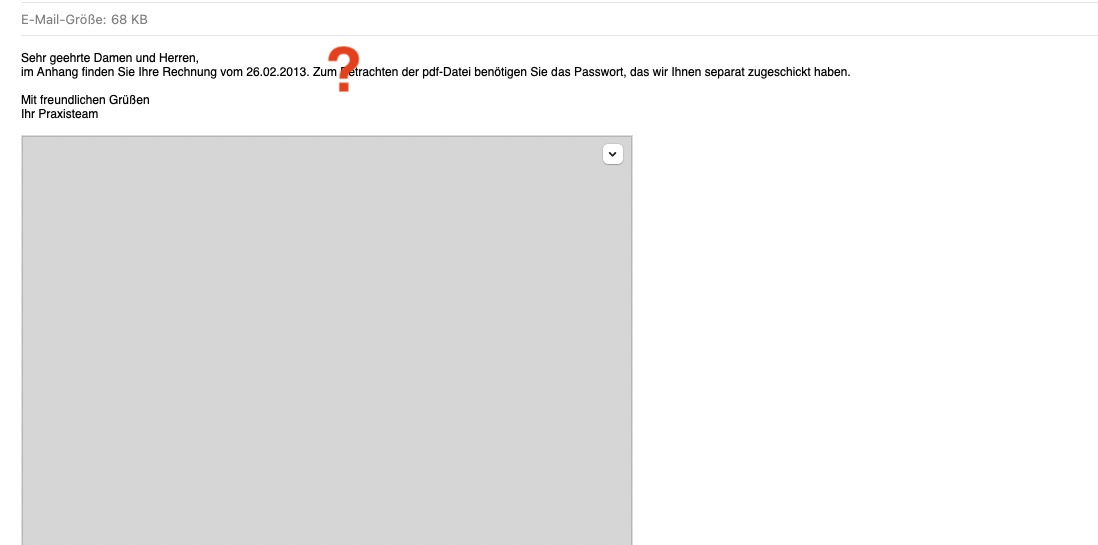

So kommt die Mail bei mir an;
Den Kostenvoranschlag kann man genauso wenig aus der Kartei versenden wie eine Rechnung da diese nicht automatisch in die Kartei wandern. Ein umständlicher Reimport über das Desktop und wieder in Tomedo wäre hier notwendig.

Rechnungen mailen ist schön versteckt unter Details/drucken und werden auch mit einem Text verschickt der nicht DSGVO konform ist. Ich weiss gar nicht wo man den ändert, wahrscheinlich irgendeine Briefvorlage. Ein Karteieintrag um 630f genüge zu tun oder damit die Arbeit abgerechnet werden kann, was verschickt wurde erfolgt auch nicht. Niemand wird wissen, dass da was gemailt wurde. Gar nicht gut umgesetzt, weder der Datenschutz noch 630f, noch DSGVO noch ist es ein guter Workflow.

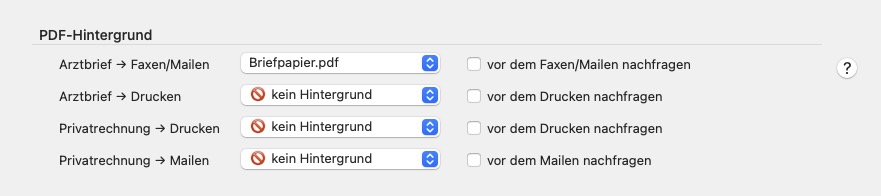

3. Anhang Brief wird mit Hintergrund hinterlegt da kein Druck auf Briefpapier erfolgt (Tomedoeinstellungen)
4. Anhänge und Karteieinträge werden einzeln mit Karteipasswort als pdf vershlüsselt und an Mail angehängt. Kartei kann Patient sein aber auch Anästhesie, Pathologie, Kollege, Klinik mit der man häufig kommuniziert und die von KIM nichts wissen wollen. (also etwa 99%)

Essentielle Einstellung für Praxen die die erste Seite auf hochwertiges Briefpapier drucken. Funktioniert aktuell nicht mit Karteieinträge mit Anhang Brief.
