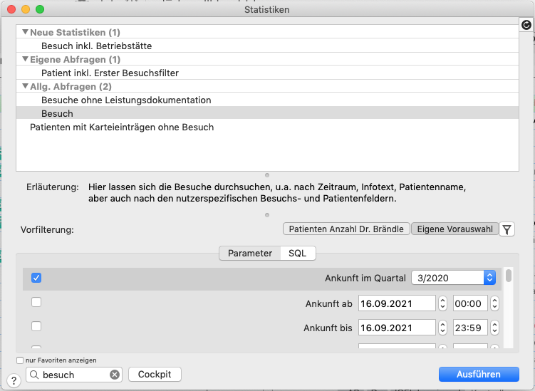

Frage an erfahrene Statistiker... Ich möchte Patienten finden die in diesem Quartal noch nicht in der Praxis waren aber in den vorherigen Quartalen 4 Quartalen zur Behandlunf da waren... wie filter ich das?

Statstik erstellen für Besuche
1. Q3/20
2. Q4/20
3. Q1/21
4. Q2/21
5. Q3/21

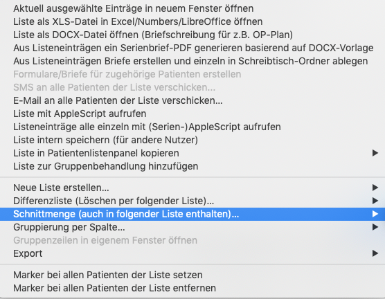

Schnittmenge erstellen aus Q3/20 und Q4/20, diese gemeinsame Liste --> Schnittmenge mit Q1/21, diese gemeinsame Liste --> Schnittmenge mit Q2/21. Das ergibt alle alle Patienten, die in allen 4 Quartalen da waren.
Hiervon dann Differenliste bilden mit Q3/21. Das ergibt alle Patienten, die in den 4 Vorquartalen da waren und im aktuellen nicht.

Wenn Sie nur die Patienten wissen wollen, die in IRGENDEINEM der 4 VorgängerQuartale anwesend waren, reicht ein Besuchsliste mit entsprechenden Ankuftsdatum zu suchen und davon die Besuche/Patienten aus dem aktuellen Quartal abzuziehen.
(Patientenduplikate können Sie am Ende durch Erzeugen einer  Patientenliste beseitigen: Aktionen->Neue Liste erstellen->Patientenliste)
Haqllo Herr Berg, vielen Dank für die tolle info.
Habe jetzt die Statistiken erstellt.... 1. - 5.  kann sie aber nicght aufrufen um mit ihnen die Schnittmengen zu bilden. die liegen bei ,ir in den gespeicherten Statistikabfragen...
Gespeicherte Statistiken können Sie nicht weiterbenutzen. Sie können nur mit den geöffneten Abfrage-Fenstern arbeiten.
