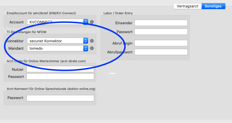

Moin,
schauen Sie mal bitte ob in der Nutzerverwaltung unter dem Reiter Sonstiges das NFDM aktiviert ist (war bei uns der Fall)

Danke für die Antwort, dort war wirklich nichts eingestellt, nun kommt der Fehler: NFD Sevice ist noch nicht für ´CGM`implementiert.

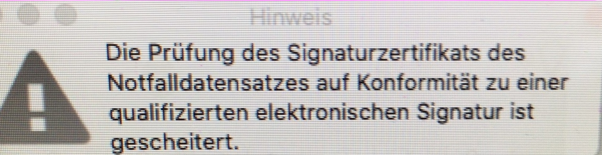

So, der Fehler ist wieder da. Da der Fehler auch nach Update unverständlich ist, weiß ich nicht, was nun zu tun ist...
