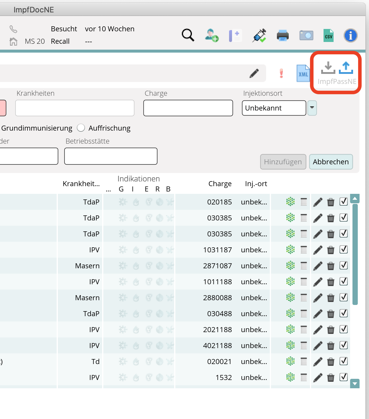

Sehr geehrte Frau Rischbieter,
das freut uns zu hören, dass Sie von unserer eImpfpass Lösung begeistert sind laugh. Sie meinen sicherlich die ImpfPassNE App (https://www.impfpass.de)? Oder die impf.app? Egal um welche es sich handelt, das Vorgehen ist das gleiche.
Vom Nutzer eingetragene Impfungen können nur vom Arzt mit ImpfDocNE bestätigt werden. Dazu muss sich der ImpfPassNE Nutzer erst mit Ihrem ImpfDocNE koppeln. Die Anleitung dazu finden Sie hier: https://www.impfpass.de/fuer-praxen/
Nachdem der Patient seine App mit Ihrem ImpfDocNE gekoppelt hat, kann dieser den Impfpass von der App an ImpfDocNE senden (Impfpass -> Mit Praxis teilen). In ImpfDocNE erscheint bei diesem Patienten dann ein Symbol, dass ein neuer Impfpass vom Nutzer vorliegt (Pfeil nach unten im Screenshot). Dieser kann dann in ImpfDocNE teilweise oder komplett gespeichert werden, d.h. der Arzt kann die eingetragenen Impfungen prüfen. Anschließend muss der Arzt den Impfpass von ImpfDocNE wieder zurück an den Patienten senden (Pfeil nach oben im Screenshot). In der App erscheint daraufhin ein Dialog, in welchem der neue Impfpass in der App gespeichert werden kann. Damit sind die Impfungen dann bestätigt.
Sie können aber auch nach der Kopplung mit dem Patienten direkt den Impfpass von ImpfDocNE an den Patienten senden. Dann muss dieser nicht erst alle seine Impfungen auf dem Smarthone eintragen. Sobald neue Impfungen hinzukommen, muss der Impfpass wieder auf die Gleiche Weise zwischen dem App-Nutzer und ImpfDocNE ausgetauscht werden.
